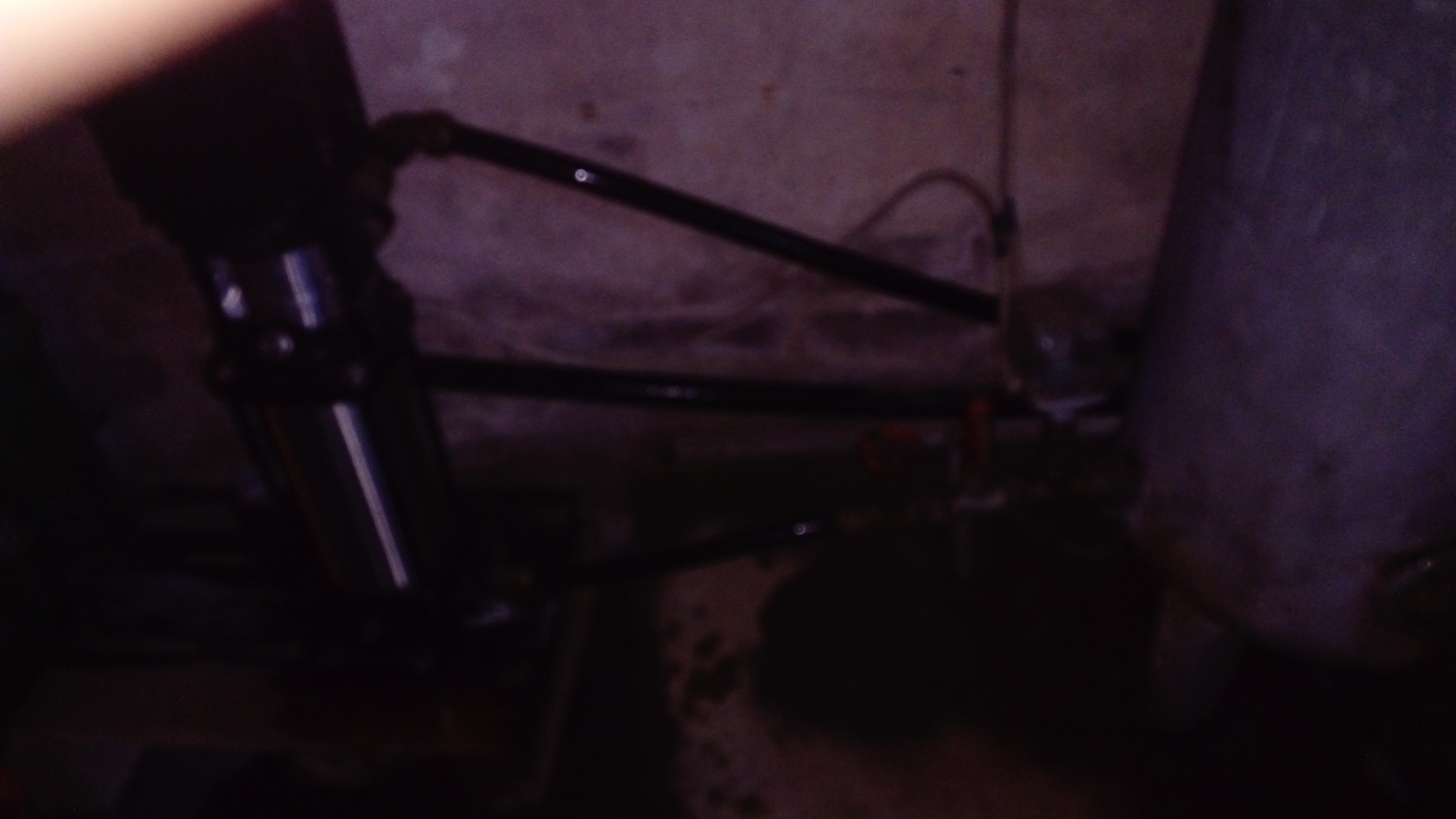

Tryckmätaren på hydroforen sjunker snabbt, så att vattenpumpen tvingas igång var 30e sek. Trycket fylls upp på 2sek, så håller det på så.
Vad kan va fel?
Det droppar lite ibland från en koppling under tryckmätaren, kan det ha med saken att göra?
Hur kan jag felsöka själv utan att ringa hit en vvs kille?

Det låter som att du inte har någon "luftkudde" i hydroforen alls. Det bör väl vara nästan 1/3 luft om jag minns rätt från min tid som hydroforägare. För att få in luft så kan du tömma hydroforen helt och sedan bör det bli en lagom luftkudde när du fyller den igen. Alternativet är att sätta en bildäcksventil i toppen och trycka in luften med kompressor.

Bifogar en bild på den
Suddig bild, men det sitter en ventil nedtill, antar att den för upp luft upp till toppen. Gissar på att antingen ventilen är kass, eller packningen i toppen?

kan vara backventilen som krånglar så att vattnet rinner ner i brunnen igen.
på röret under mätaren så ska du kunna se hur mycket luft det är i tanken. 1/3 del eller lite mer ska vara luft.
ifall du har såpass med luft, så hade jag anat läcka i huset eller läcka i brunnens backventil. Ifall du har avstängingskranar på dessa rör så kan du ju testa stänga dessa och se om trycket håller sig då i tanken.

Jag är typ där, men nu får jag inget tryck in i tanken trots att jag släppt ut massa vatten, känns inte som att kompressorn släpper igenom luft, och tryckmätaren står still.
Hmm, Att tryckmätaren står still tyder väl på att problemet är på vattenpumpssidan eftersom jag stängt däremellan. Förklarar kanske varför pumpen är fuktig/blöt, en bieffekt av vatten dom forslas tillbaks kanske?
Back ventil? Är det den närmast tanken innan kranen tro?
