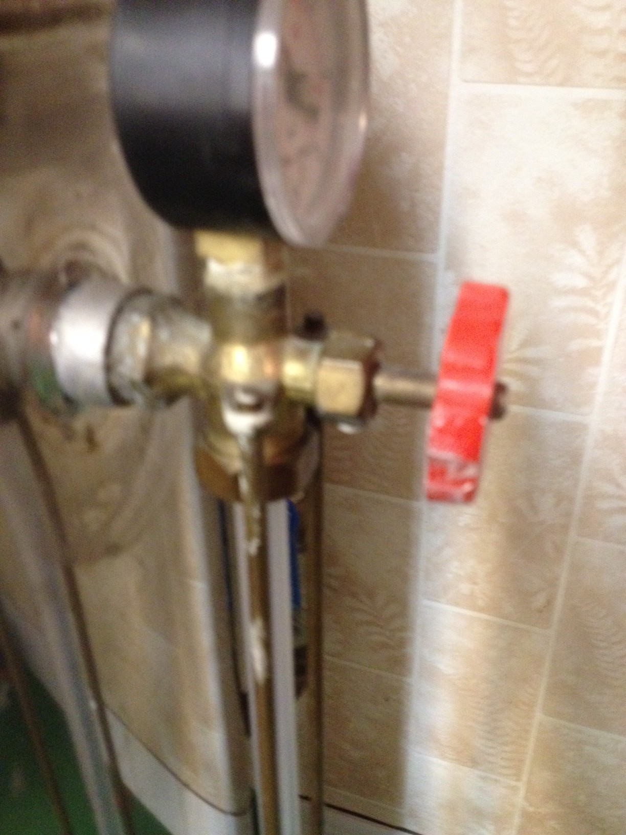

har upptäckt att det droppar vid muttern som sitter vid stigröret och den röda ratten
man kan se droppen på bilden
det kommer en droppe var 5:e sekund cirka
vad kan jag göra själv

Spänn till muttern lite. Har du varit och vridit på ventilen så kan läckan självläka efter ett tag. Funkar inte detta så är det väl bara att byta packning.
aha tack
jag vred lite på muttern förut den gick väldigt lätt, men jag vågade inte mer eftersom jag inte vet vad som händer
jag ska prova att dra lite till
Drog lite till men det droppar fortfarande, vet inte hur mycket jag törs dra
verkar som droppen bildas lite för muttern nu kanske
(jag drog den åt höger)

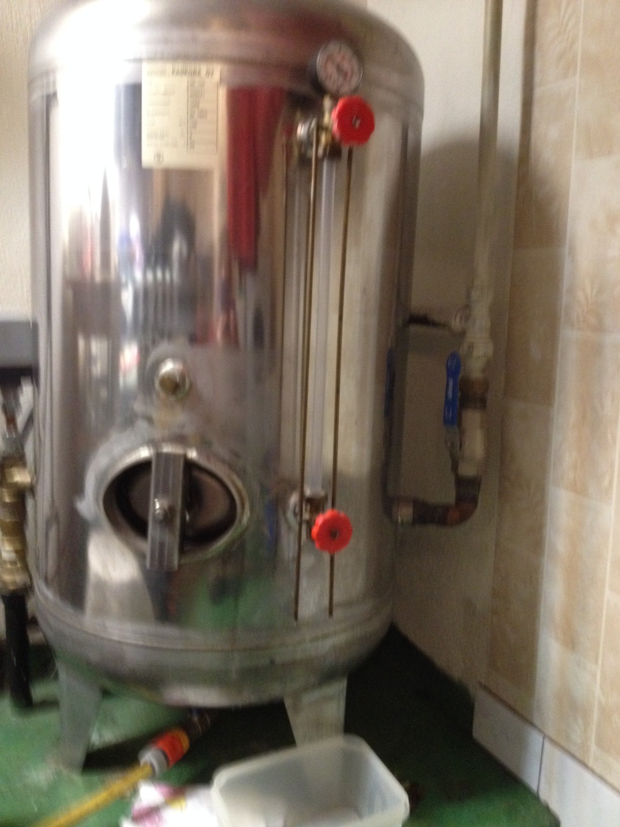

För övrigt så rekommenderar jag du har ventiler till synglaset normalt stängda och öppnar bara vid de tillfälle då du vill kolla luftbubblan i tanken.
Är det någonstans du får läckage så är största chansen vid synglaset, därför håll ventilerna stängda i normalläget.
