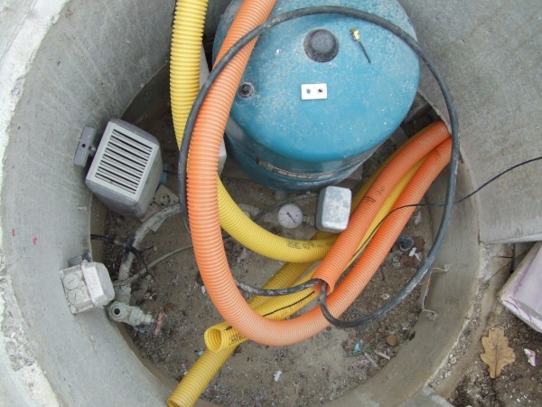

Har byggt nytt hus och ska koppla på ett helt nytt vattensystem på den gamla 90 m borrade brunnen.
Då känns det fräscht att byta ut den befintliga (slamfyllda?)hydroforen/pressen tänkte vi.
Men ska vi ha en hydrofor eller hyrdopress framöver?
Vi vet inte ens vad vi har nu för det står ingenstans.
Har hört att om man har borrad brunn så är det bra med syresatt vatten(hydrofor) för att få bort sumpgas från berget. Men då fälls väl järn och annat ut i vattnet och ställer till besvär?
Annars hade vi tänkt köpa en hydropress eftersom vi inte har så mkt utrymme.....
Vi ska för övrigt köpa en avhärdare för att ta hand om hårdheten som ökat från 6 till 11 dH och den tar även mindre mängder järn tex (vi har små mängder järn MEN bruna beläggningar på handfat)
Och sen ett UV filter för bakterier.
Men vad är bäst till detta upplägg? Hydrofor eller Hydropress?

Har ni en hydrofor är det bara spola ur den. Det finns en liten lucka att öppna på fronten av den. Hydroforer är ofta stora (150-300 l) och gjorda i galvat stål. Hydropresser är ganska små och oftast gjorda i rödlackad plåt eller glasfiber.
En hydrofor har utöver den öppningsbara luckan också ett nivårör i plast på fronten där man kan se vattenytan.

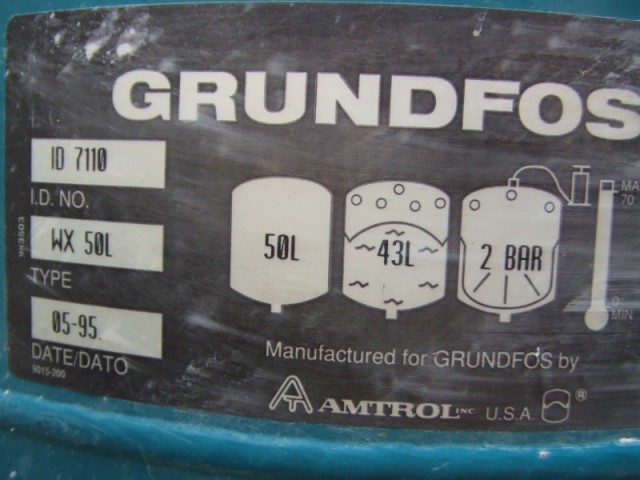

Det du har tagit bild på är en hydropress på 50 l. När den är tom på vatten ska den fyllas med luft med 2 bars tryck. En hydropress har en gummiblåsa invändigt som fungerar som en ballong som utjämnar trycket. Om det kommer vatten ur påfyllningsventilen för luften läcker gummiblåsan och då måste hydropressen bytas ut. Skulle inte tro att du behöver byta ut den utan en urspolning bör räcka.

Hade ju ingen anng om att det var en hydropress vi hade
Lite bökigt när man inte är så insatt i området och dessutom inte ens vet VAD man har.
Det finns nån slags nippel ovanpå den men ingenting där man kan spola ur den.
Fast den sitter ju monterad nära en vägg, under marknivå, innuti en cementring på tomten så man ser ju inte riktigt bra....
Men beroende på vad filterleverantören säger så avvaktar vi nog med byte av hydron till i vår. Då ska vi passa på att bygga om lite och höja upp sakerna i bättre "arbets-höjd" också.
