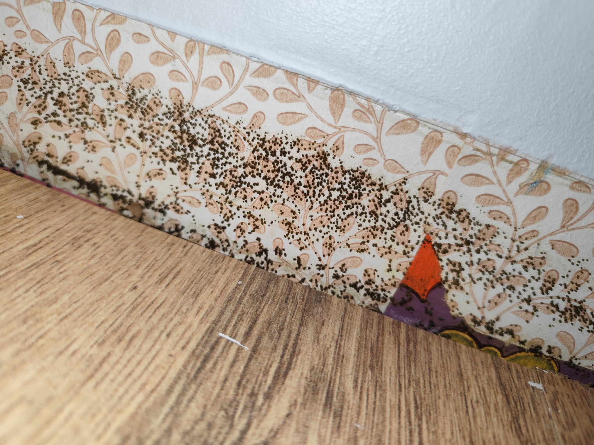

Bröt loss golvsockeln under trappan i källaren (sutteräng) och får se detta.
Kan det vara hussvamp?
Pratade med försäkringsbolaget (LF) och dom vill ju såklart att det ska göras en provtagning. Om det skulle visa sig att det är äkta hussvamp så tar dom alla kostnader, men om det inte är det så får vi stå för allt.
Blev rekommenderad att ringa en provtagningsfirma. Ringde Ocab som säger att provtagningen kostar ca 7000kr. Det tar ju fb om det är hussvamp.
Plupparna är lite lätt utbuktande och finns på ett område på ungefär 50cm i bredd och 4-5cm i höjd.
Huset är från -70 talet med klassisk riskkonstruktion 😬
Uppskattar snabb hjälp!
  • Mögelliknande fläckar på tapet vid golvsockeln, under trappa i källare. Potentiellt hussvamp som ska undersökas.
Hussvamp, nej.
Mögelpåväxt orsakat av fukt/kyla/värme/luftdrag.

I vår källare har vi distanser bakom listerna. Ser ut som att ni inte haft det?
Nej det har vi inte haft.
Vi ska byta golvet så det är anledningen till att jag plockade bort listerna.
E etompau skrev:
Hussvamp, nej.
Okej, kanske kan lugna mig lite då. Vad gör jag åt saken?
Torka ytan med något rengöringsmedel/mögeltvätt. Sätt tillbaka listen.
Känn efter om där finns något luftdrag vid golvytan.
