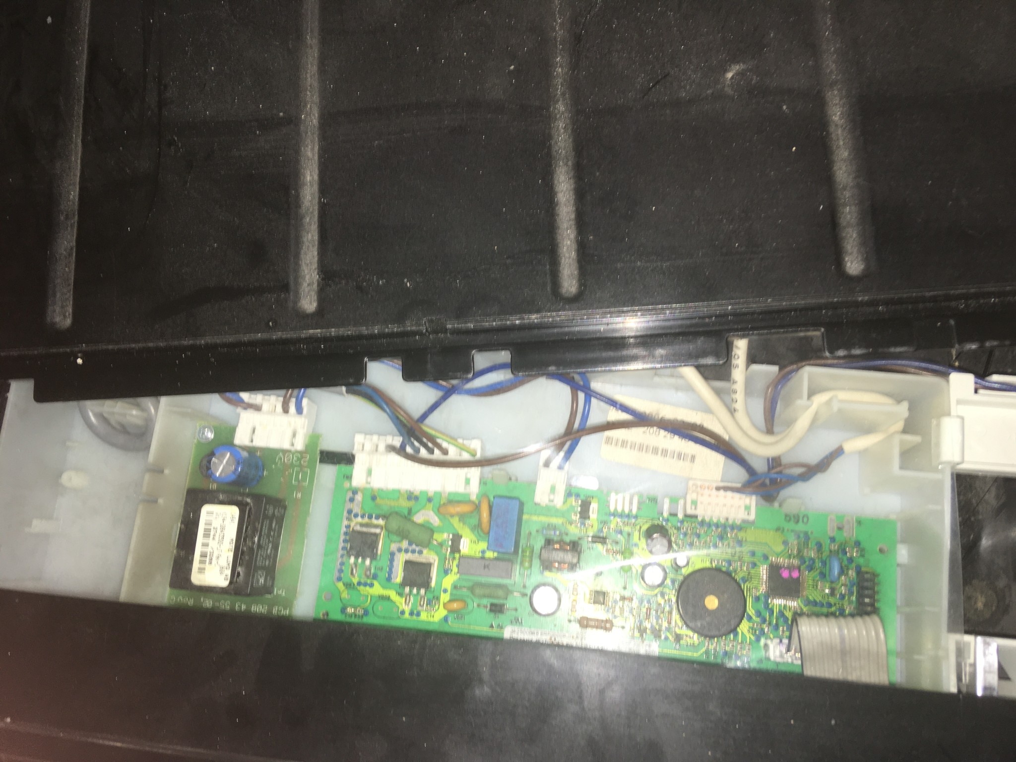

För er som är komponent kunniga:
Vad blir effekten av en trasig resonator?
jag tycker mig se en skadad sådan på kretskortet.
electroluxaren electroluxaren skrev:
byt kondensator då 1uF
dum fråga:
var sitter kondensatorn?
Öppen elektronisk enhet med synligt kretskort och kopplingskablar mot en svart bakgrund.

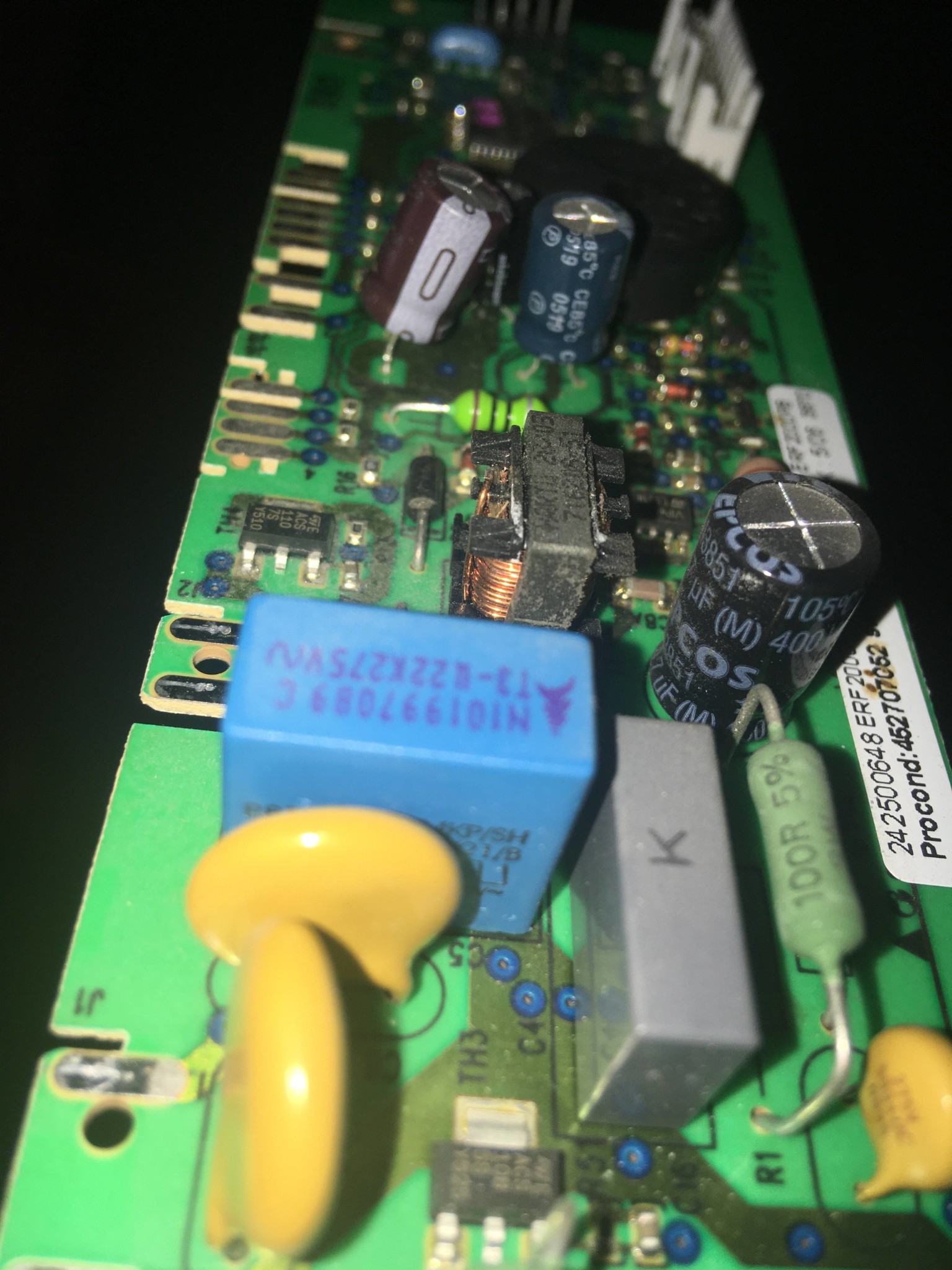

A Albertini skrev:
är det någon som bytt detta kort tidigare eller reparerat det?
men kolla den blå fykantiga
Elektroniskt kretskort med kondensatorer, resistanser och anslutningar i närbild.
A Albertini skrev:
löd loss och mät den blå och grå
