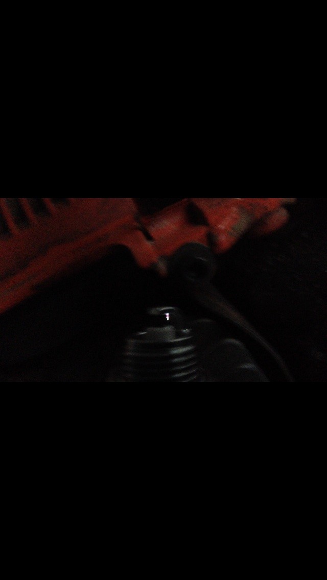

Får du bra gnista nu med den nya tändspolen?
D09
Tycker det iaf :) är dock ingen expert på det där :)
Blå, synlig gnista. Lite som ett stroboskop ;)
Är iofs lite "hoppig" fortfarande runt bygeln kan jag tycka. Synd att man inte kan lägga upp videoklipp.

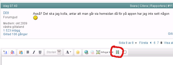

Fast det tror jag du kan. Det finns i alla fall en knapp som ser ut som en bit filmremsa med hjälptexten "Infoga video".
Har aldrig provat själv dock.
D09
D09
Asså? Det ska jag kolla, antar att man går via hemsidan då för på appen har jag inte sett någon :)
Ja jag avsåg via en vanlig webläsare/dator. Ingen aning om det går att göra från appen.

Bild på gnistan, var lite bökigt o lägga upp videon, måste gå via youtube
