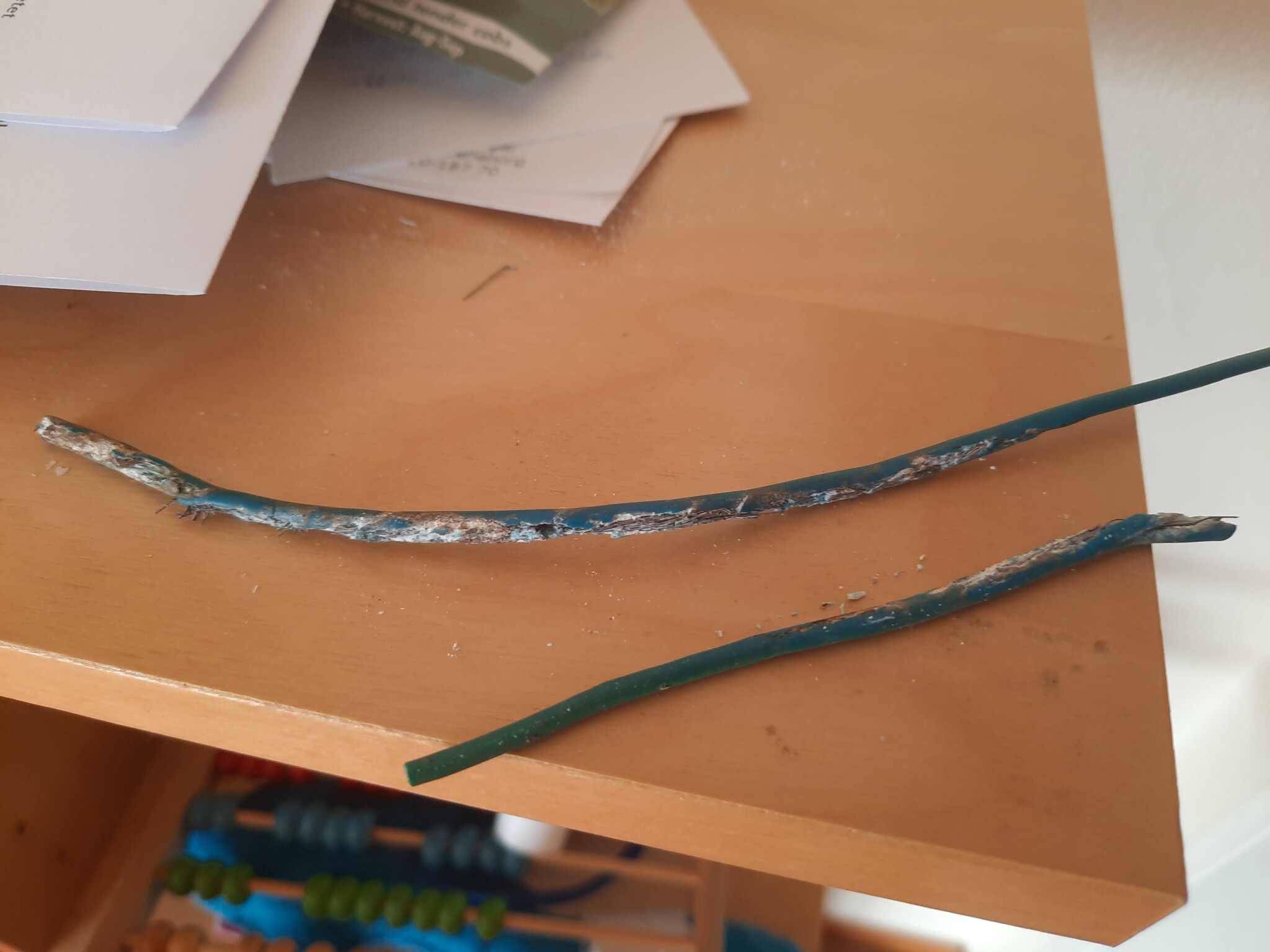

Idag blinkar laddstation blått. Har ett ganska bra mätinstrument. Den visar signal runt om. Har haft detta fel förut. Då har jag lyssnat vart signal blir svagare. Å bytt ut kanske 30meter kabel. Kan ju ha varit någon dålig skarv som försvann då. Idag samma problem. Börjar fundera på om transformatorn Börjar bli dålig och skickar ut för lite ström. Den är från 2014. Finns det starkare transformatorer att köpa?

Mätinstrumentet funkar bäst till rena avbrott och har svårt att hitta ställen där kabeln ärgat sönder.
Jag har fått byta många såna ställen på vår slinga.
Trasig trafo ger andra bekymmer.
Trafon i sig är redan kraftigare då den också ska ladda klipparen, och där har HQ gjort en intressant lösning där trafon strömbegränsar laddningen i början.
