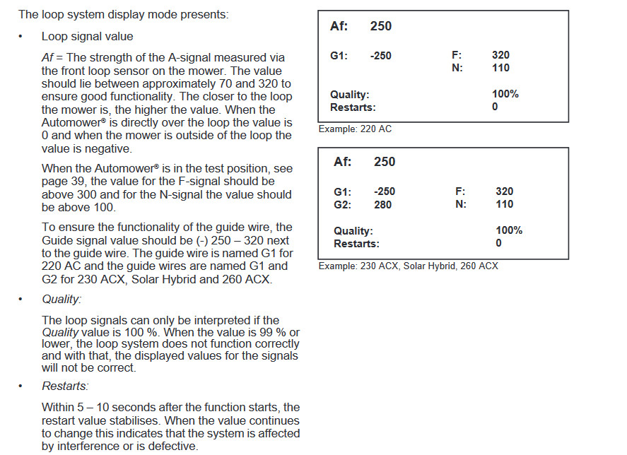

Jag har en Automower 220 ac från 2010 som inte hittar guidekabeln eller laddstationen.
köpte mitt hus förra sommaren och klipparn ingick med kåken, den har gått bra och skött sig själv hela förra sommaren och började bra i år med, fram tills nu.. Den gick som vanligt ut på morgonen, klippte och körde runt, men när jag kommer hem från jobbet på eftermiddagen så står den stendöd mitt i trädgården.
Jag fick bära bort den till laddstationen, då den inte orkade köra hem själv. Efter detta har den ej varit normal.
När den ska gå ut och klippa så kör den rakt ut på trädgården, för att sedan börja hålla höger och köra i cirklar. Den kör i cirklar tills den är på slutet av trädgården och börjar bråka med begränsningslinan, när den väl är vid begränsningen så kör den smått ut över linan och börjar backar tillbaka, sen kör fram, backa tillbaka, kör fram och backar tillbaka. Så håller den på tills batteriet är dött.
När jag går och klickar hem den till stationen så får jag bära bort den från kanten en bit, för att den ska förstå att den ska börja söka, sen söker den i evigheter, kör rakt över guidelinan utan att märka den osv. Det är två ställen på trädgården den har stannat upp och ändrat på displayen från ”söker” till ”följer” men då står den bara på den platsen och kör fram och tillbaks, tills jag flyttar den.
har kontrollerat så det inte är något kabelbrott någonstans så det är ej felet.
vad kan det vara för fel?

Tryck långt på 0, avsläs slingsignalerna.
Skärmdump av manual med instruktioner för avläsning av sling-signaler för robotgräsklippare med specifika värden och exempel.
Stämmer inte överens med bilden du skickade…
  • Skermdisplay av en enhet med oklara siffror och text, smutsig och i vinkel.

Signalvärde varierar beroende var klipparen befinner sig i förhållande til slingorna. Tycker det ser OK ut.
Skumma fel kan även orsakas av dåligt batteri. Hur länge klipper den när den är ute?
