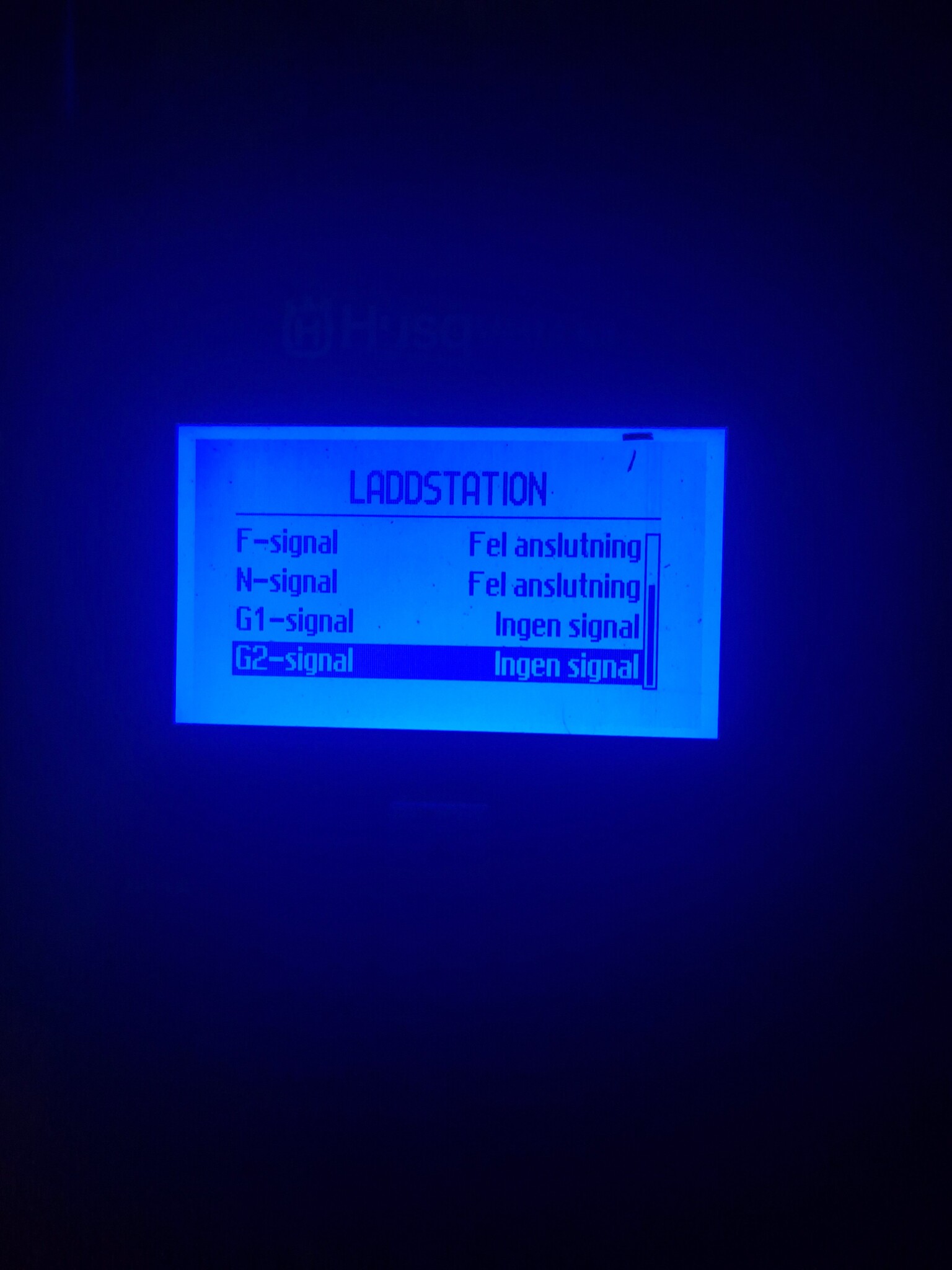

När jag lagade kabeln använde jag vanlig 1.5 installation kabel. Dock fungerade roboten 2 veckor efter reperationen
Nu är laddstations kortet bytt och får samma error fortfarande. Går inte att skapa ny loop heller

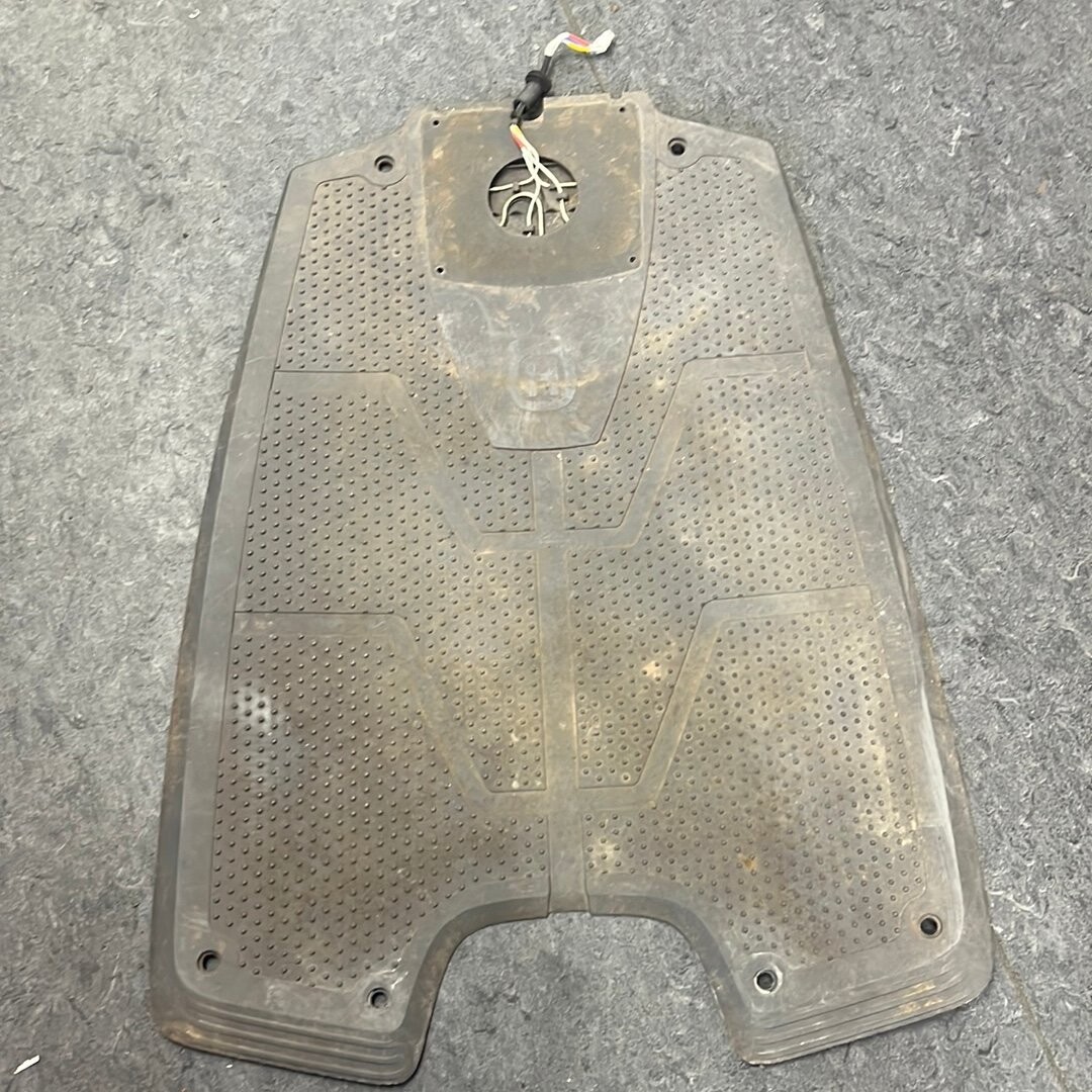

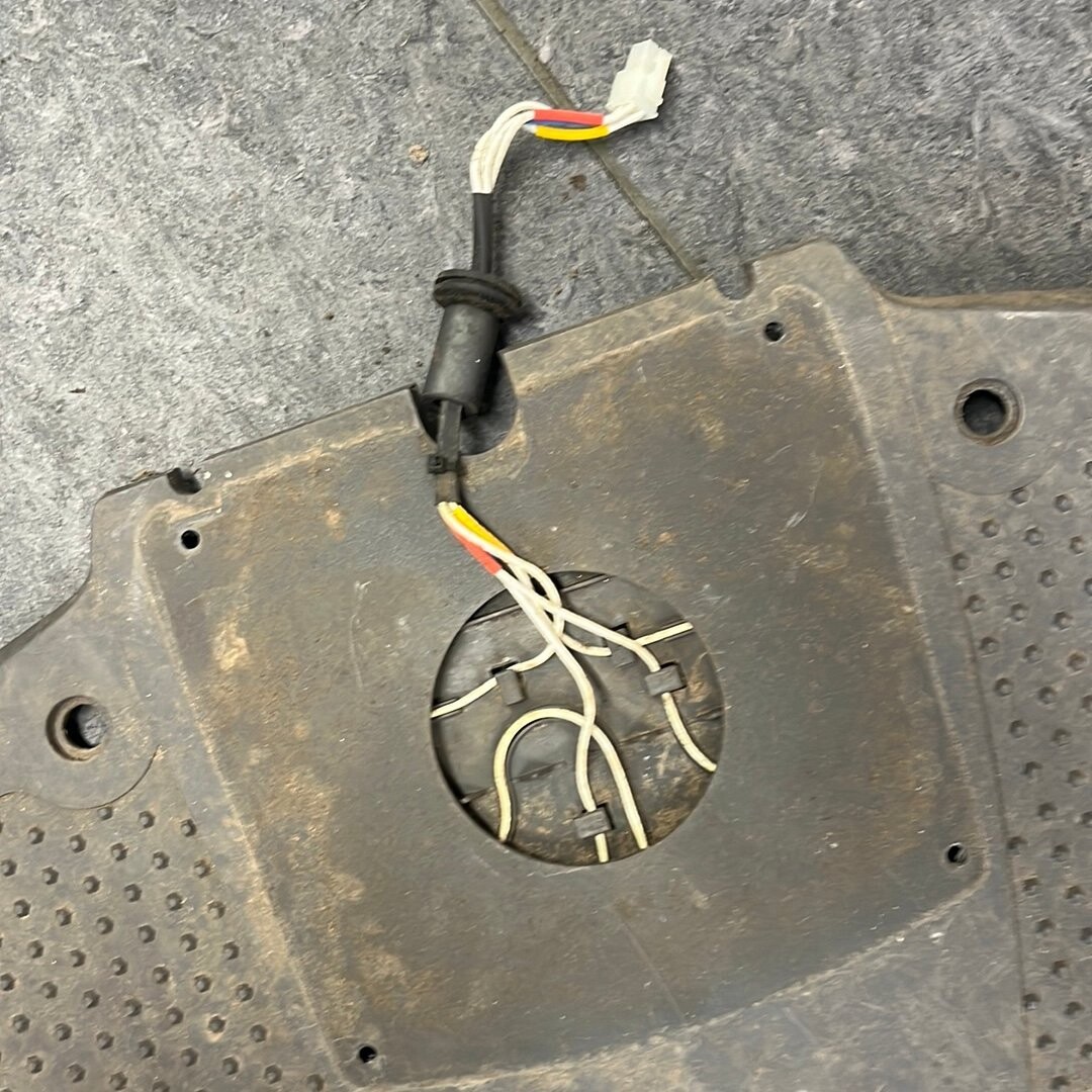

Ja, det verkar finnas en slinga inne i ladd plattan till roboten, kolla så slingorna är hela och kontakten ger bra kontakt, hittade ett par bilder på Tradera som jag bifogar

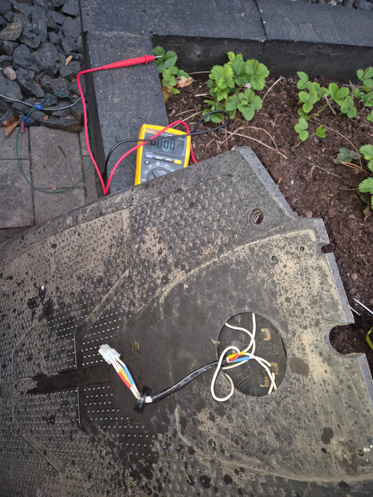

U Uppgiven-deluxe skrev:
När jag skrev platta ovan menade jag själva plattan: [länk]
Ursäkta om det var otydligt. Det går en radioslinga i denna som klipparen använder sista 2-3m för att hitta hem.
Dem är hela
