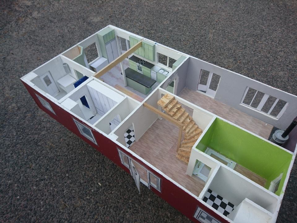

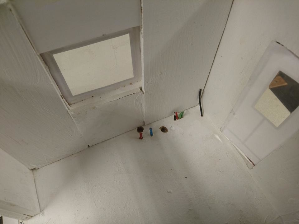

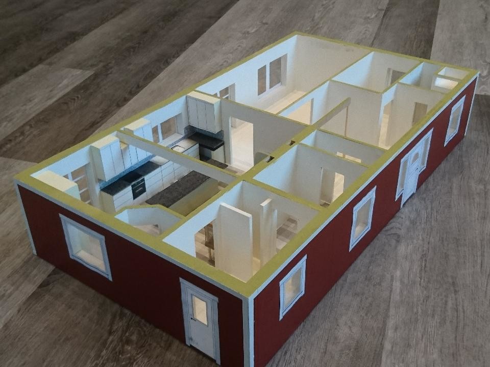

När vi började bygga så limmade jag ihop en modell i MDF och masonit i skala 1:18. Googlade fram att den skalan var vanlig i dockhus så att om man skulle vilja komplettera med möbler så...
Ok, (djupt andetag), så med stor nördvarning ser undervåningen ut så här:
Den nya delen är alltså den närmaste 1/4-delen hitom takbjälken i köket.
Och övervåningen...
Jag har dock, måste jag säga, byggt två modeller i 1:18 under resans gång och det ni ser ovan är den slutgiltiga versionen och inte den vi använde tillsammans med våra byggare under byggets initialskede. Den visas i en senare post och är inte lika fixad p.g.a de ändringar som bestämdes under resans gång så väggar fick brytas loss och flyttas etc. så resultatet blev ganska "kladdigt".
Men, i alla fall, så har modellen varit till MYCKET stor hjälp för att visualisera hur det kommer att se ut och vad som funkar och inte hade funkat rent praktiskt. Kommer till detta i senare poster. Vid våra byggmöten så åkte modellen fram på köksbordet och vi kunde diskutera "features" och ändringar på ett mer konkret sätt jämfört med en platt ritning. Funderade på om jag skulle lära mig att CADda och visa upp 3D-ritningar, men det var en ganska hög tröskel även för de enklaste och billigaste mjukvarorna, som SketchUp och gissningsvis hade det knappast fungerat lika bra framför en skärm med 4-7 personer.

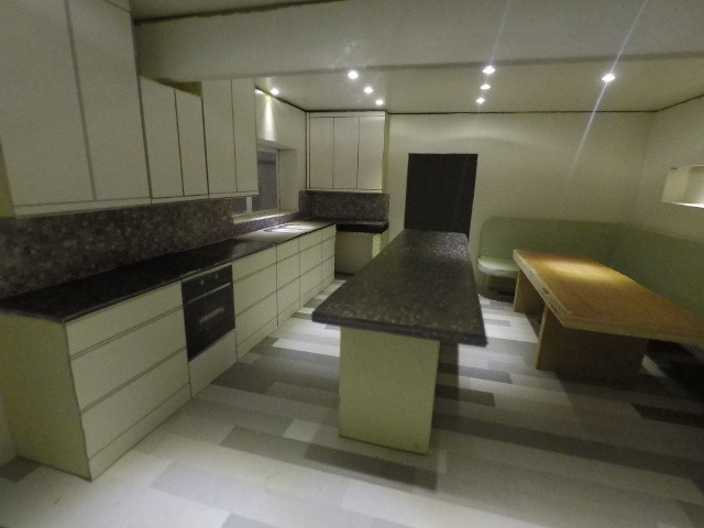

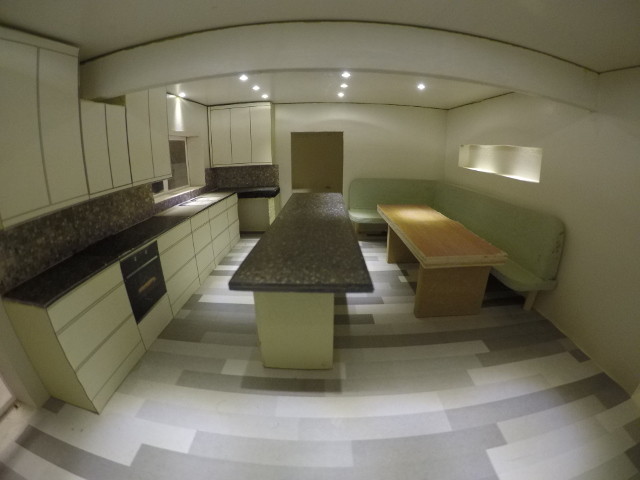

Med lite lysdioder och en action-kamera kan det faktiskt se kusligt autentiskt ut. Här två bilder från köket ur olika riktningar:
Från väster mot öster (fönstret i nya kortsidan syns i lite blå ton:
Från öster mot väster (mörka öppningen är befintligt vardagsrum)

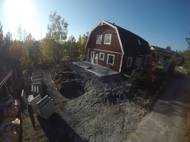

Här är vårt ursprungliga hus. Den nya plattan är gjuten men i övrigt är huset intakt sånär som på avsågad panel längst ned på kortsidan där den nya plattan ansluter till den befintliga:
Huset ligger näst högst upp i en kommun nära Stockholm. Grannen bakom ligger högst och söder är där solen syns på bilden, alltså rakt mot långsidan och vi skall alltså förlänga huset i rak ostlig riktning.
Vi förlänger huset 3.6 meter, ca 1/3 av ursprungliga och nya plattan blev typ 30 m2 och med övervåning blir det ca 55 m2 extra. Men det är förhållandevis komplicerat per kvadratmeter, i alla fall för en lekman, då kök och grovkök skall flyttas. Vi har t.ex en frånluftsvärmepump med ingjutna ledningar för golvvärme i plattan som skall flyttas då den kommer att stå i nya köket. Vidare var vi tvungna att flytta all matning till huset (vatten, el, fiber, telefoni) till nya kortsidan.

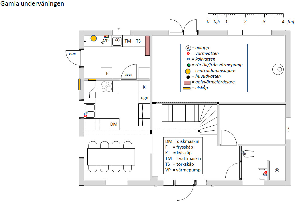

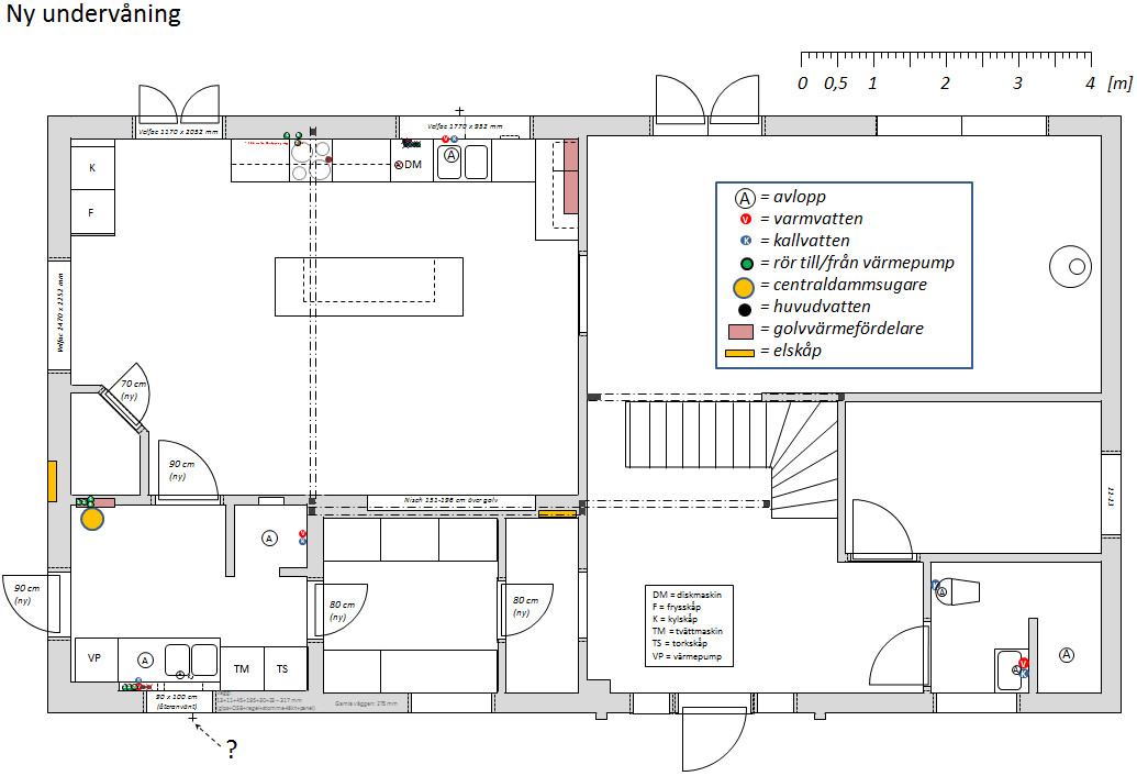

Här kommer ritning på nya undervåningen:
...och så här såg den gamla ut:
Dito för övervåningen. Den nya ser ut så här:
...och den gamla:

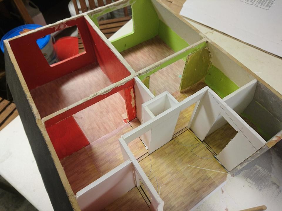

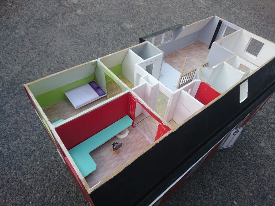

Så här såg den ursprungliga modellen ut. Som sagt lite mer ruff och kladdig för det har brutits loss väggar som flyttats och limmats.
Övervåningen:
...och undervåningen:

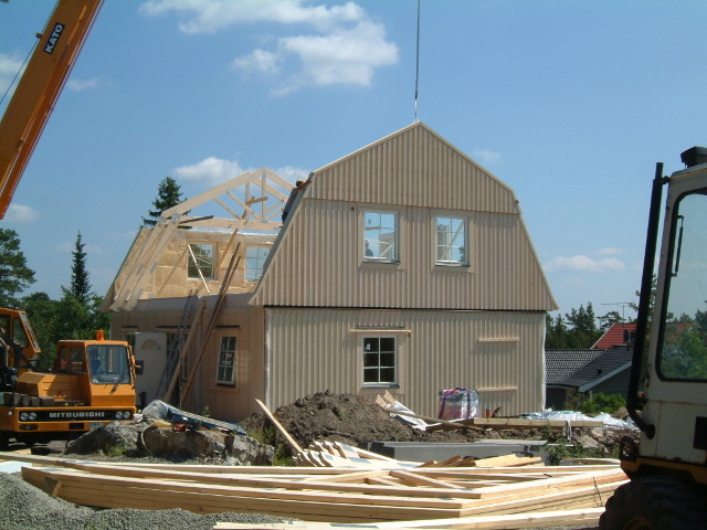

Det gjordes en del ändringar under arbetets gång, vad gäller placering av väggar och så och det är också helt naturligt. På övervåningen så var den initiala informationen från arkitekten att vi skulle vara tvungna att spara en del av ytterväggen för stabilitet. Så då skulle det se ut så här:
De båda rummen på utbyggnadsssidan (i rött och grönt) skulle ha 140 cm kvar av den gamla ytterväggen på båda sidor samt en takbjälke. Det skulle gjort att rummen skulle blivit delade i två delar så att säga. Inte nåt problem i sig egentligen, men lite mer trixigt att möblera p.g.a. måtten.

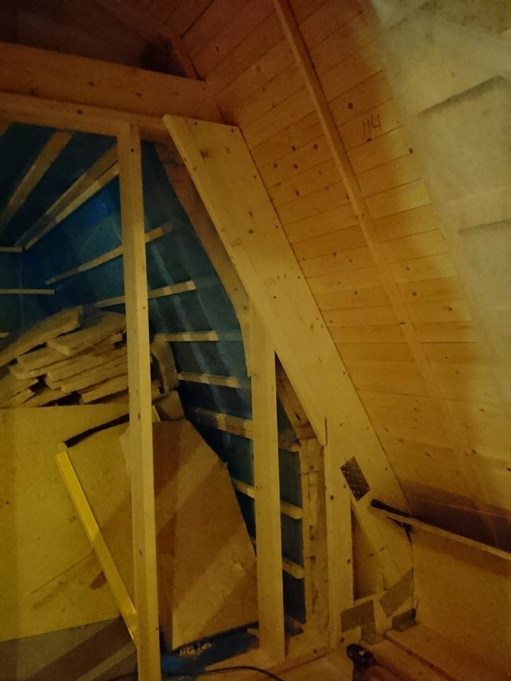

Det upptäcktes vidare när vi började riva att det saknades en takstol ytterst på husets kortsidor. I efterhand också helt naturligt eftersom övervåningen och vinden bestod av två separata moduler ställda på varandra som förstås inte kunde ha en gemensam takstol. Här är en bild från när vi byggde 2002 där det syns att man ställer vindsdelen ovanpå övervåningsdelen:
Våra byggare platsbyggde en takstol, m.h.a konstruktionsritningar från leverantören (Derome). På bilden nedan syns det att det saknas en takstol ytterst. Men som sagt byggdes en dito på plats:
Detta gjorde att det inte behövdes sparas nåt av gamla ytterväggen inuti de två utbyggda rummen på övervåningen

Flytt av värmepumpen

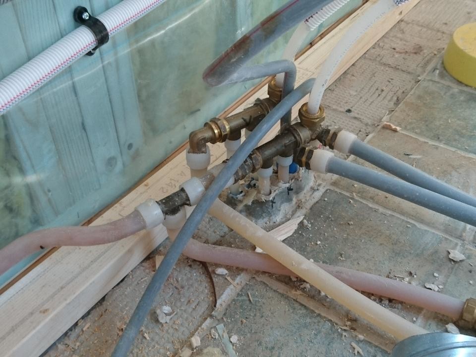

Värmepumpen skulle flyttas från gamla plattan till den nya:
Vi tänkte återanvända avloppet från gamla grovköket där värmepumpen stod till att få bli avloppet i nya köket.
Så här såg det ut under gamla pumpen med sex rör fastgjutna i plattan:
Två rör är kallvatten och två rör är varmvatten (till nedre badrummet samt gamla köksbänken som ryker) och två går till en golvvärmefördelare.
Från början hade vi tänkt oss att bara leda över alla rör till nya plattan så att de fick löpa under köksskåpen (Får inte skarvas inne i en vägg). Syns här på husmodellen:
Den nya plattan är alltså hitom det röda strecket. De två blå rören (alltså det är ju egentligen elkablar men vi låtsas ju) går till radiatorerna på övervåningen och vi tänkte att de kunde få löpa bakom en "lösvägg". De nya väggarna som skulle byggas skulle vara lite tjockare än de gamla p.g.a nya regler så då kunde man bygga en lösvägg trodde vi.

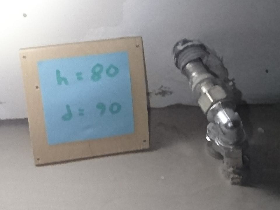

Rören skulle bygga en del på höjden vilket gjorde att vi var låsta var diskmaskinen kunde stå. En diskmaskin går ju ända ned till golvet i bakkant, i alla fall de vi tittade på så här kunde den inte stå.
Rören skulle sedan gå genom plattan till nya värmepumpen i nya hörnet:
Så istället fick diskmaskinen stå på högersidan under diskbänken. Inte helt optimalt om man är högerhänt och håller diskborsten i höger hand och tallriken i vänstra.
När man sedan skulle tömma maskinen och ställa in i skåpen skulle man behövt luta sig över den öppna diskmaskinsluckan. Suck...! Vi bollade lite med hur skåpsluckorna skulle arrangeras. Först var det 30 cm-luckor parvis men som man ser på bilden ovan så är det svårt att komma förbi den näst innersta skåpsluckan. Så vi bytte till tre st 40 cm-luckor där de två vänstra luckorna är vänsterhängda.
Men...byggarna lyckades på nåt sätt trolla bort alla rör utom två
. Jag tror utan att veta att det är kall- och varmvattnet till nedre badrummet som är kvar.
Och med cirka 4 cm flytspackel på köksgolvet och 95 cm i bänkhöjd (vilket vi ändå tänkt ha) så kunde diskmaskinen ställas till vänster under diskbänken!
Ja, vart tog rören vägen egentligen? I mitten är de två rör som går obrutna genom nya plattan så de kommer att ligga precis bakom OSB+gipsskivan när det är klart!
Påkopplingen till befintligt system sker i nån sorts infälld lucka i väggen under diskbänken (luckan till höger under fönstret).

Liten uppdatering.

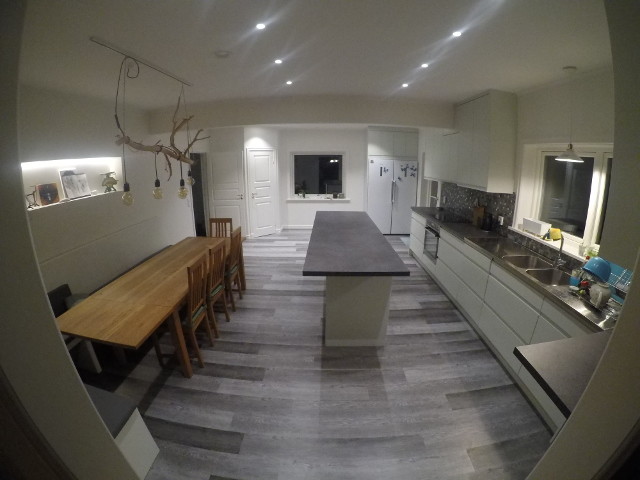

Utbyggnaden är nu klar sedan några veckor och tänkte posta lite bilder på modell kontra verklighet
. Det svåra med verkligheten är att hitta ett tillfälle att ta bilder utan att det är massa störande bråte i vägen, men det där vet vi ju alla om...
Här är modellen i skala 1:18 i vy mot sydväst:
...och så här blev det i verkligheten:
Ändå godkänt, eller hur?
