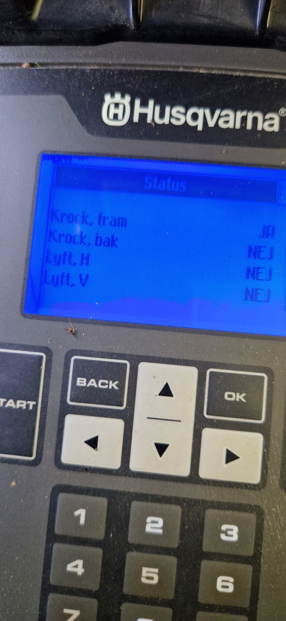

Finns det nåt ställe i menyerna som man kan se vilken av sensorerna som felar ?
Snabbinfomenyn får du fram genom lång tryck på 0.
Sedan finns expertläget, samtidigt tryck på 7 och 9.

Tryckte nollan och tog sen sensorer och då stod det ja på dom fram
och nej på den bakre. Så då borde det kanske vara nån av de främre.

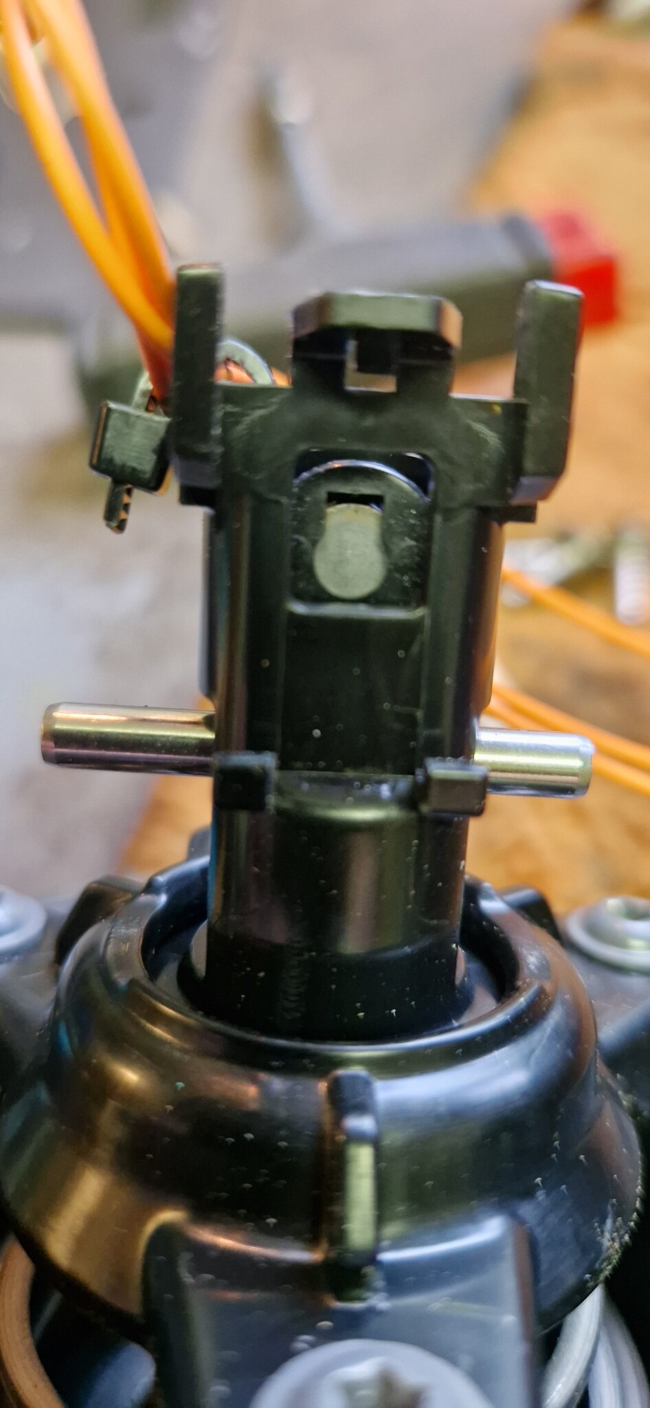

Har tagit av locket och ser inget speciellt men nåt av de små kretskorten
har kanske gått sönder.
Krocksensor fram vill jag minnas är en magnet 🤔
galento
Ja det ser inte ut att vara nån mekanisk kontakt med kretskortet.
Vill minnas att det sitter en magnet i plasten och en sensor i maskinen.
Kolla så att magneten är kvar först?

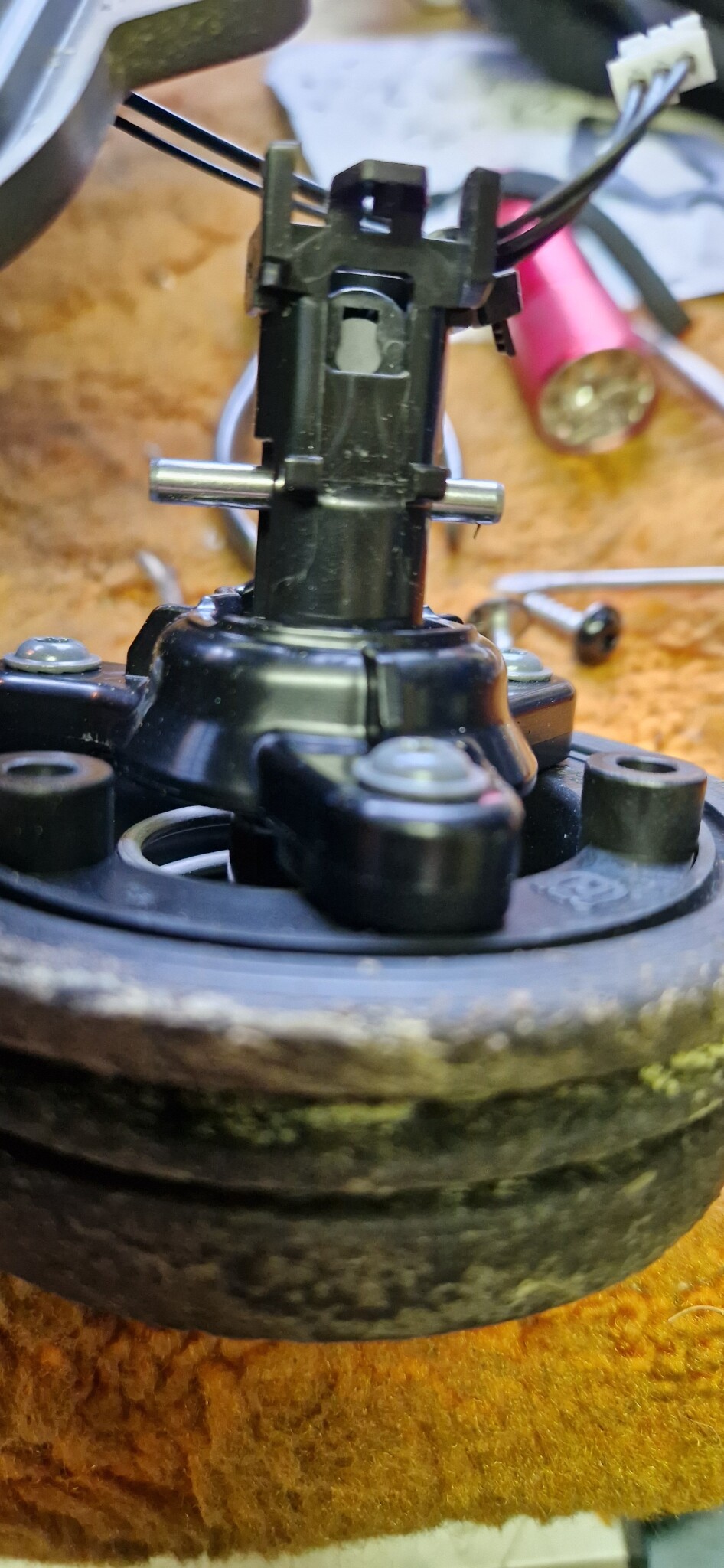

Magneterna sitter kvar i båda fram så då kan det ju vara ett kretskort
som gett upp. Får se om man kan ta bort dessa utan att plasten runt
dom går sönder.

Sitter inte joystickarna med sensorer bak?
galento
Har tagit bort kretskorten på de senaste bilderna 🤔

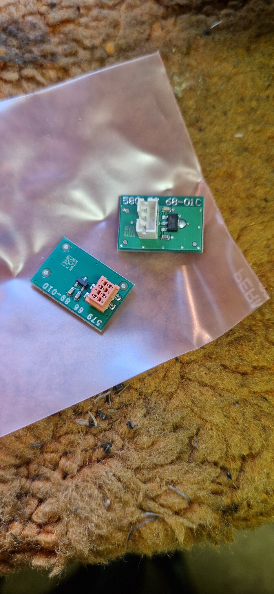

Beställde ett par kretskort på GPLshop så får vi testa det.
galento
Ja de som kom passar inte , vi har de med vita anslutningen 🤔 20260806_132536.jpg
galento
Väldigt dum funktion på forumet att man inte kan redigera efteråt , 1 timme är för dåligt.
Nåja skickade ovanstående bild till GPLshop och de menar att de vita t höger är
till lyftsensorer fram 🤔 och den vi fick är till krocksensorn bak.
Har rört på joystickarna nu med displayen aktiverad och det bakre slår om till ja i alla
riktningar och även lyft fram H / V om jag lyfter dom men ingenting händer om jag rör de
främre joystickarna.

Det senaste tipset om detta var att kolla magneten som sitter vid laddblecken
i kåpan man lyfter av och den magneten låg lös i den lilla plastkåpan. Gjorde rent
allt och satte tillbaka men "krocksensor aktiv" kommer fortsatt i displayen.
Magneten verkade också ha bra magnetism.
