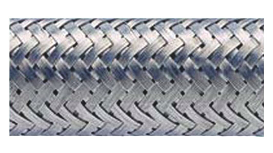

Har du flexslang mellan cirkpumpen och rören till elementen ??
De har man ju för att minska ljud och vibrationer från pumpen till rör/element.
Roger Fundin och 1 till
Nej, det tror jag inte. Kan inte dessa termer så bra, men slangen ser snarare ut att vara flätad av något metallmaterial, typ:
Flätad metallslang i närbild.
Tomture61
Japp , det är en flexslang (gummislang bakom den flätade strumpan)
Man använder flexslang för att inte överföra ljud (minska) från CP till rörsystemet i huset .
