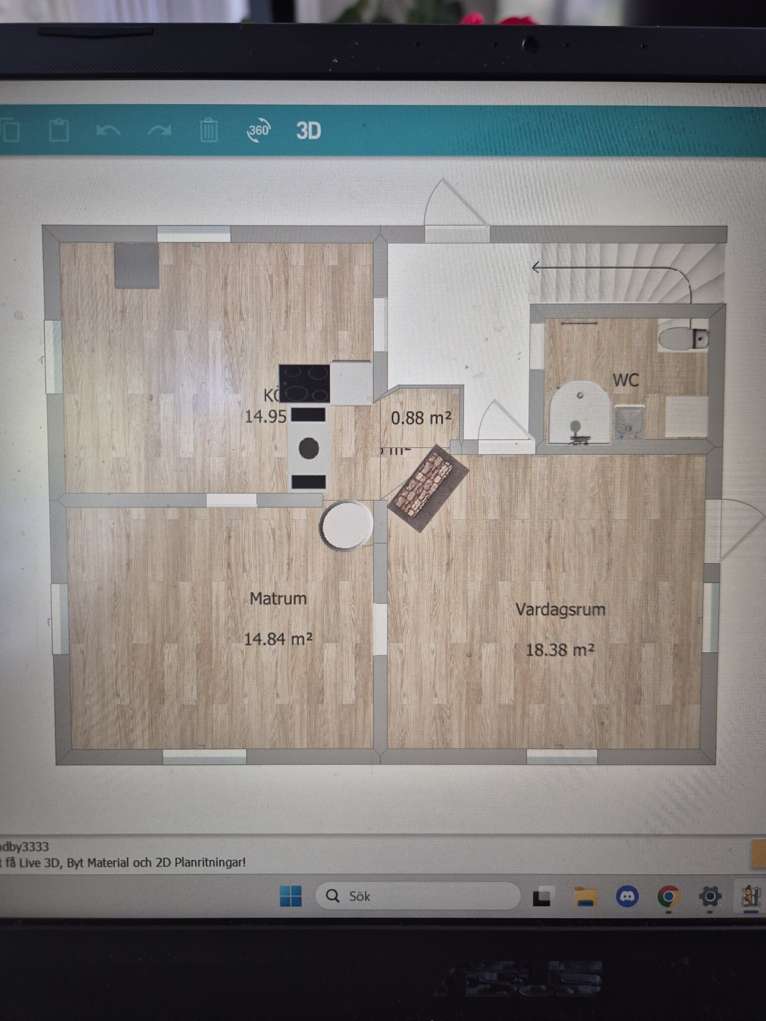

Har gjort en snabb skiss i sketchup ( är nybörjare)
Huset är från 1907. Otroligt lantligt läge.
Saknas: tvättstuga/pannrum/tekninrum/grov entré.
Större badrum samt toalett på övervåningen. Även en större hall. Gästrum och några till sovrum.
Övervåningen består idag av ett större allrum. 1 sovrum och 2 små rum med snetak på varsin sida om sovrummet.
Antar att jag måste ta in en arkitekt som ritar. Men skulle vilja få lite inputs ändå om planlösning smarta tips osv.
Huset kan bara byggas ut till höger och lite bakåt. I varje rum så är det antingen en kakelugn eller öppenspis.
Vet inte ens hur jag ska börja.
Tack på förhand.

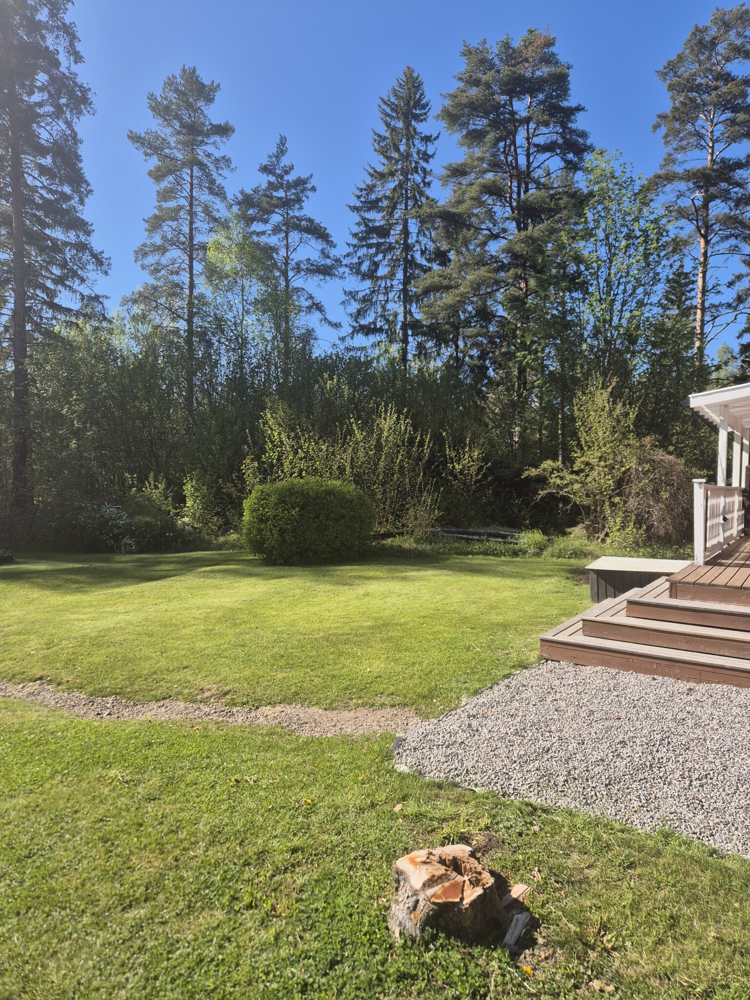

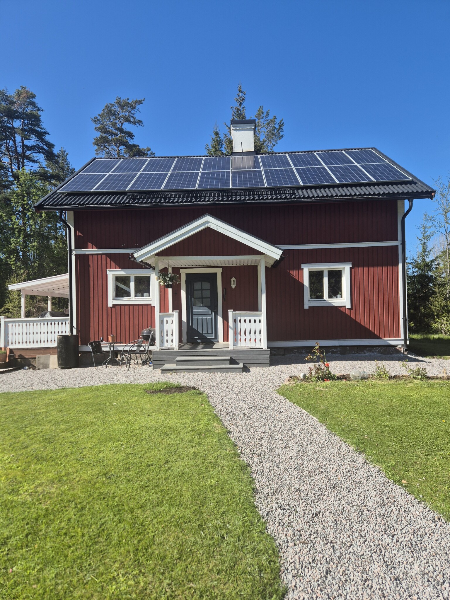

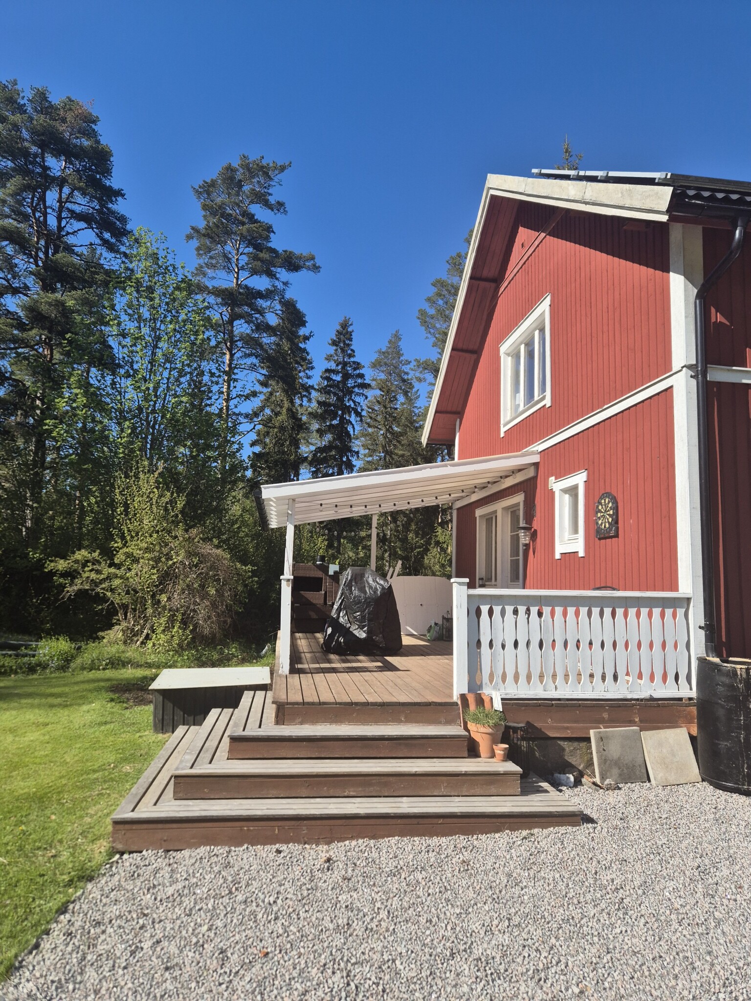

Har lite bilder här. Till höger är går vägen och det är cirkus 2.5 meter till vägen. Bakom huset är det ca 2m till tomtgräns.
Så åt vänster är det enda sidan som går att förlänga.

Huset är ganska kort i förhållande till bredden. Därför kan nog proportionerna tåla en förlängning. Det du skall tänka på är vad som händer med rummen som blir av med fönster. Vardagsrummet skulle bli av med gavelfönstret och altandörren. Allrummet på övervåningen skulle också bli av med fönstret på gaveln. Det går ju eventuellt att ersätta taket över förstubron med en utbyggnad i två plan. Det kan bli både snyggt och ske utan så stor påverkan på befintliga rum. Men det är nog svårt att få plats med allt du önskar i det utrymmet. Du skulle också behöva flytta på solcellerna men det kanske är ett mindre problem. Det skulle möjligen gå att kombinera så att du både förlänger huset och bygger en förstuga.
Ja precis. Det blir en hel del meck. I sjävla utbyggnaden skulle jag vilja ha det nya köket och en altandörr. Även en ny murstock då jag vill ha en vedspis i köket. Även det befintliga trappen måste göras om.A Avemo skrev:Huset är ganska kort i förhållande till bredden. Därför kan nog proportionerna tåla en förlängning. Det du skall tänka på är vad som händer med rummen som blir av med fönster. Vardagsrummet skulle bli av med gavelfönstret och altandörren. Allrummet på övervåningen skulle också bli av med fönstret på gaveln. Det går ju eventuellt att ersätta taket över förstubron med en utbyggnad i två plan. Det kan bli både snyggt och ske utan så stor påverkan på befintliga rum. Men det är nog svårt att få plats med allt du önskar i det utrymmet. Du skulle också behöva flytta på solcellerna men det kanske är ett mindre problem. Det skulle möjligen gå att kombinera så att du både förlänger huset och bygger en förstuga.

med ett snyggare tak utan dessa asfula paneler
Frågan är om det går att göra en utbyggnad som möter dina krav.
Jag tror det blir väldigt svårt att få till yta om du inte bara förlänger huset åt altanen till så det blir dubbelt så brett och ändrar i stort sett hela planlösningen.
I så fall är frågan om det inte blir enklare och billigare att bara riva befintligt hus och bygga nytt? Man kan välja att göra det i samma stil som nuvarande hus men med modernare proportioner och planlösning.

Börja med att göra en sammanställning av vad du vill få till. Rangordna även dessa önskemål och var beredd på att kanske inte alla går att uppfylla. Sedan skulle jag börja med att försöka lägga till utrymmen utan att flytta något av det befintliga. Som du upptäckt är det svårt och det du ritar kommer förmodligen inte att bli bra på de första försöken. Men efter några egna försök så har du troligen lättare att kommunicera dina önskemål till en arkitekt.Kloppe skrev:

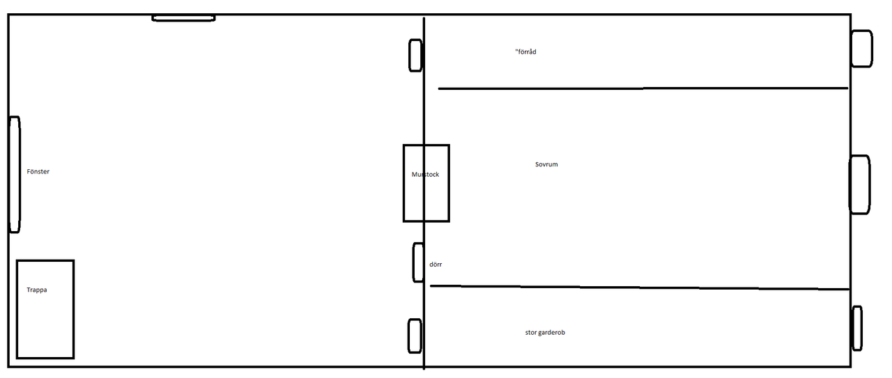

För större hall kan du göra en förstuga i stället för befintlig förstubro. Är den i två plan kanske den kan rymma trappan. Försvinner nuvarande trappa får du mer plats i badrummet. Kanske så att det får plats tvättmaskin.
Varför vill du flytta köket? Men om du gör det så kan ju det gamla köket bli ett sovrum.
https://i.postimg.cc/HWvrb2q5/Untitled.png här en snabb skiss hur övervåningen ser ut.A Avemo skrev:Börja med att göra en sammanställning av vad du vill få till. Rangordna även dessa önskemål och var beredd på att kanske inte alla går att uppfylla. Sedan skulle jag börja med att försöka lägga till utrymmen utan att flytta något av det befintliga. Som du upptäckt är det svårt och det du ritar kommer förmodligen inte att bli bra på de första försöken. Men efter några egna försök så har du troligen lättare att kommunicera dina önskemål till en arkitekt.
Tack för svaret. Det där med förstuga var smart och det är väldigt snyggt med 2 plan liksom.
Har även gått i tankar att om vi bygger ut att placera en liten källare där isåfall nya tvättstugan och värmepumpen /teknikrummet får vara.
Borra vatten (har grävd brunn i dagsläget som känns lite klen sommartid)
Nytt avlopp (har en tank under altanen )
Vill ha en toalett på våning 2 .
Nja köket behöver ej flyttas egentligen men det behövs göras om.
Nytt badrum
ett garage skulle vara fint också hehe.
