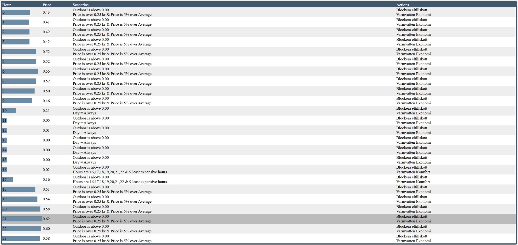

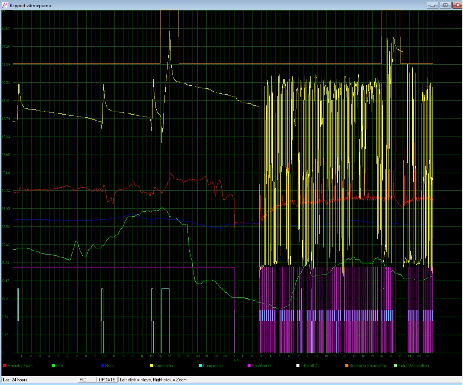

Jag har nyligen installerat en Husdata H66 i min IVT Greenline (bergvärme) och labbar lite med elprisstyrning på varmvattnet, mest för att få lite koll. Vissa dagar verkar den få frispel och loggkurvan ser helkonstig ut. Är det nån med mer erfarenhet som kan säga vad det kan bero på? 😬

Rego1000. Jag såg nu när jag tittade på driftbilden att vv-temperaturen dippade kort till ungefär 12 grader och sen upp till 49 igen.F fusion skrev:
Jag sätter inga börvärden genom interfacet så pumpen borde inte påverkas tycker jag, mer än att jag växlar mellan komfort- och ekonomiläge. Det kan ju vara vv-givaren som spökar...
Jag gick tillbaka och tittade i loggen och det har spökat till och från i ungefär tre veckor och verkar bli värre så det lutar starkt åt givaren. Det värsta är att jag numer jobbar som automationstekniker med fokus på klimatstyrning i fastigheter 😆 Jag skyller på att jag hittills i stort sett bara har gjort nyinstallationer och extremt lite felsökning av såna system.

Anledningen till mina frågor var för att jag hade en med Rego600 med en husdata, och det ballade ur när man körde den externa blockeringen.
Då läste husdatan ut värdena förskjutna mot sin position.

Det ser ju onekligen ut som att givaren har ballat ur och pumpen försöker göra varmvatten från och till.R Rillan skrev:
