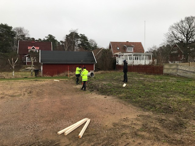

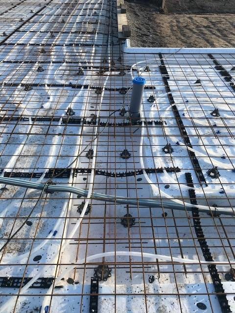

2020-01-17, Utstakning

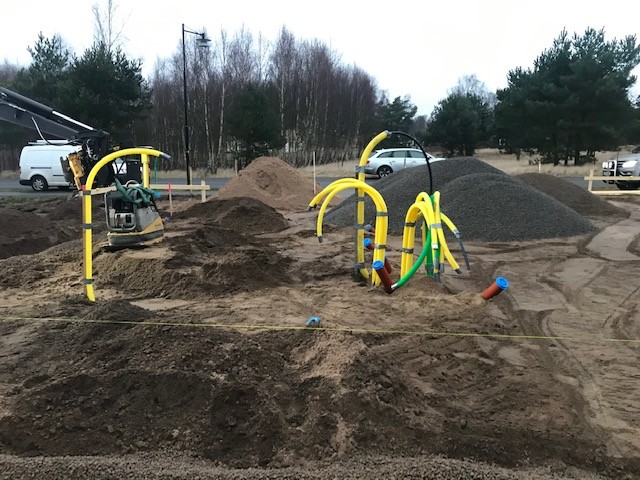

2020-02-07 Grävning

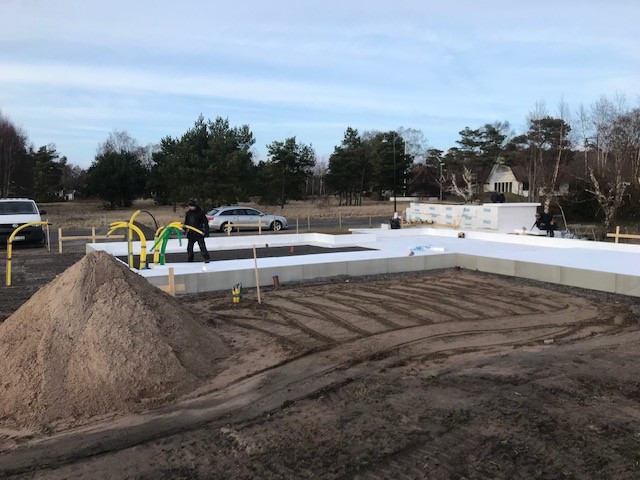

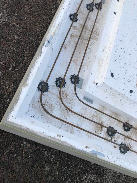

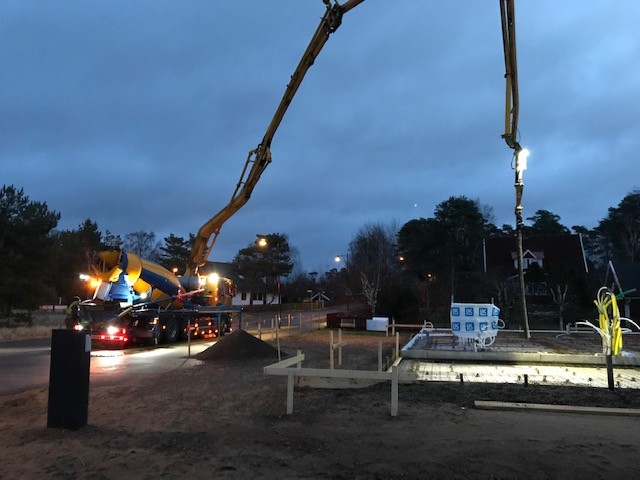

20200213 Grundläggning
20200221 Tidig morgon, 06.45

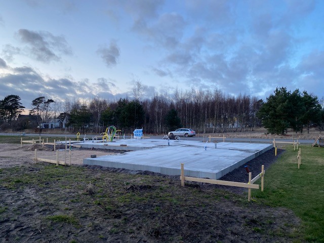

20200228 Gjuten platta!

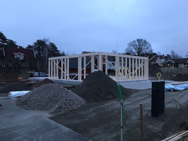

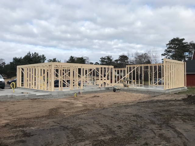

20200303 Resning av väggar

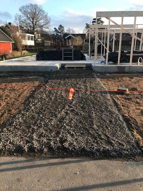

20200304, eftersom vi hade lite bärlager över passade vi på att lägga en gång in till entrén direkt...
20200305 Väggar

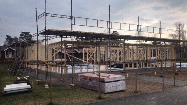

20200307, bygge av ställning :

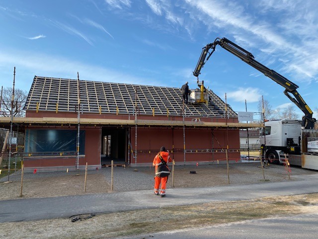

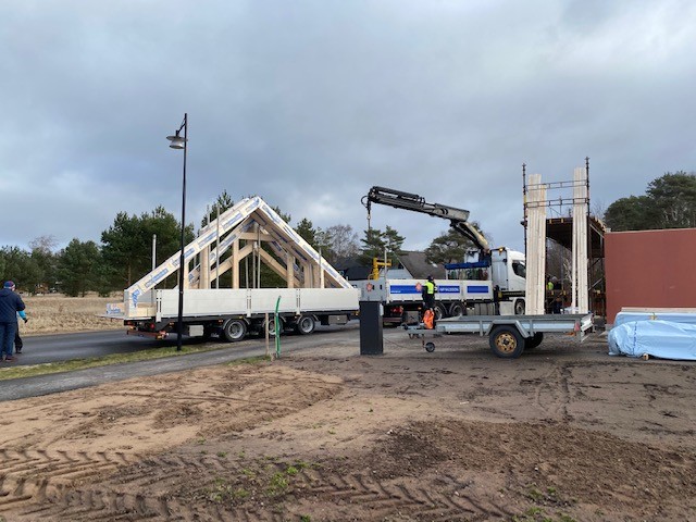

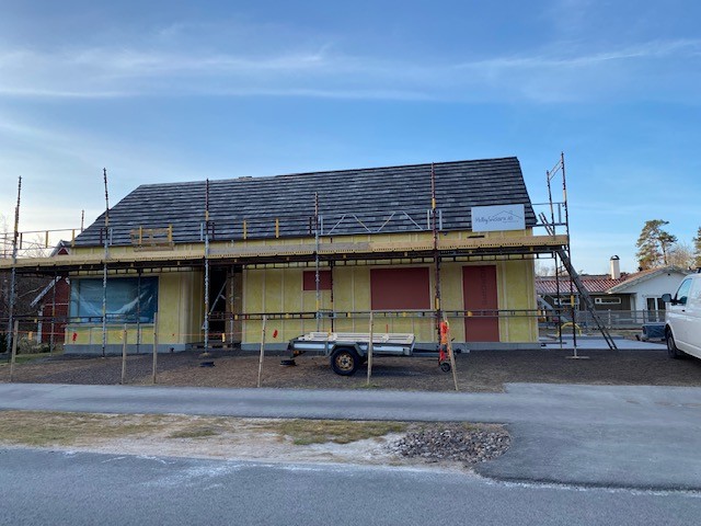

20200311 Takstolsleverans!

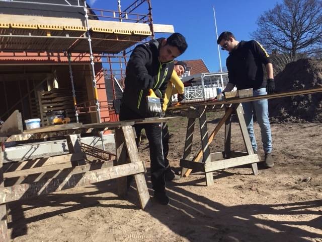

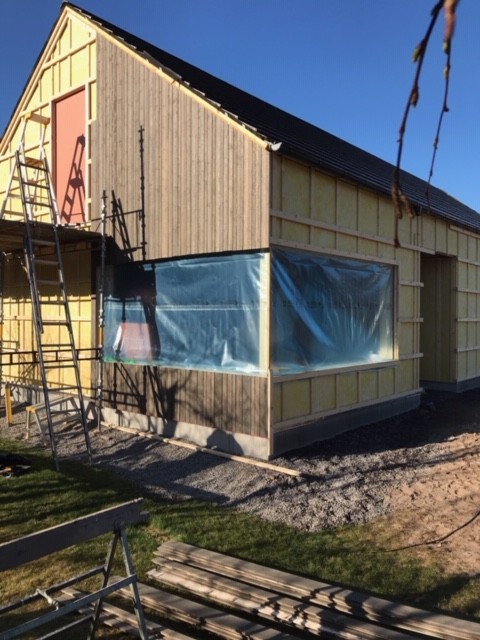

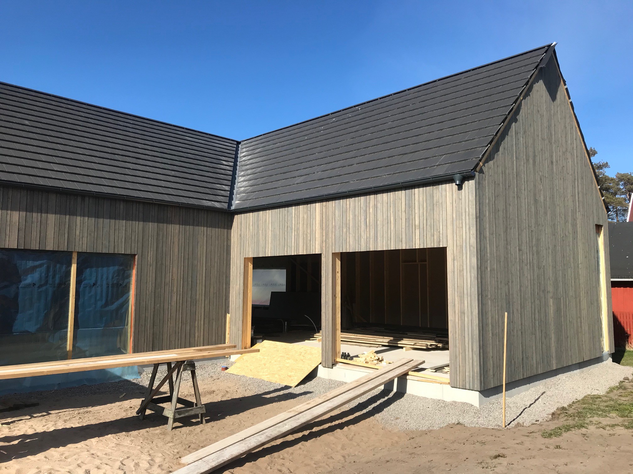

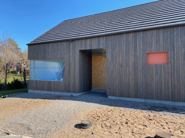

20200321 Målning 1a dagen av 4............ Lukade ganska mycket tjära
20200326, takpannorna levereras

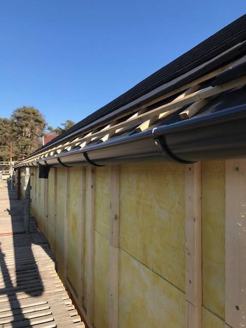

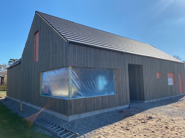

20200408, fasadskiva och takavvattning på plats

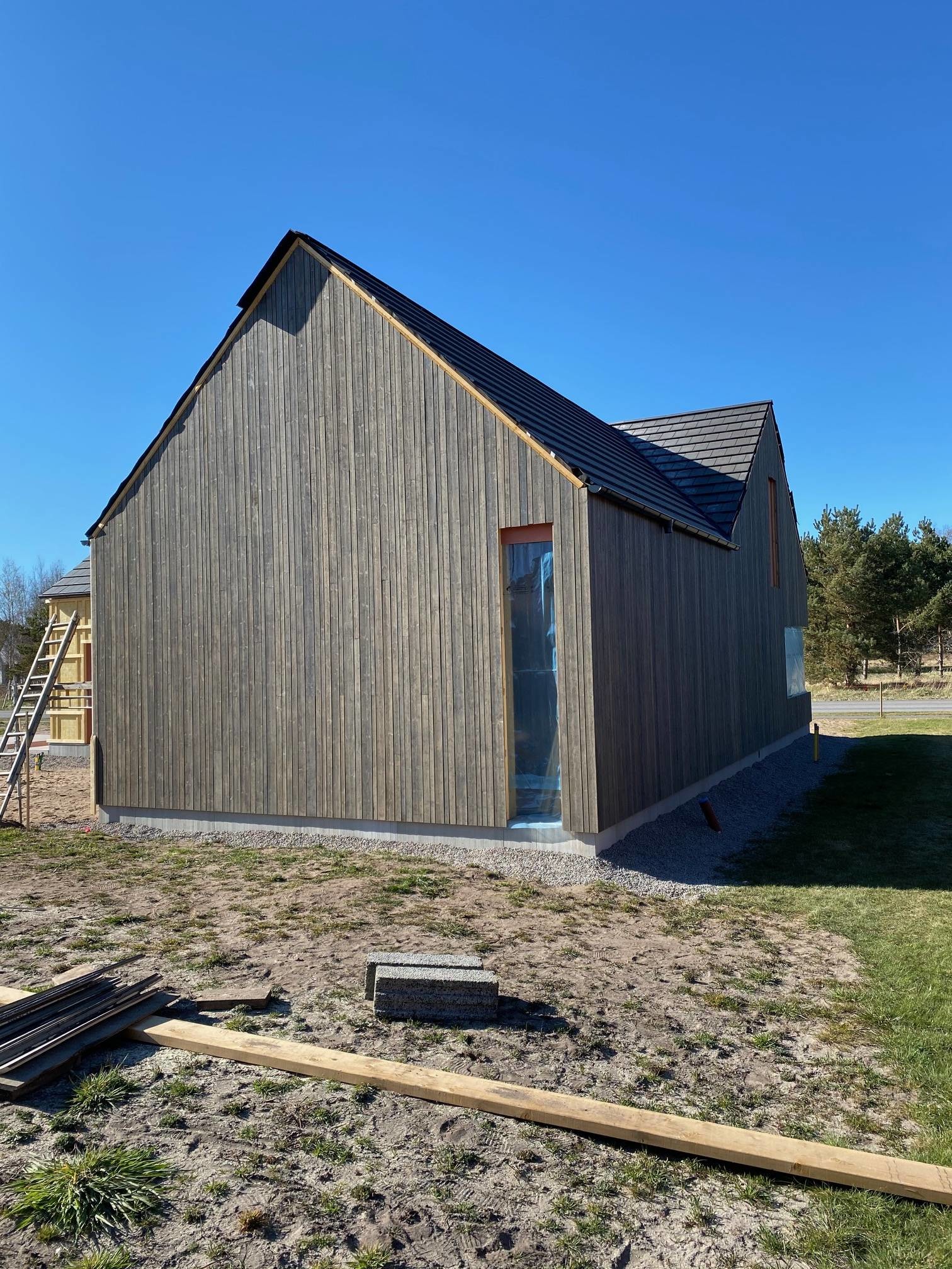

20200417, börja sätta panel
2000424 gavel och baksida tar form

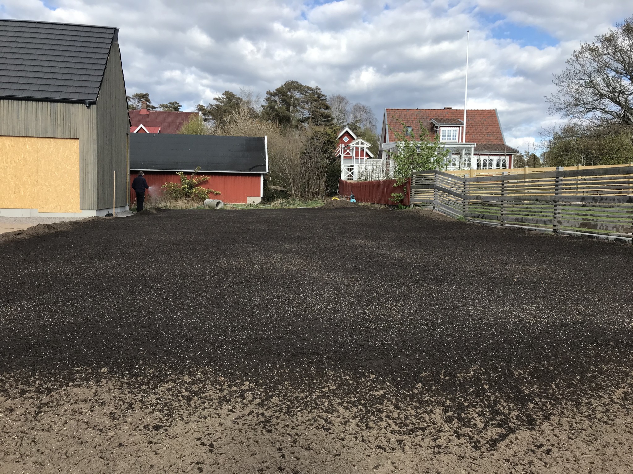

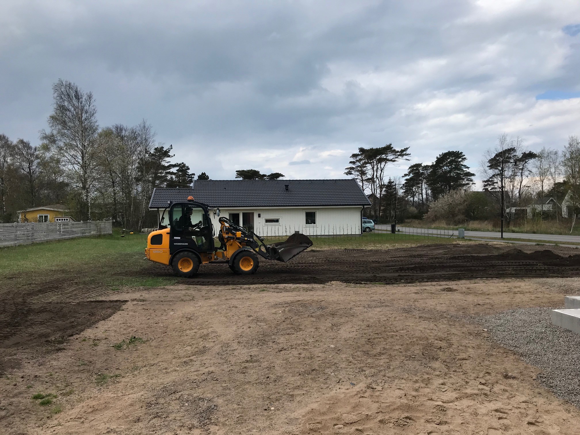

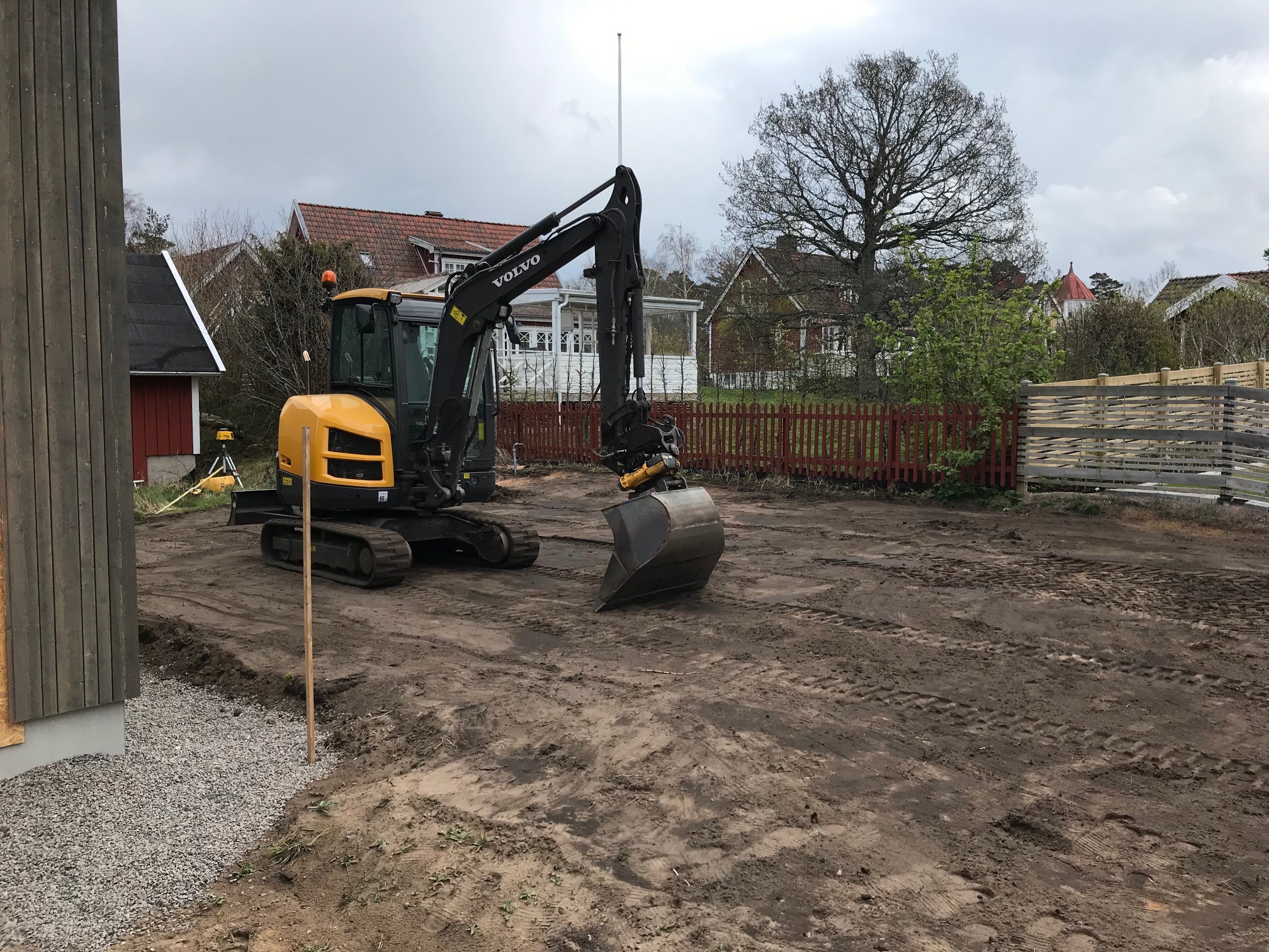

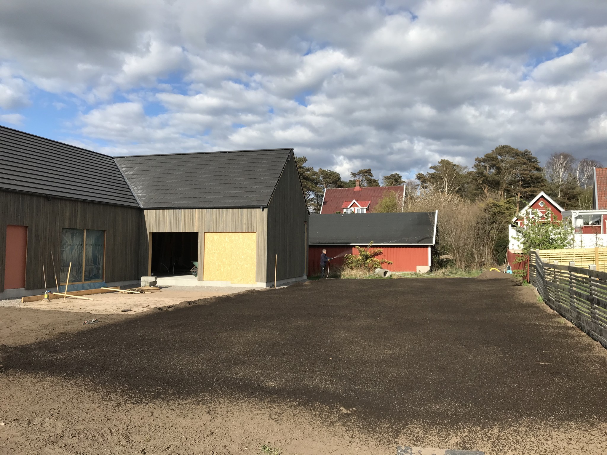

I helgen som gick påbörjade vi tomtarbetet:
Gräva bort, plana ut och fylla upp med 50mm ny energirik jord på toppen: imorgon är det dags att så, bara vinden lägger sig

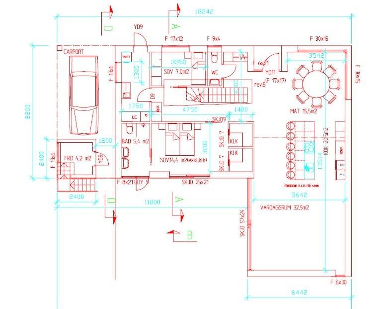

Väntar med spänning på mer info om storlek, planlösning, etc
Den kommer här!

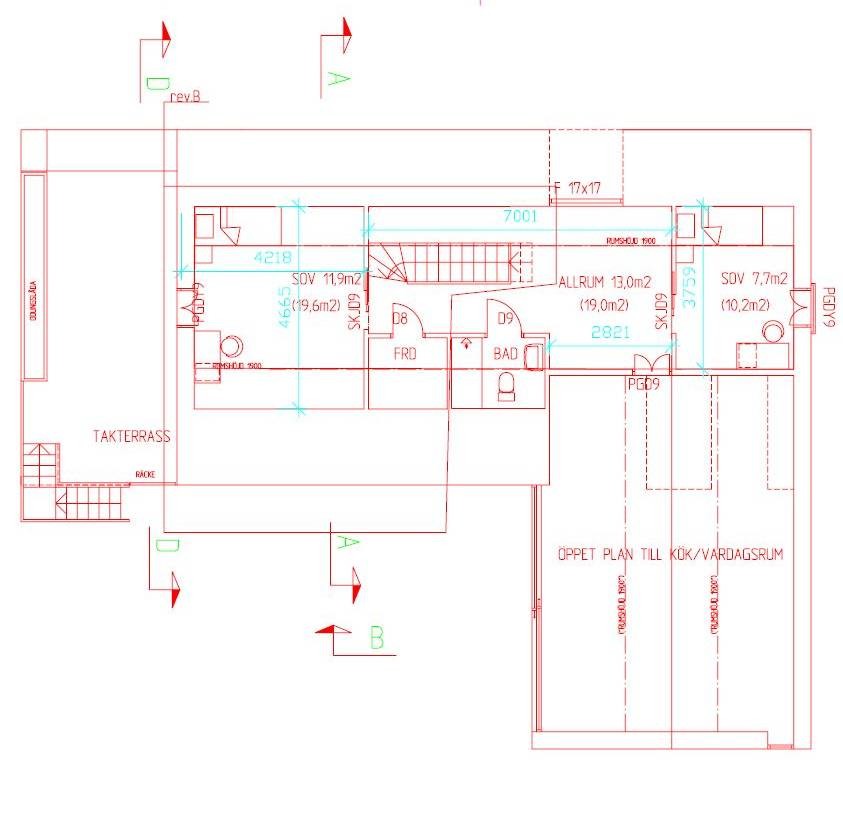

BTA: 189 kvm
BV:
BOA: 132 kvm
OV
BOA 39 kvm:
Totalt 171 kvm
Vi har gjort ett par mindre justeringar, Bla i badrummet på BV samt skjutpartiet mot väst är ändrat från ett stort på 5,70 till två mindre på 2,50 (budgetfråga
BTA: 189 kvm
BV:
BOA: 132 kvm
OV
BOA 39 kvm:
Totalt 171 kvm

20200505 - gräs & trappings!
idag blev det sådd av gräsematta. Körde Skånefrö Österlen villa. Tur farsan är pensionär så han kan vattna morgon midda kväll. Prognosen ser ju för en gångs skull solig ut i vårt avlånga land..

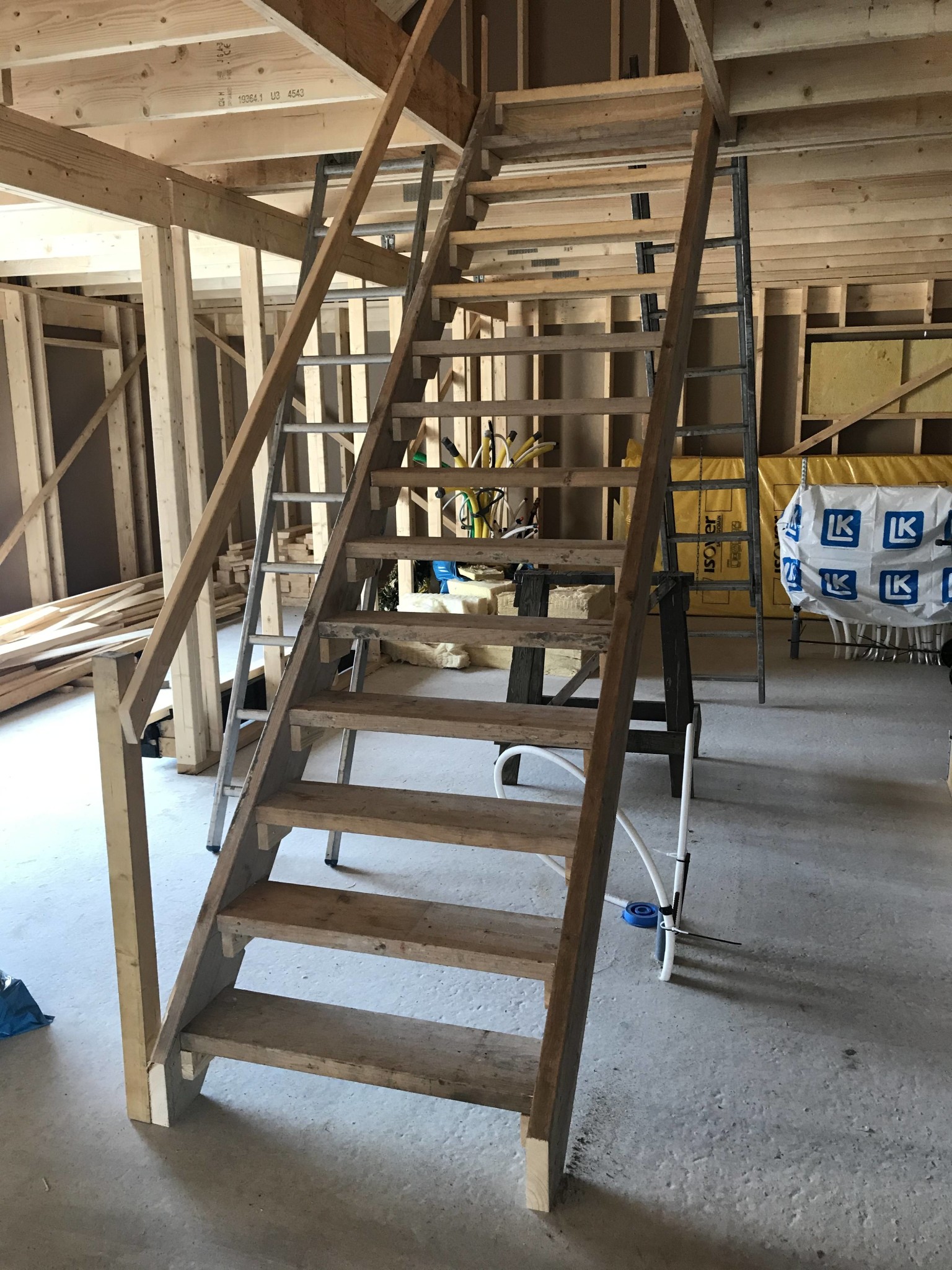

sedan blev det även en byggtrappa av lite överblivet formvirke till carporten

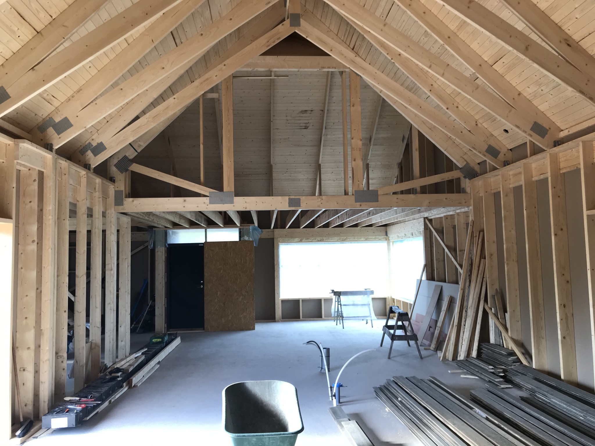

Snyggt på alla sätt, ska ni ha öppet upptill mellan huskropparna och ska limträbalken upp som extra förstärkning?D Daniel_k3 skrev:Tackar

@Jeff2000
Japp, det blir en liten balkong från ovanvåningens allrum ner mot köket och vardagsrummet. Takstolarna som syns mot ovanvåningen (där balkongen ska bli) är dubbla och dimmensionerade att klara lasten från takstolar och golvbälkar i den andra vinkeln. Limträbalken är till Carporten, eftersom vi ska ha en terrass ovanpå krävdes det en ganska kraftig dim på taket. (man vet aldrig när barnen växer upp och får för sig att ha kalas, inte kul om 40 pers trillar ner på bilen, kan ju skada lacken!

Fantastisk roligt att följa er o så snabbt det går o bra blir det

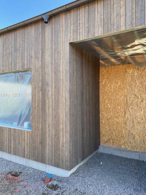

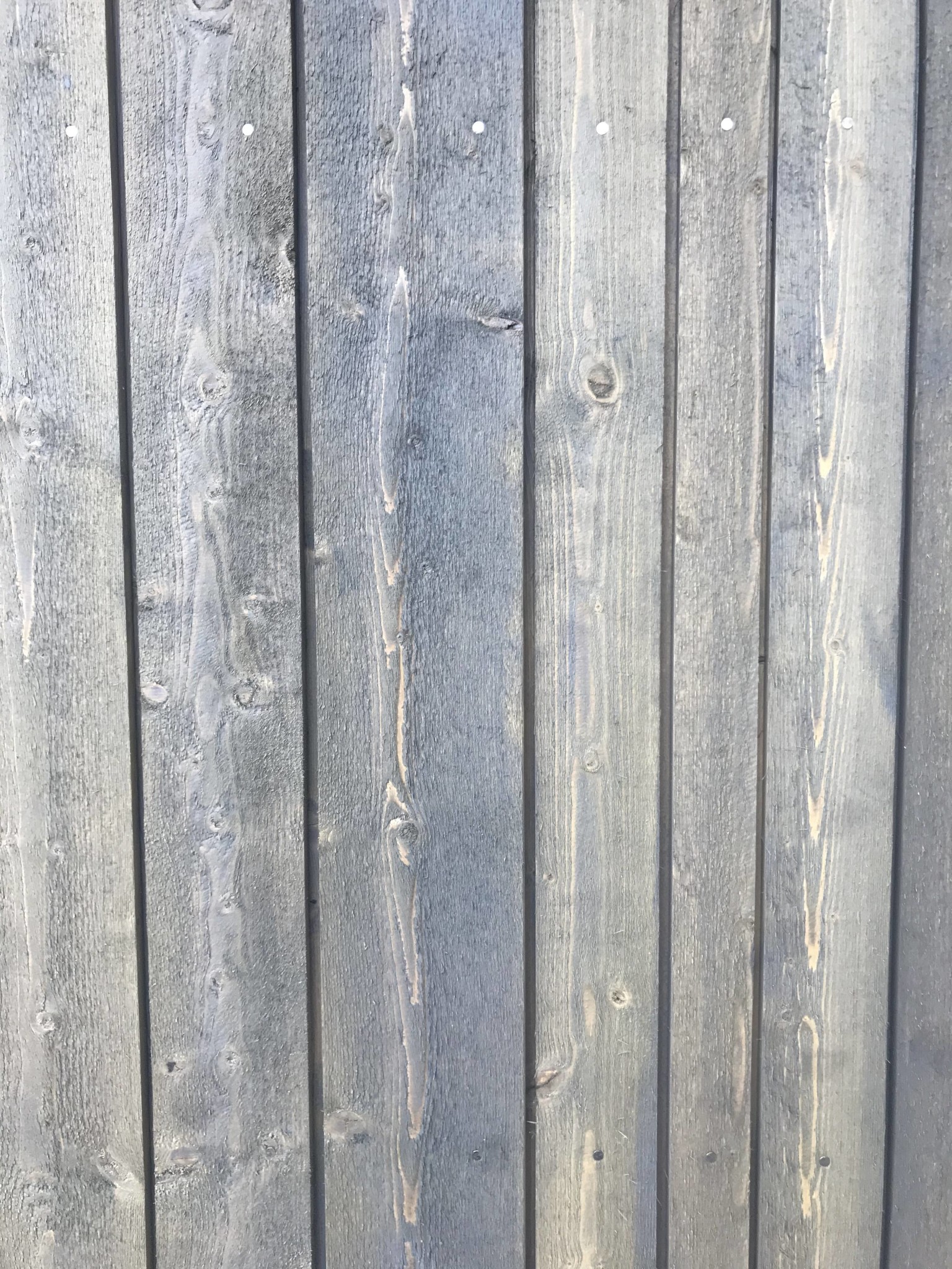

Snyggt val av panel. Vad är det för träsort?
Tack! Ja, det Tor en stund att komma fram till val av panel, vi var i ett ganska tidigt stadie inne på att vi ville ha 4 olika bredder på panelen. Bygghandeln som levererar materialet till oss hade ingen lämplig, så vi hittade en annan mindre handlare som tog hem norrlandsgran och sedan ordnade en Z-profil för hand. bredderna är ursprungsversionen 70,95,120 &145. Efter fräsning återstår 45, 70, 95 & 120 i täckande bredd exkl springa.U Ulf-knowhow skrev:
Vi (framförallt jag) var helt inställd på Sioo fasad, eftersom jag är så himla nöjd med resultatet på altanen hemma där vi bor idag. Sedan läste jag en hel del på detta forum om just sioo på fasad och kom på andra tankar.
valet landade då på Auson tjärvitriol.
Infästningen har vi haft mycket dialog om, landade tillslut på rostfria A4 panelspik 48mm. Gunnebo har ju även tagit fram en panelskruv. Provade på en planka, men tycker resultatet av spikningen blir snyggare, sedan återstår det att se om de håller, trä har ju en tendens av att leva sitt egna lilla liv..
