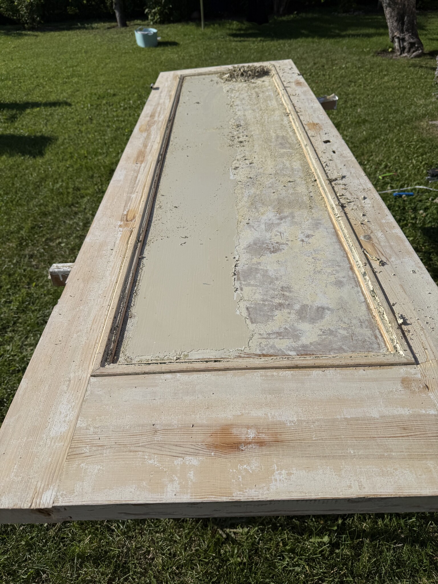

Vi tog tag i de gamla dörrarna i inre hallen en våning upp….
Gammal trädörr med brun panel och guldfärgade detaljer, avlägsnade lager av färg, på marken utomhus.
Gammal dörr renoveras med färg bortskrapad i lager visar gul och grön färg, omgiven av verktyg och material i bakgrunden.
Gammal dörr under renovering försedd på gräs, med bortskrapad färg och trädetaljer blottade, en del av ett pågående renoveringsprojekt.
Blev ganska mycket ”material” när man skrapade av alla lager färg…
En gammal dörr med avskrapad färg och en hög färgflagor ovanpå, fotograferad utomhus i trädgården under renoveringsarbete.
Gissar att vi lagt mellan 20-30 timmar per dörr….

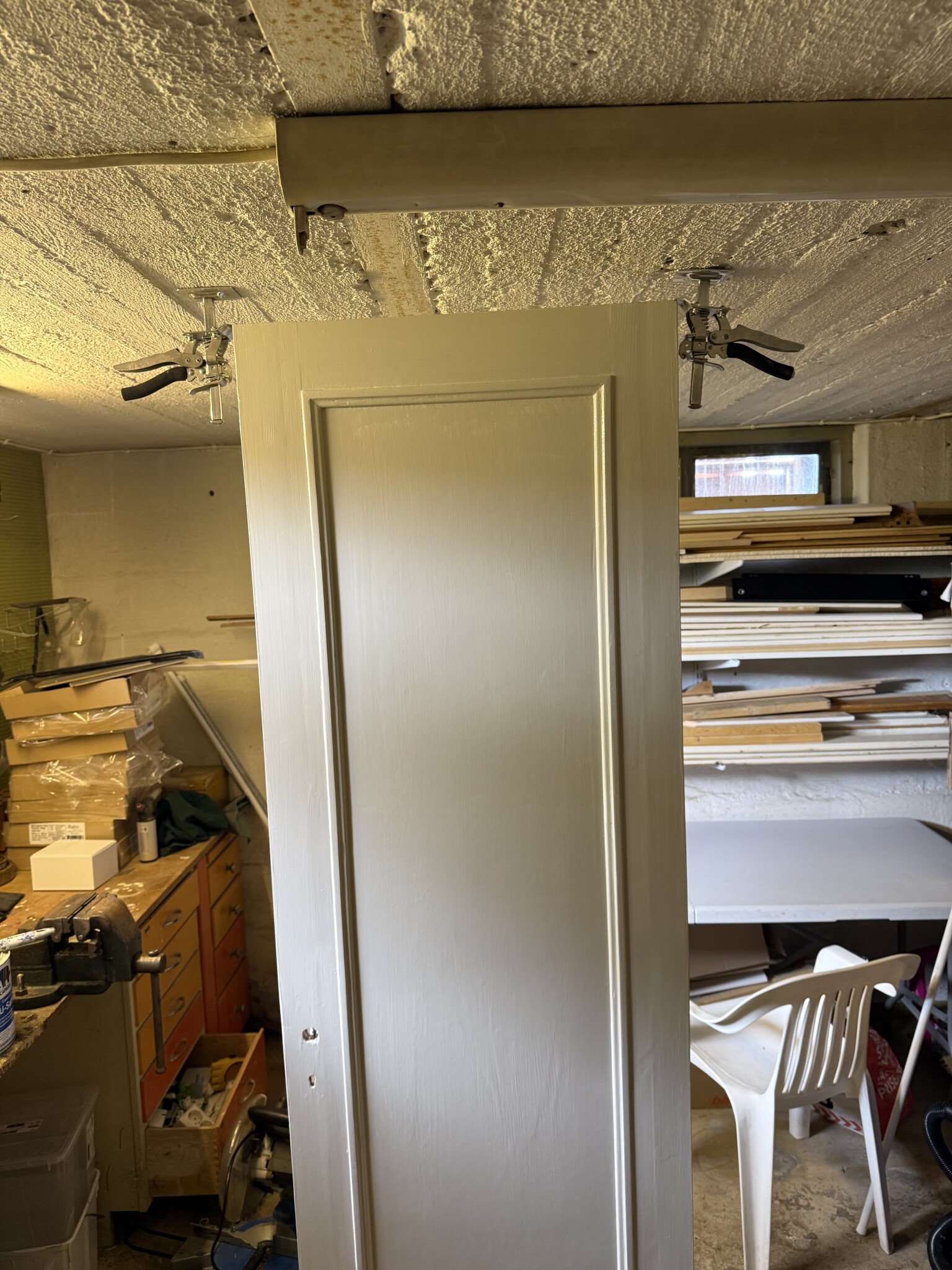

Kom på ett rätt bra sätt att kunna måla båda sidorna i ett svep…
Äldre dörr upphängd i taket med tvingar för målning i en verkstad, omgiven av verktyg och träplankor.
Gammal dörr som renoveras i garage, omgiven av verktyg och material. Dörren hängs upp av en tving från taket. Ved och trädgårdsutrustning i bakgrunden.
Visste att jag ngn gng skulle få användning av dessa ”omvända” tvingar 😂

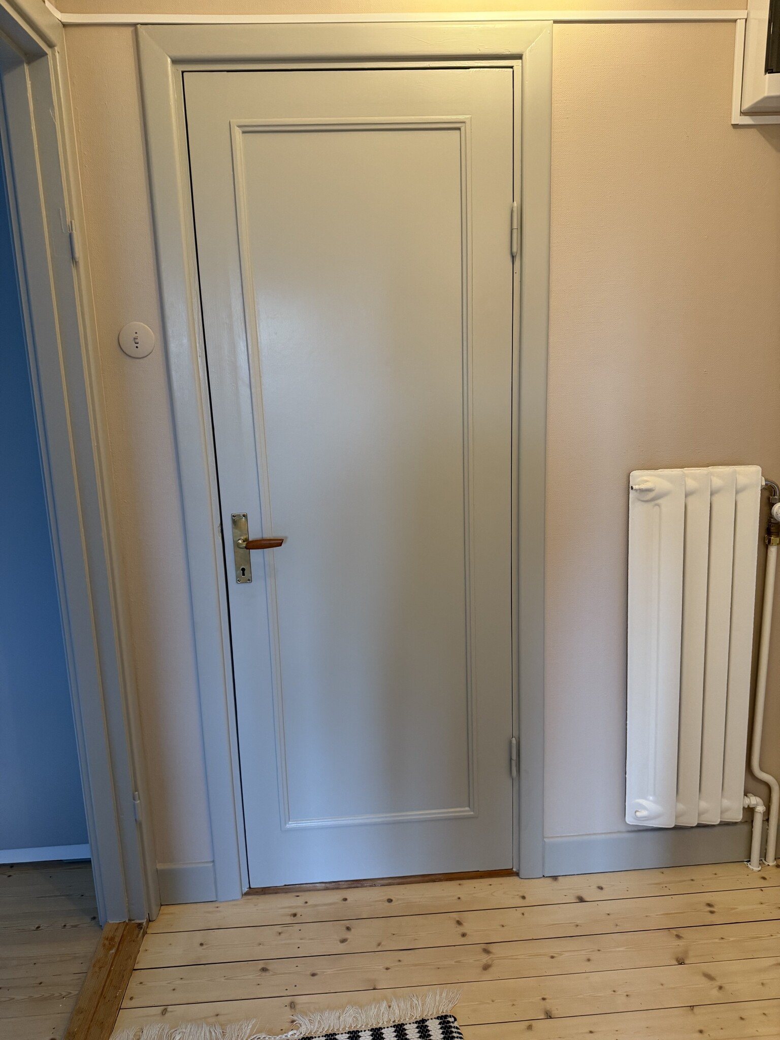

Väldigt nöjd med slutresultatet:
Nyrenoverad innerdörr i en ljus hall med trägolv och en radiator bredvid.
Nymålad dörr i inre hall med citattavla ovanför. Svartvit randig matta på golvet och ett skymtande kök i bakgrunden.
Lite väl mycket jobb dock men var gör man inte för att behålla lite 30-tals charm….

Varmlufts pistol är ett måste när du skrapar dörrar med gammal färg i många lager. Det underlättar enormt mycket.
Snyggt resultat och bra färgval. 😊
magnusos
Min 10 plus år gamla varmluftspistol från Biltema gick ”varm” och funkade utmärkt! 😀
Körde två strykningar med vit spärrfärg (som vi hade över) och sen två strykningar med täckfärgen… samma gråa som vi har på alla lister å foder…

Jättevackra dörrar. Men investera gärna i Speedheater, det gjorde jag, tycker det var lättare att arbeta med en sådan istället för vl-pistol
magnusos
Jag har lyckats bra med en BRA skrapa + speedheater ! Det snabbar upp processen lite.
Jätte fint resultat med dörren !

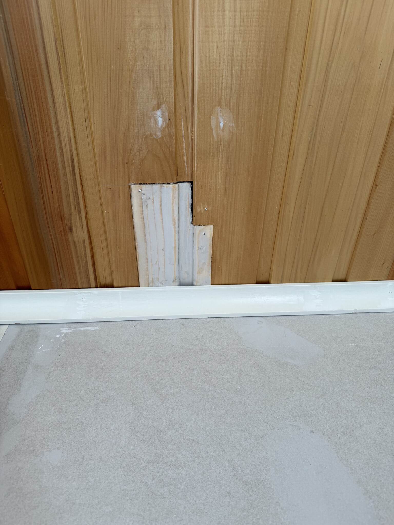

I våras rev vi hans garderober (lämnade lite masonit exponerad) och även ett hål där avlopp och vatten dragits upp till vinden (som vi tog bort vid köksrenoveringen)
Väggpanel med ett hål där isolering syns, över en renoveringsskiva.
Hittade ingen innerpanel som passade så jag tog en bit byggplyfa å fräste till…
Närbild på en bit fräst byggplywood placerad på en ljus fönsterbräda.
Träpanel med spikhål och en bit byggplyfa vid golvlister efter renovering av ett rum.
En vägg med träpaneler delvis täckta av spackel, samt en nymålad vit golvlist, under arbete i ett rum.
Blev faktiskt bra! 😀

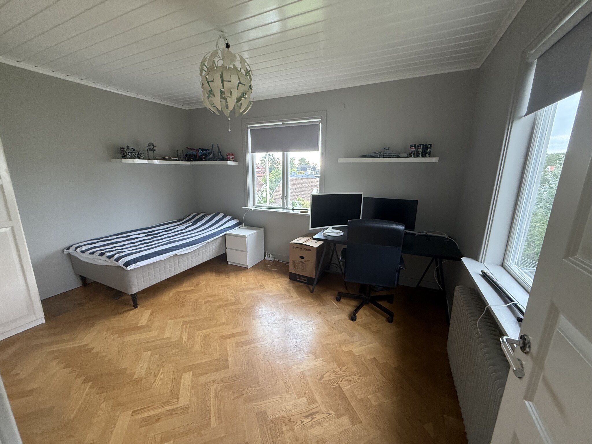

Blev helt ok i rummet… kvarstår lite textilier såsom matta etc

Nästa rum är TV rummet och väggarna i köket uppe… Får se när vi får fart igen med dessa…

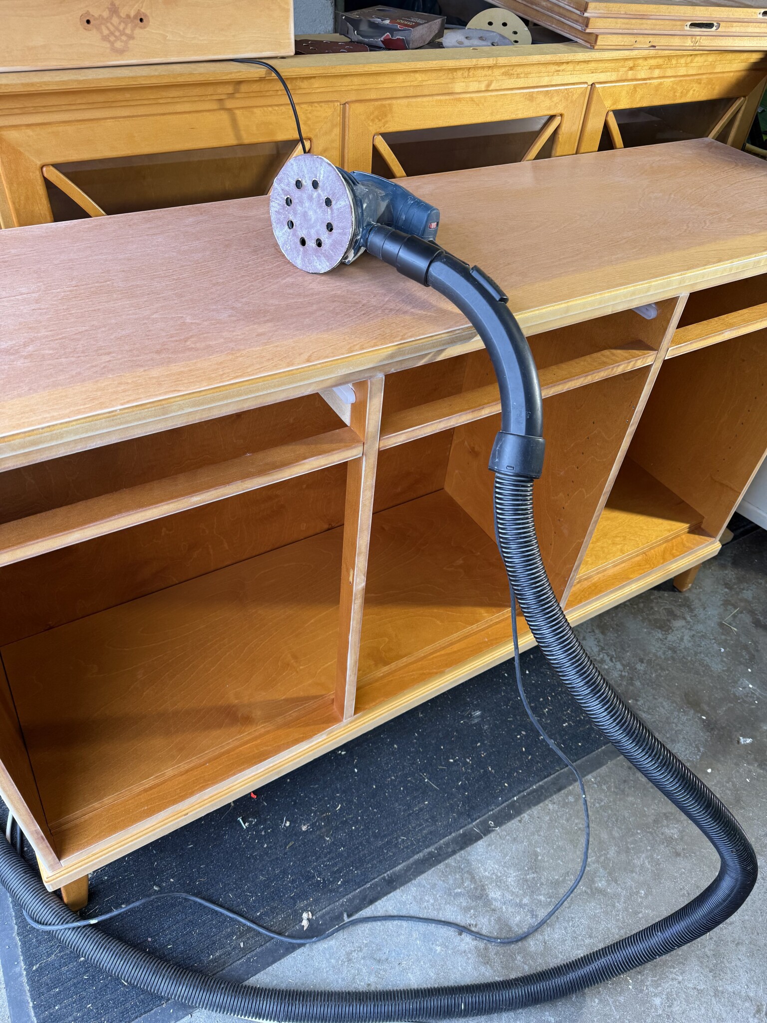

Nytt möbelprojekt på g!
Vitrinskåp inköpt på auktion och tillverkat av samma fabrik som licenstillverkar Carl Malmstens kollektion…
Vitrinskåp i ljust trä med glasdörrar och dekorativa beslag, fotografi inför renovering av möbelprojekt.
Slipmaskin på vitrinskåp under renovering, där beslag har tagits bort och ytorna förbereds för grundlack och täckstrykning.
Ett vitrinskåp under renovering, visar avtagna lådor och en slipmaskin på en yta som håller på att slipas.
Vitrinskåpsdörrar och lådor under renovering, placerade i ett verkstadsutrymme med cyklar och verktyg i bakgrunden.
Vitrinskåp utan dörrar och beslag under renovering på ett parkettgolv, med skyddspapper och en trälist framför.
Alla beslag tas bort och alla ytor slipas lätt. En lackbaserad fästgrund bruten i slutfärgen och sen en täckstrykning…
Förhoppningsvis en inlägg med det färdiga resultatet inom kort 🙂
