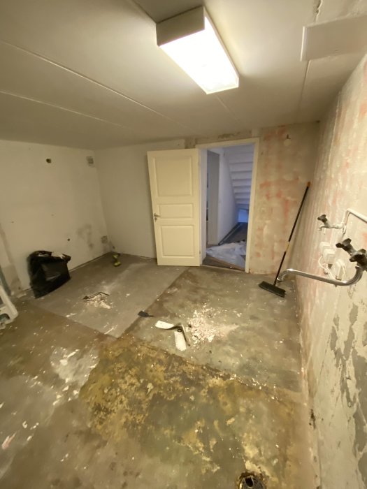

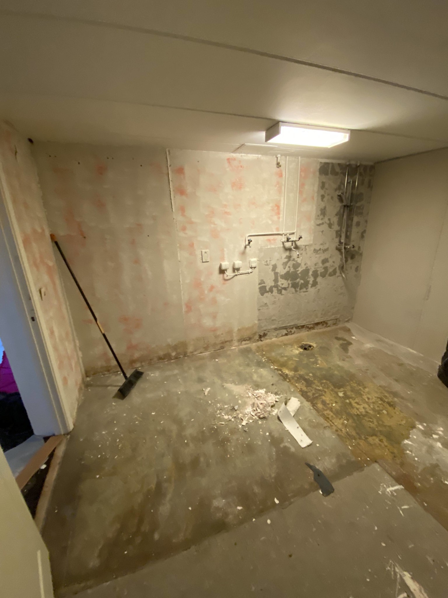

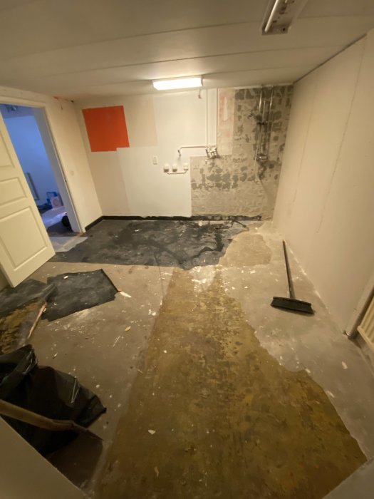

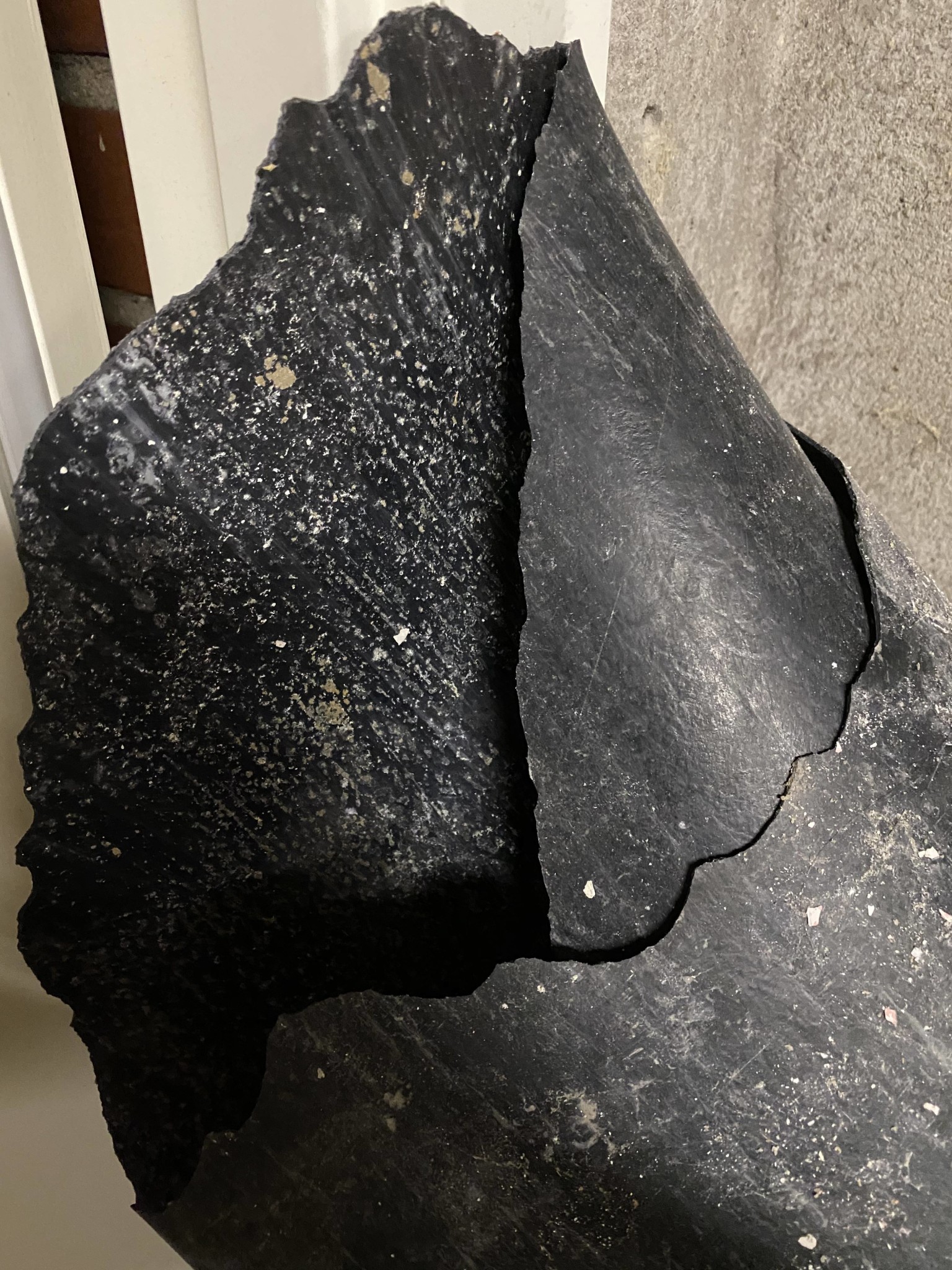

Hej. Håller på att renovera tvättstugan och rivit upp en plastmatta och det var rätt mkt lim undermattan. Behöver jag vara orolig för asbest?

Är du orolig ta prov och skicka in, då får du det svart på vitt istället för spekulationer.
Liten kostnad i samanhanget.
Ok men vad kan det kosta? Och vart vänder man sig ? Om det skulle vara asbest hur gör jag i så fall?
Det ser ut som helt vanligt mattlim.
Med största sannolikhet ingen asbest i det. däremot ser det lite förtvålat ut.
Dvs v fukten från betongplattan så blir det lite kletigt och luktar apa.
Men inget att oroa sig för, fullt normalt när man limmar en tät plastmatta uppe på en betongplatta. Skapa/slipa bort och lägg klinker så slipper du oroa dig för något.

Det ser inte ut som någon asbest där. Om så skulle vara fallet, så är det för sent att börja oroa sig för det nu.
När är huset byggt? Eller rättare sagt, när är mattan lagd?
huset är byggt 74 och tror den sattes in då. Men inget jag vet då jag köpte huset för ca 2.5 år.

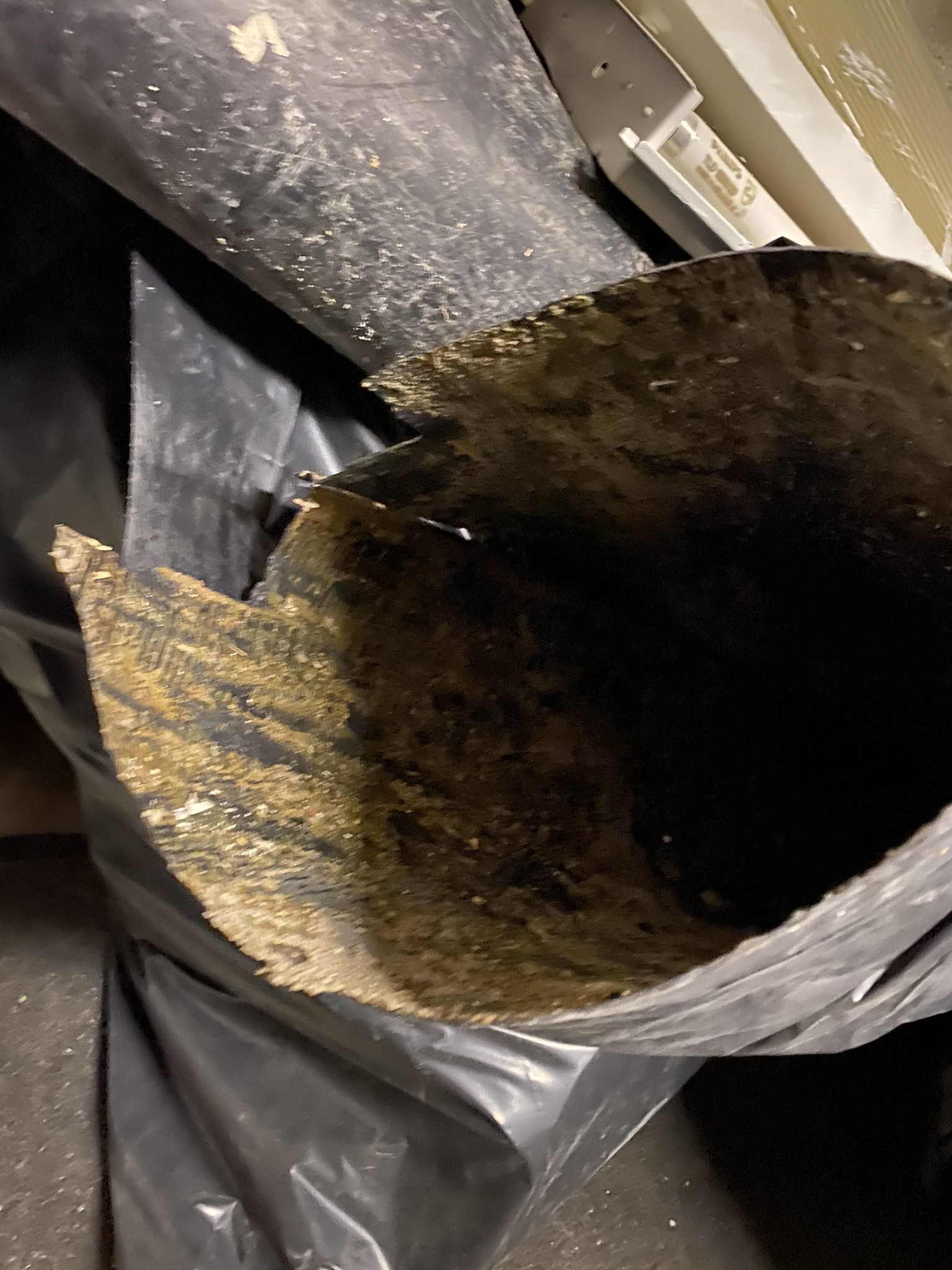

I ett hus från 1974 är inte svartlim den största asbestrisken, det förekom bara i undantagsfall. Största risken är själva mattan.
Det var mycket vanligt att vinylmattor hade ett lager av nästan ren asbest som "bottenskikt" fram till förbudet 1977.
Och nej, asbest kan inte jämföras med plutonium, men det är väldigt onödigt att utsätta sig för risken att frigöra fibrer genom att slipa en asbesthaltig matta utan att vidta skyddsåtgärder.

ok så du säger att själva mattan kan vara livsfarlig ?

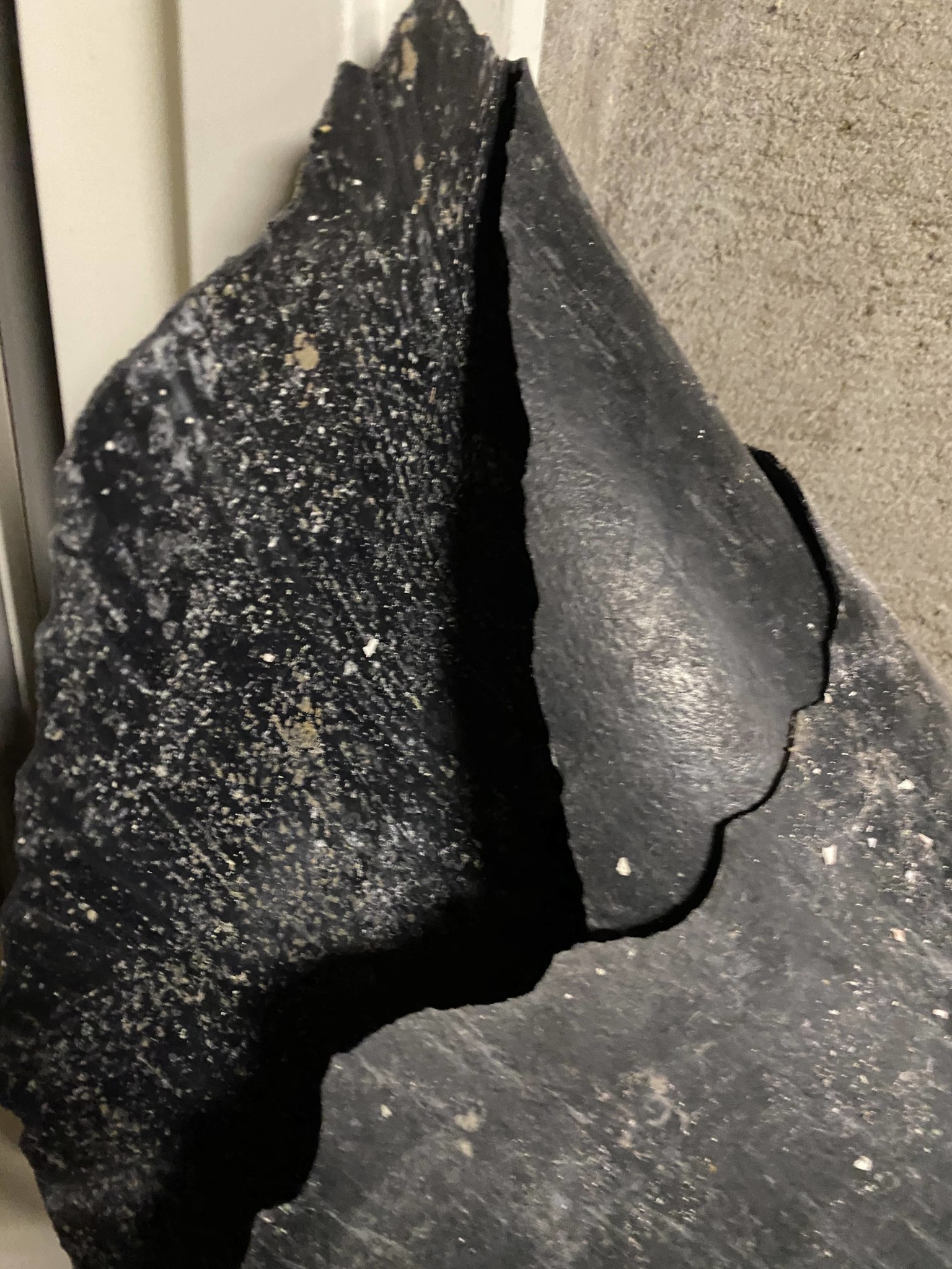

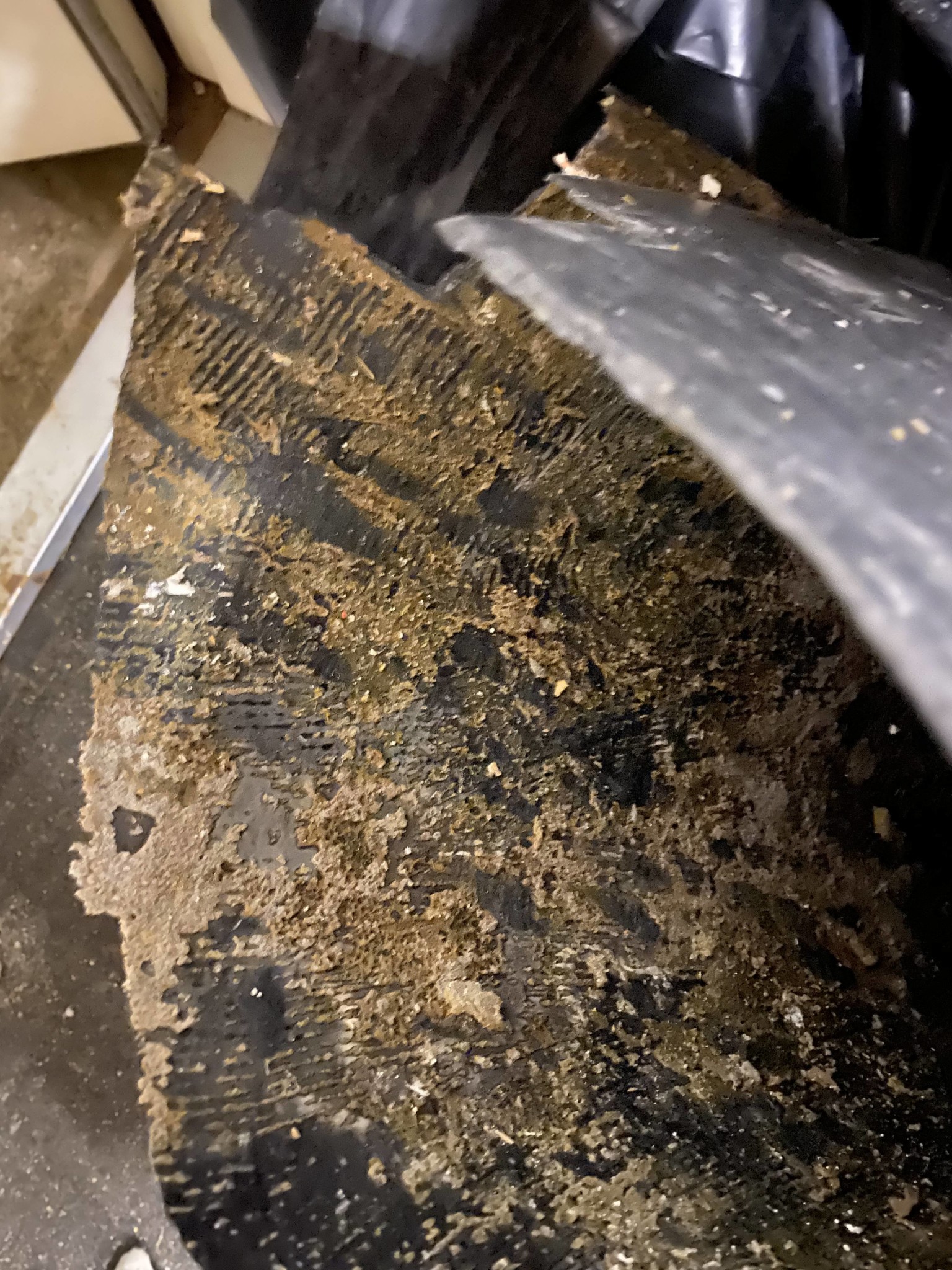

Jag säger att själva mattan kan innehålla asbest. Jag kan inte ge något säkert utlåtande utifrån foto. Men m du kan visa några närbilder på matta med riven kant, från baksida och framsida, så kan jag ha en åsikt om du bör kolla upp.
Gick ut till garaget och tog dessa bilder.
hoppas det hjälper!

Jag kan inte garantera men skulle själv inte vara orolig. Asbestlagret brukar vara ljusgrått, ungefär som tårtkartong men sprödare. Blir flikigt när det rivs sönder
