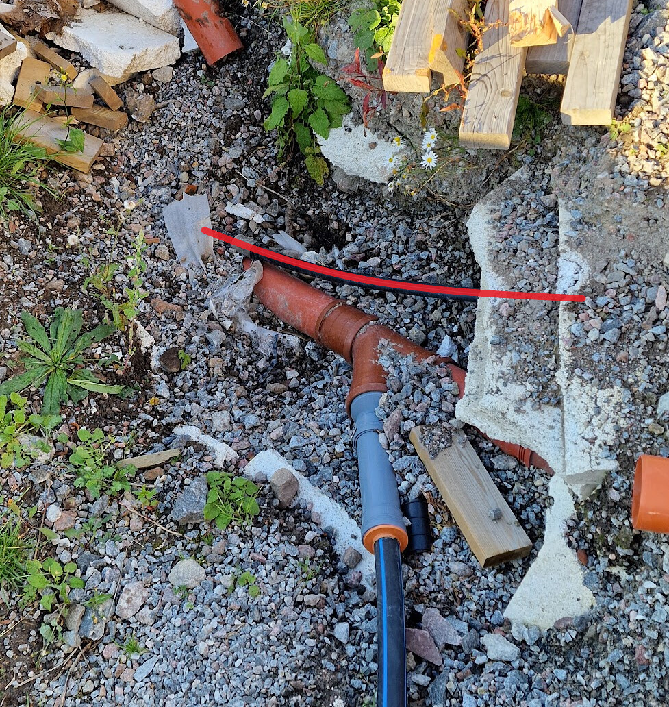

Har gjort ganska omfattande markarbete på tomten under vår och sommar. Vid ett tillfälle grävdes inkommande vatten av. Det lagades och eftersom det fortfarande var tidig vår (med kalla nätter) slängde byggarna ner lite cellplast och täckte med grus. Sedan grävdes det fram igen under sommaren.
Nu närmar sig frosten och jag måste vintersäkra detta. Vi kommer fortsätta med markarbeten på denna delen av tomten om kanske 2 år, så det behöver inte vara någon jättepermanent lösning. Det får bara inte frysa sönder under vintern.
Min tanke är att lägga ett skumrör runt slangen och sedan fylla på med 1 kubik grus. Räcker det eller är det bättre om man har sand nere vid rören?
Här ser ni bild på inkommande vatten (inklusive lagningen) samt avloppet

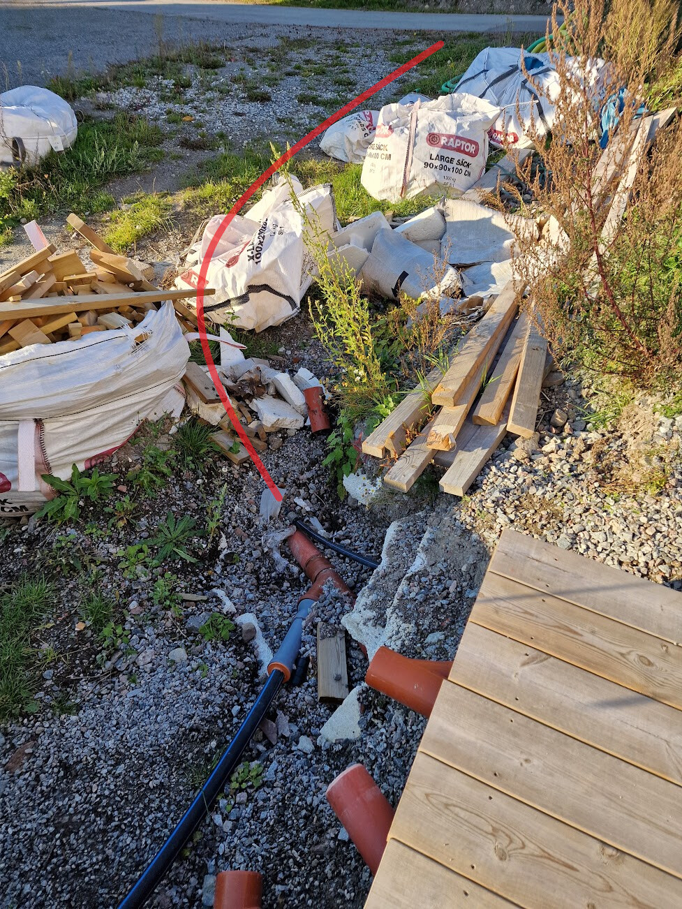

och ungefär här längs den röda linjen går vattnet
Inkommande vattenrör och avloppsrör i en grävd ränna, omgivna av byggmaterial och träramar. Röd linje visar rörens sträckning.
Värt att nämna att den mesta marken längs röda linjen är orörd och har överlevt några riktigt kalla vintrar, så där borde vattnet ligga tillräckligt djupt.

Och vilken storlek på slangen. 20 eller 25 mm eller grövre, samt hur långt är det som ska skyddas.

Den är 32 mm ytterdiameter.
Det är den sträckan som syns på bild. Cirka 130-150 cm om man räknar med under cellplasten till höger i bild
Jag vet att jag har berg ganska ytligt och jag gissar att det är därför vattnet ligger ytligare (just här på bilden) än vad som är normalt i Stockholmsområdet.

OK . Det är inkommande vatten från gatan då. Har det klarat sig från frysning tidigare med det djupet som slangen ligger på. Ligger slangen tillsammans med avloppet, brukar vara så.
Jag är absolut ingen expert på området, men vattenledningen verkar ju bara ligga på 1-2dm djup?
Har den verkligen klarat sig utan att frysa utan värmeslinga tidigare?
Nu höftar jag grovt, men den borde ligga minst 1m ner i marken? Förmodligen djupare för att klara de kallaste vintrarna.
För att säkra upp funktion som det ser ut nu blir väl det enklaste att stoppa i en värmeslinga, om det inte redan finns?

Om du menar T-kors på avloppet så är röret från huset och slangen är backspolning från poolen.

Ja, det är inkommande vatten från gatan. Och ja, det har klarat tre vintrar (varav två riktigt kalla). Och slangen ligger med avloppet, det stämmer.

Hej! Jag tror att den ligger djupare än 1 meter större delen av sträckan från gatan till huset. Men just här låg den ytligare än väntat, och det var också därför den blev avgrävd.
Den har ingen värmeslinga och har klarat sig utmärkt i 3 vintrar. En vinter var vi dessutom bortresta i två veckor när temperaturen låg på -15 nästan hela tiden.

Så ska du försöka få ner den så mycket som möjligt.Ligger tillsammans med avlopp och backspolning, det värmer massorna runt en del. Sen verkar det som att slangen ligger i samma rör som backspolningen, om jag uppfattat det rätt. Lägg sand och släta till jämnt, upp till ca 10 centimeter över och ovanpå lägger du isolering ( ecoprime ). Den är 120X60 i mått och kan läggas på tvären, blir då 120 cm ( 60 cm på var sida utstickandes på båda sidorna av slangen. Ovanpå ca 5-10 cm sand och sen vanliga massor som kom från grävningen. Då ska du klara dig på din breddgrad.

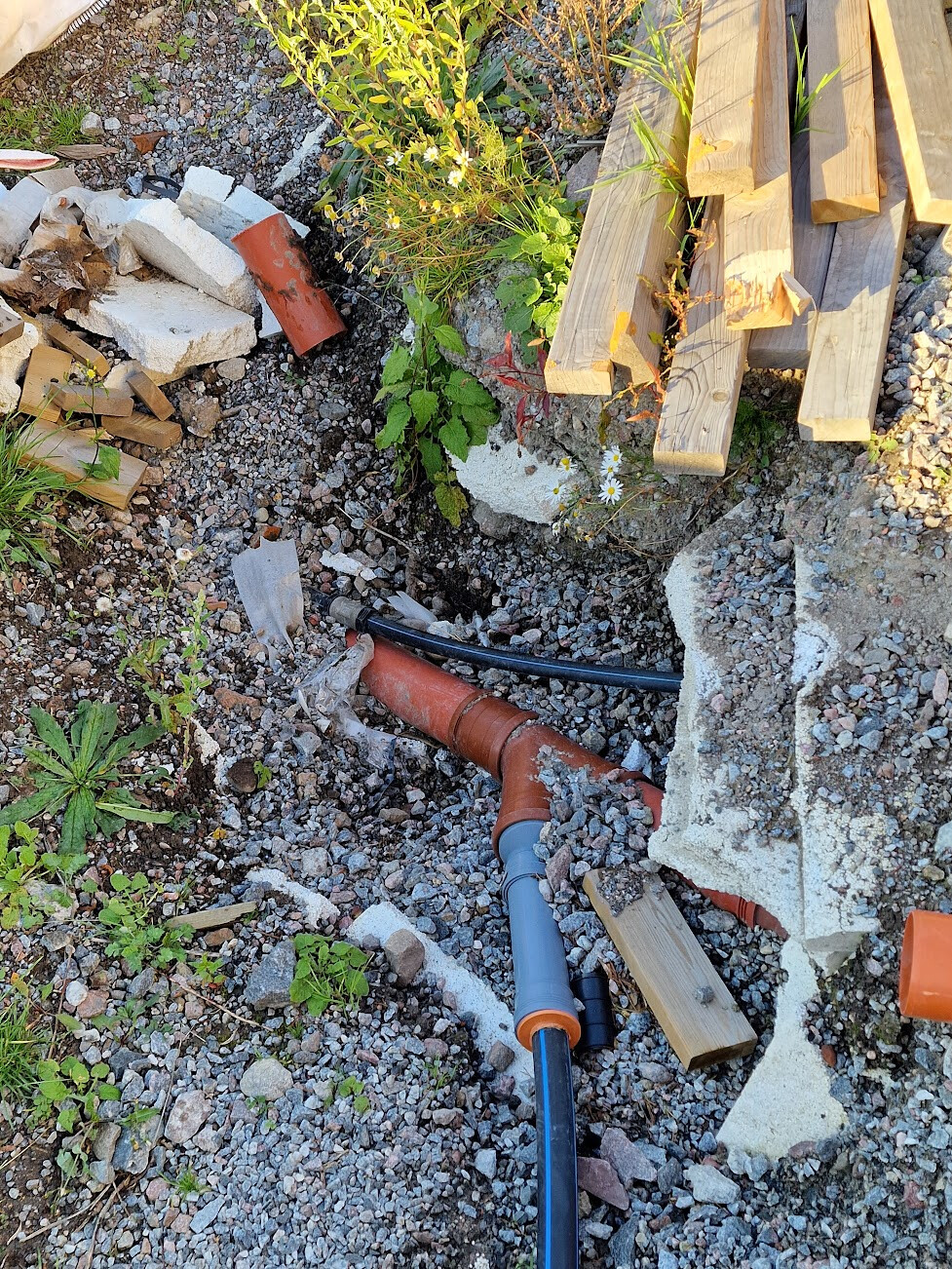

Förstår inte riktigt vad du menar med "slangen ligger i samma rör som backspolningen" så här kommer en förtydligande bild där jag har markerat med rött den slangen som är inkommande vatten från gatan. Den ligger inte i något rör alls här (den gör dock det närmare huset).

OK såg mer ut som att det var den som kommer nerifrån på fotot, men har ingen betydelse. En kort fråga till, vintertid med snö, kommer det att skottas där då eller att snön ligger kvar, snö isolerar riktigt bra.
