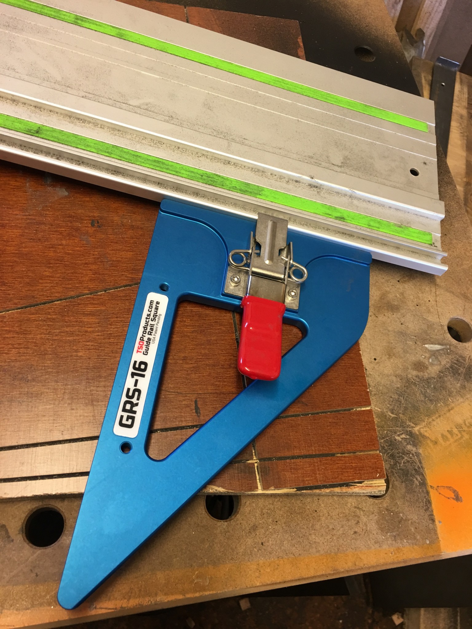

Kör ett 5cut test och med 4 sidor som är 450mm så är biten som blir över efter mitt 5 kap 1.04mm bredare på en sida mätt med skjutmått.
Kan ngn hjälpa mig med ngn slags uträkning på detta. Och är det här "godkänt" vinkelrätt?

Kaplängd 430mm 0.7mm differens när jag tvingade fast materialet. Är det lika med 0.4mm/meter?

Om det är 'godkänt' eller inte är det bara du själv som kan avgöra.. I en perfekt värld är allt exakt
När jag snickrar till huset gör det inget om det diffar upp mot 2-3mm eftersom hela huset är skevt på alla leder..
0.4mm /m hade räckt gott för mig..
Jag tycker inte att det är tillräckligt bra, med tanke på
1) Vad den där vinkeln kostar efter frakt, tull, moms, avgifter och pålagor.
2) Att jag har mätt upp min med ett vinkelfel på mindre än 0,1 mm/m, eller 0,006 grader, relativt min referensvinkel med noggrannhet enligt DIN 875/0.
Jag vågar nog påstå att du ska klara bättre vinkelräthet med bättre handhavande. Om det behövs eller ej är ju en helt annan fråga.

hmm, det är lite skit som verkar ha blivit efter anodiseringen på vinkeln. Ska fota under dagen. Undrar om det kan påverka... ser ut som dammkorn som fastnat på ytan. Det är den kritiska delen också.
TSO står verkligen bakom sina produkter, så om du klagar kommer de troligen att göra något åt det. De skrev i ett mail till mig att de hade fått tillbaka en lot efter eloxering med resultat som de inte accepterade. Därför kunde jag välja att backa hela köpet, eller vänta på en godkänd vinkel i ett par dagar. De skulle då betala tillbaka frakten, vilket de också gjorde.

Ahh ok. Var och hämtade en ny klinga till sänksågen idag ska prova ett test till innan jag hör av mig till tso.mattiasp skrev:TSO står verkligen bakom sina produkter, så om du klagar kommer de troligen att göra något åt det. De skrev i ett mail till mig att de hade fått tillbaka en lot efter eloxering med resultat som de inte accepterade. Därför kunde jag välja att backa hela köpet, eller vänta på en godkänd vinkel i ett par dagar. De skulle då betala tillbaka frakten, vilket de också gjorde.

Hej Mattias å resten av Bh. Bytte klinga idag och körde om testerna. Och se på fan ett snabbtest gav mig 0.12mm avvikelse på 1 meter.
Jäklar vilken grej.
Sedan hade jag nog lite fel handhavande. Jag satte nu tryck på vinkeln, inte skenan.
Jäklar vilken grej.

Nä nu dubblade jag till 0.2mm. Vad är tricket med tso-vinkeln?
