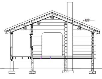

Det är så att jag har ärvt ett timmerhus som är byggt på 1890.
Den är ombyggd invändigt 1950. Sedan har den stått stilla.
Funderar på att slå ut en vägg för att fixa ett större badrum. Sedan en massa andra saker.
Men hur vet man om en vägg/balk är bärande i huset? Det finns inga ritningar på huset.

I ett timrat hus skulle jag nog utgå från att alla väggar är bärande.
Alltså sådana väggar som går genom huset från yttervägg till yttervägg, inte skafferiväggar och liknande.
I "moderna" hus med regelstomme är en bärande vägg normalt parallell med takåsen,
men ett timmerhus är uppbyggd helt annorlunda.

Nyper motorsågen fast är den bärande...
Annars kan det vara bra att låta nån kunnig timmerman titta på det, invändiga väggar kan stabilisera ytterväggarna.
Men timmer är bra och jag tror det mesta går att lösa med lite extra järn.

Men rent tekniskt, när man sätter sågen i en timmervägg börjar man väl med ett vertikalt snitt?
Och sedan ett till. Och inte fastnar sågkedjan väl då?
Och väggen är väl så överstarkt byggd, att det inte är förrän det mesta av väggen redan är borta, som den börjar säcka ihop?
Så dags då att börja fundera över den bärande funktionen
Men, som jag kanske borde ha nämnt: I moderna hus går de bärande väggarna oftast parallellt med taknocken.
På ett gammalt timrat hus ligger ofta takåsarna på gavelväggarna men också på en eller flera timrade innerväggar.
Takstolar i modern mening saknas alltså. Så även väggar tvärs mot taknocken är ofta bärande.
Bild från http://www.timmerhusbygg.se/aktuellt/det-viktigaste-om-konstruktionen-av-ett-timmerhus/
Där finns kanske mer matnyttig information.
