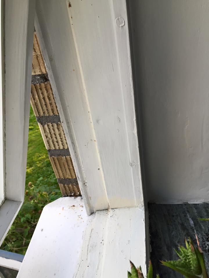

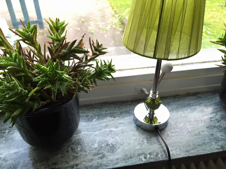

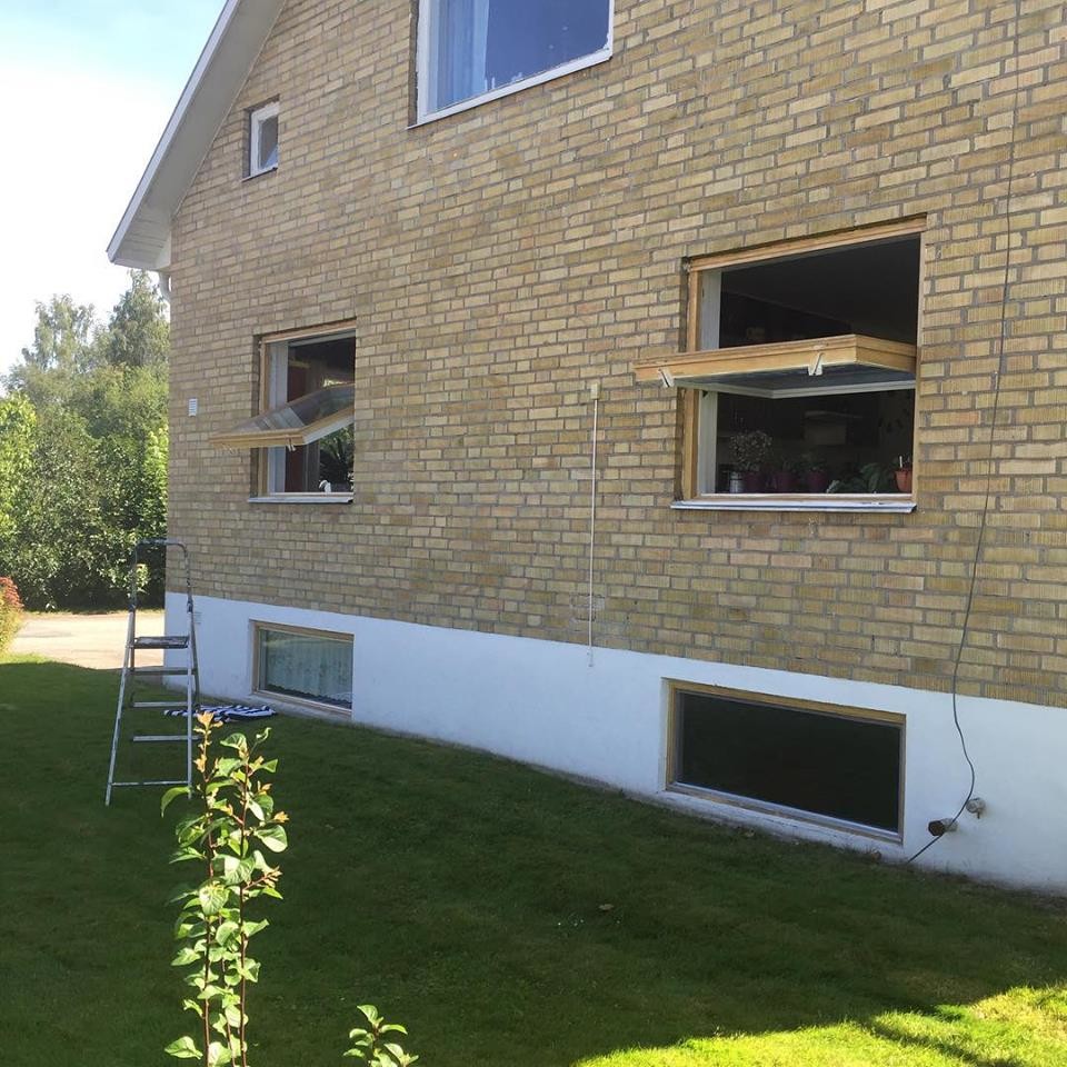

Tog någon vecka men nu har jag tagit några bilder. Vet inte hur jag ska ta för att ni ska se vilka lister som behövs.
Bild från när vi precis hade grundmålat.
Och två bilder tagna inifrån.
