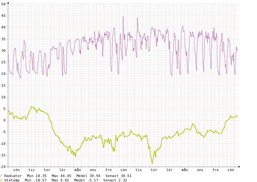

Hur varmt vatten shuntar du ut för att värma huset
när det är som kallast (minus 30) kör jag ut kring 70c vid 22-23c innetemp.
nu ligger jag på cirka 35c med 21c innetemp och 2+ ute.
förutsättningar 140kvm betonghålsten byggt 1930 med lagom isolering, eldar cirka 6ton pellets om året.
hög framledning beror på enbart 5 raddar i hela huset
Är uppe i 60 grader när det är som kallast (-5 - -10). Främst ett av sovrummen med stort orginal kopplat 2-glas kräver detta för att det inte skall rusa ner under 18 grader.
1,5 plan 132kvm byggt -60 med 8cm glassull i väggar och 10 i tak mestadels moderna 3-glas fönster.
