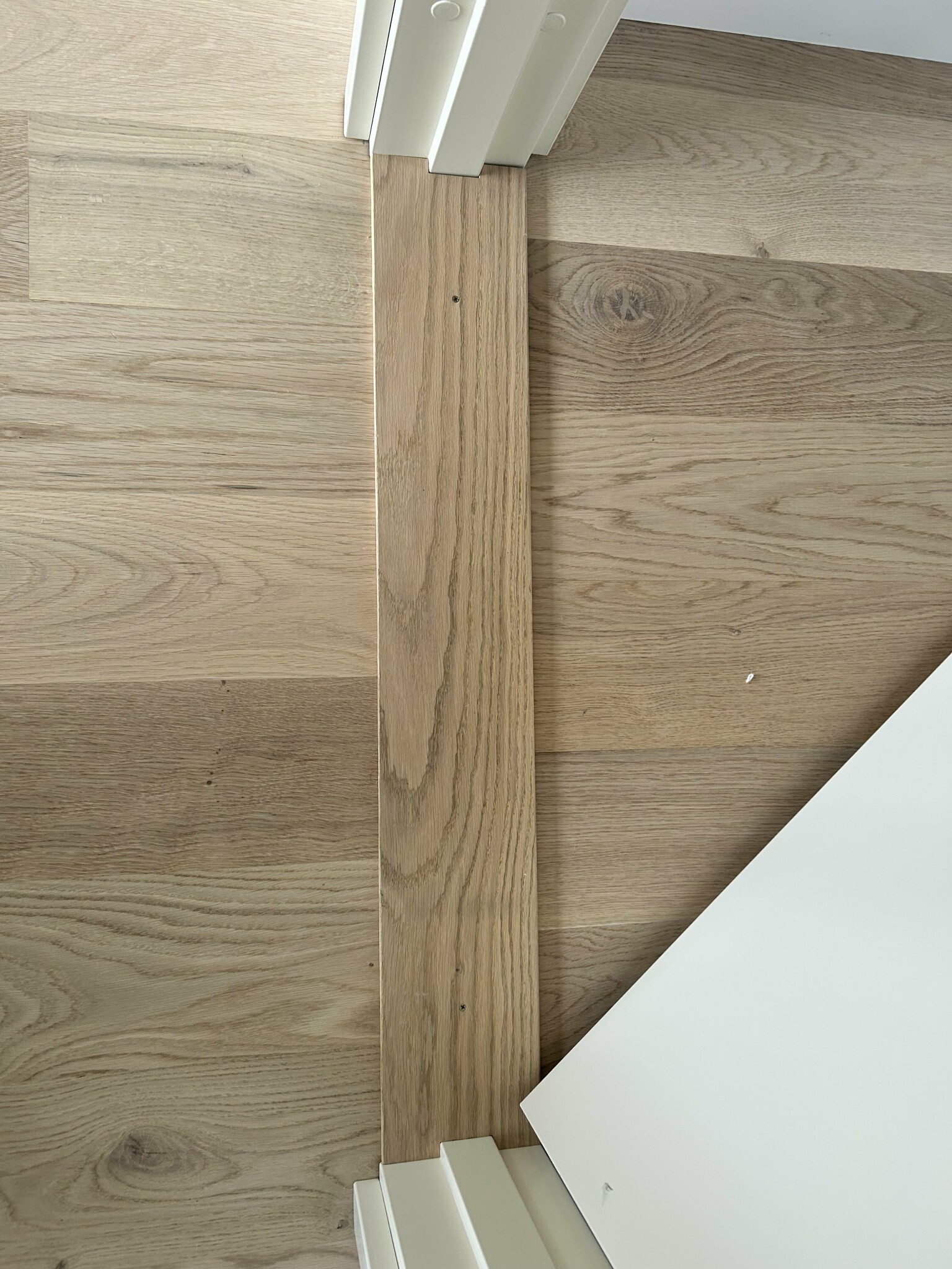

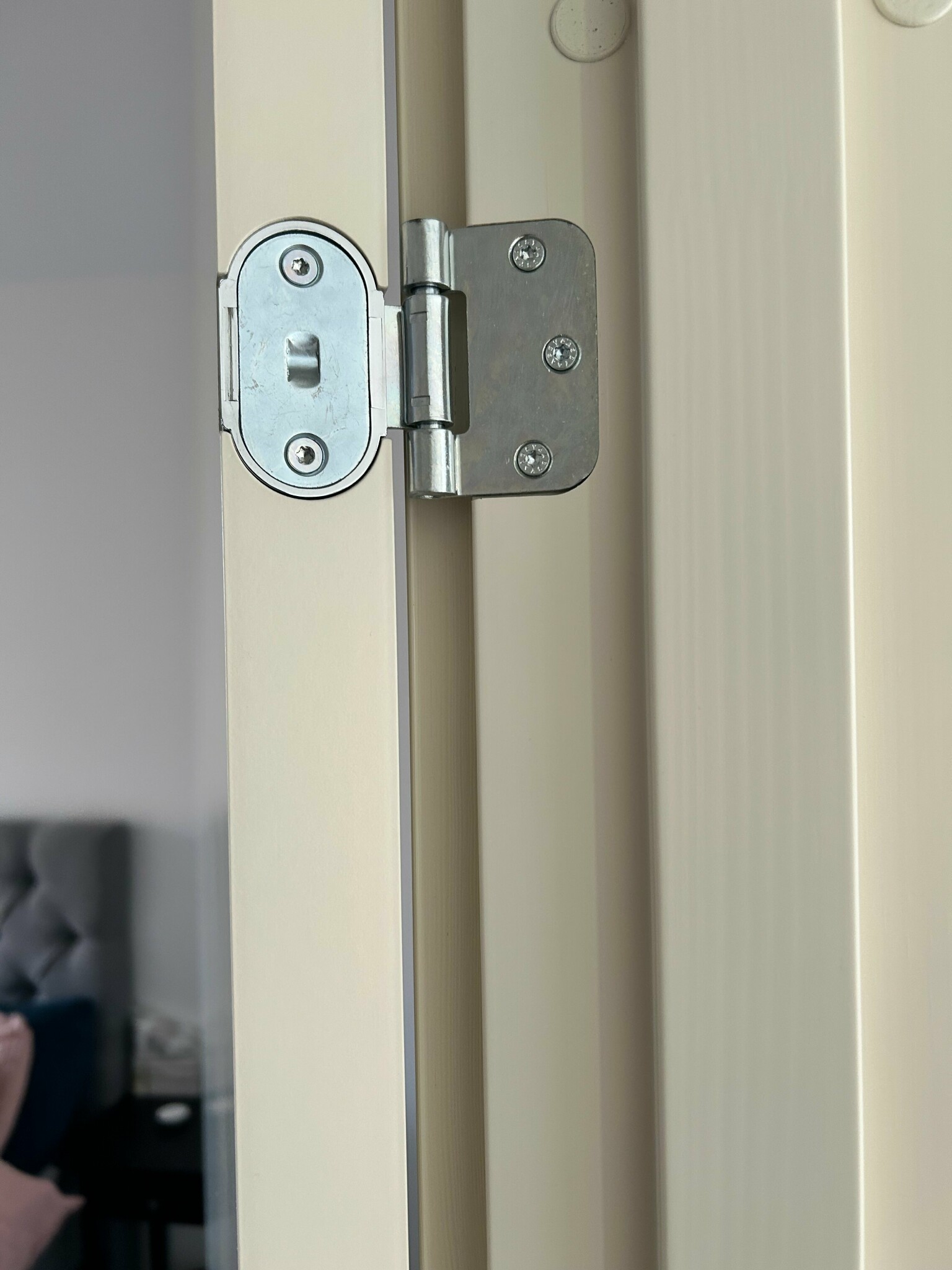

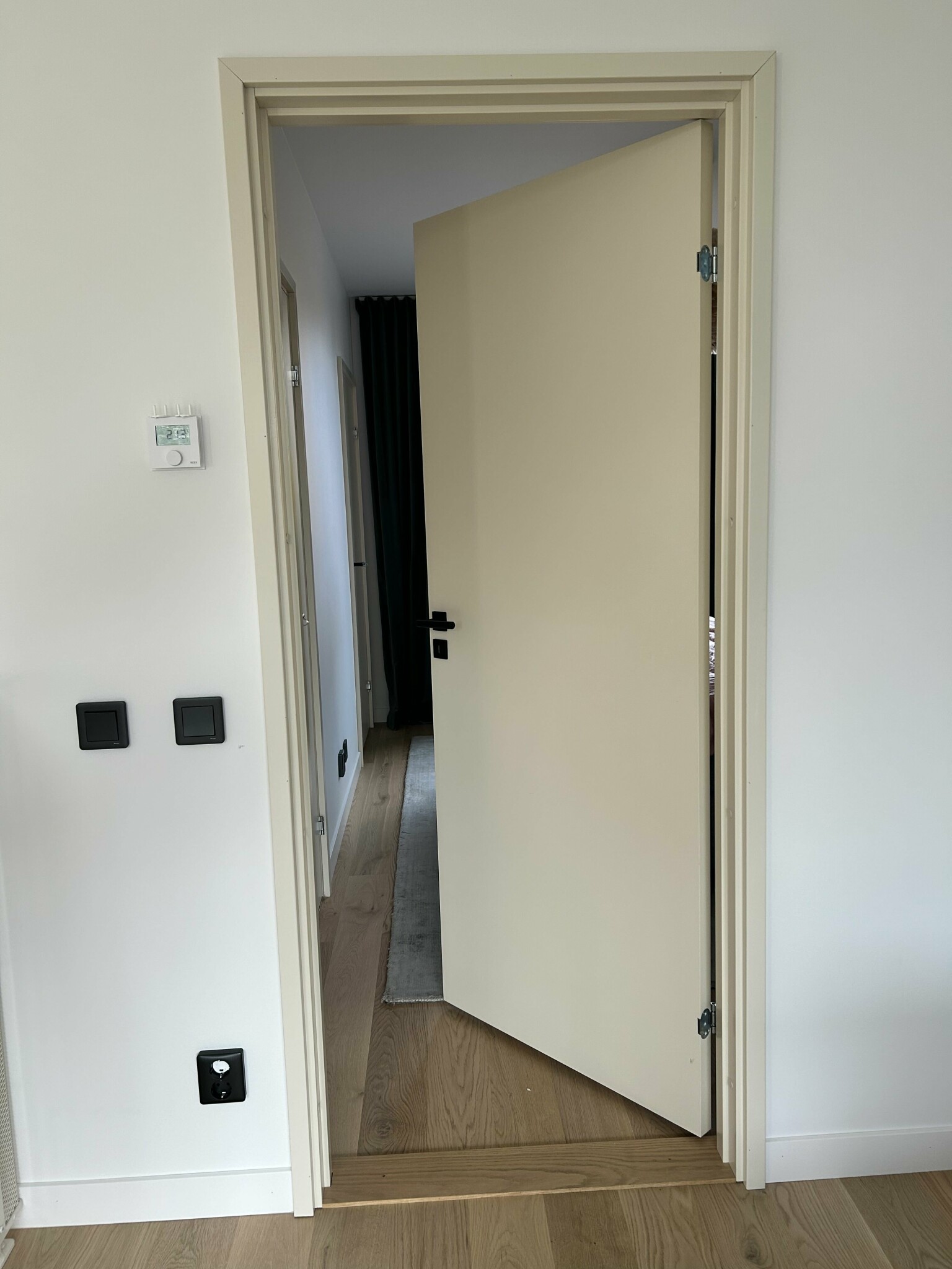

Kan jag öppna den här dörren utåt?
Den öppnar sig nu inne i rummet och verkar alltid vara i vägen.
PS: Ursäkta min svenska

Ja men då behöver du ta loss hela karmen om du vill ha den utåtgående..

Hmm. Tack. Då skulle dörren öppnas åt fel håll. Några andra förslag?
Nej, du måste vända karmen.

Ett alternativ är att införskaffa en ny karm, dörrbladet bör gå att återanvända.

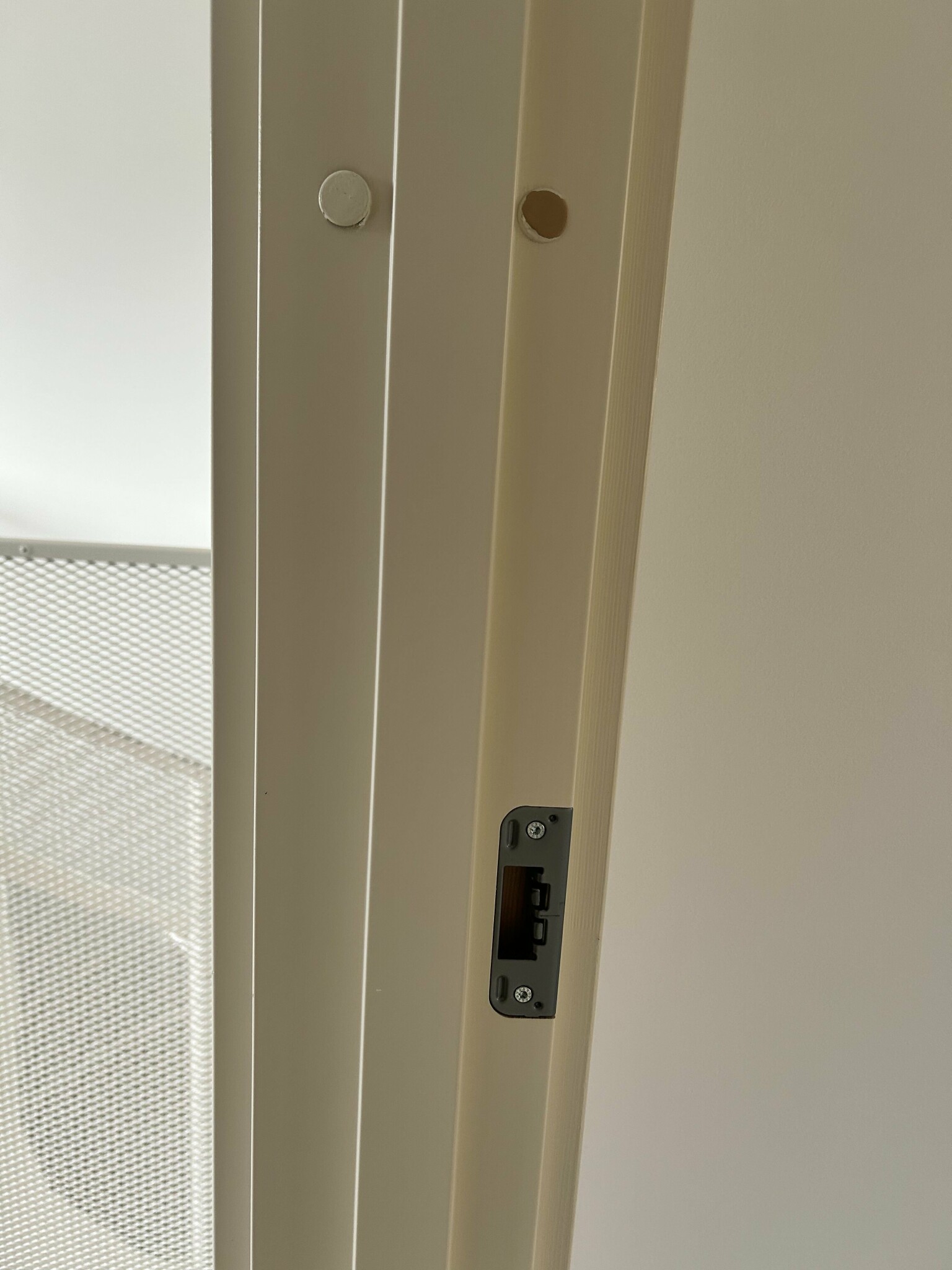

Beroende på om dörrkarmen är limmad eller skruvad så kanske man kan vända på den om man demonterar den helt. Dvs de långa vertikala delarna ska lossas individuellt och vändas upp och ner.
tergo och 1 till
Tittade en gång till och ska den öppnas utåt bör den vara högerhängd annars hamnar den framför strömbrytare, mm, i öppet läge. Så lite modifierande krävs.
stavee
Standardlösningen är att vända/byta karmen,men om jag ser rätt verkar den där karmen vara helt symmetrisk?
I så fall går det kanske att fräsa ut för nya gångjärn och bleck på andra sidan?
Dörren går ju att fästa åt båda håll.

Man kan vända karmen, men då kommer dörren att täcka brytarna på väggen, så TS vill att den ska öppnas åt andra hållet och åt det hållet går den inte att vända.

Alla innedörrskarmar brukar vara lösa delar som man på plats väljer hängning på och så ser det ut på TS bilder att även hans är..
Walle85
Yes, de brukar vara symmetriska och då också möjliga att sätta upp åt andra hållet om man särar på alla delar av karmen.

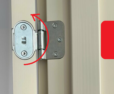

You need to make two hinge pockets on the other side of the door frame using a chisel/router and fill the old ones with chemical wood or other hard filler. The door hinges need to be turned 180 degrees. That's all. Now, paint the door frame.
Dörrgångjärn som behöver vridas 180 grader, monterat på en dörrkarm.
