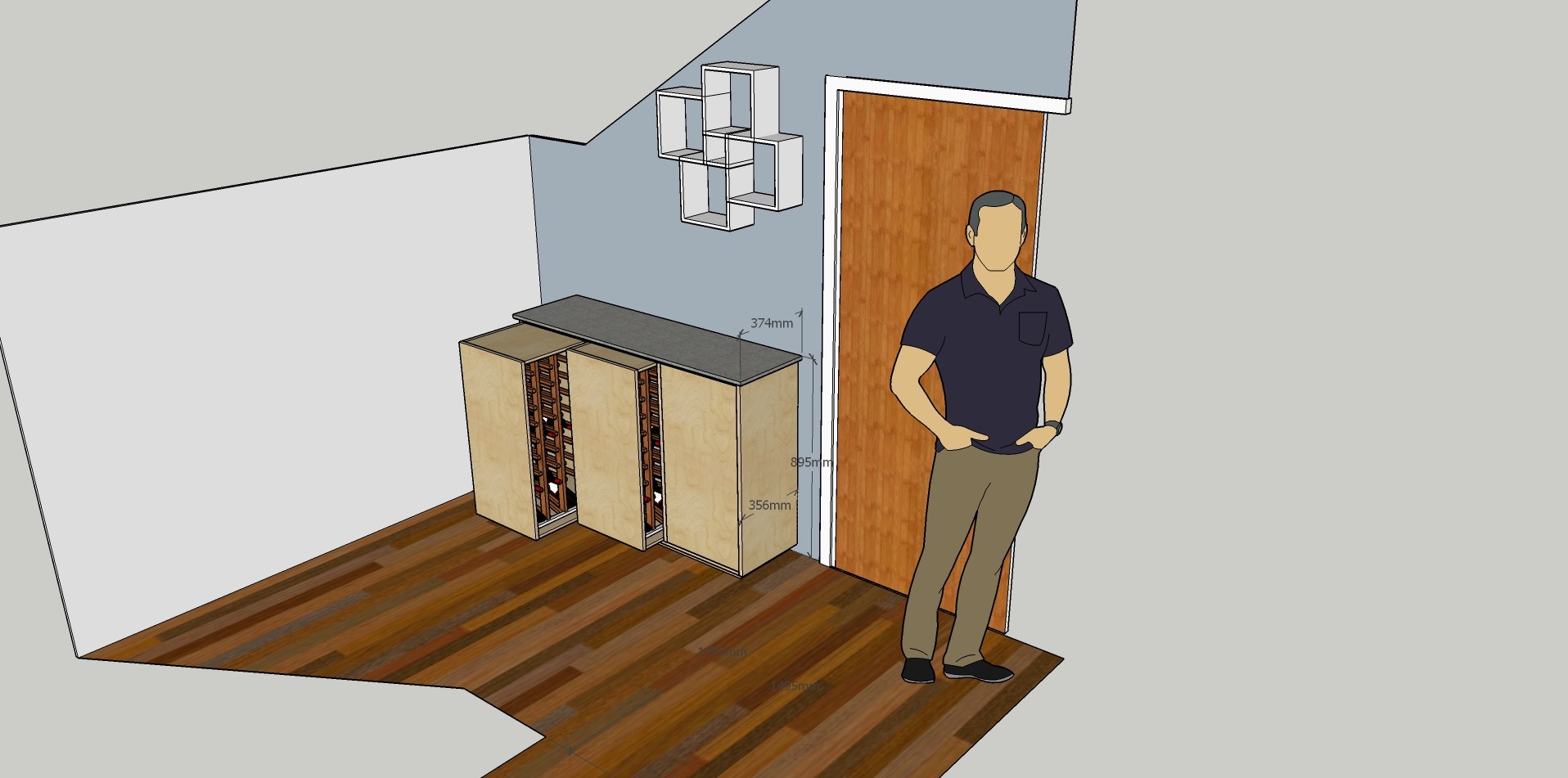

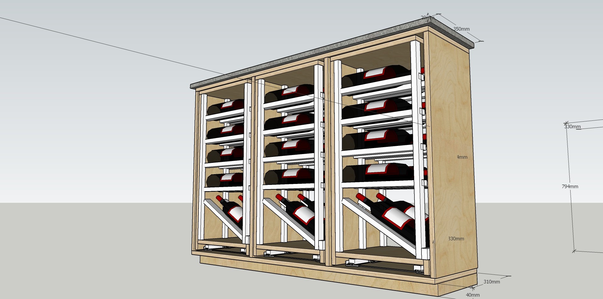

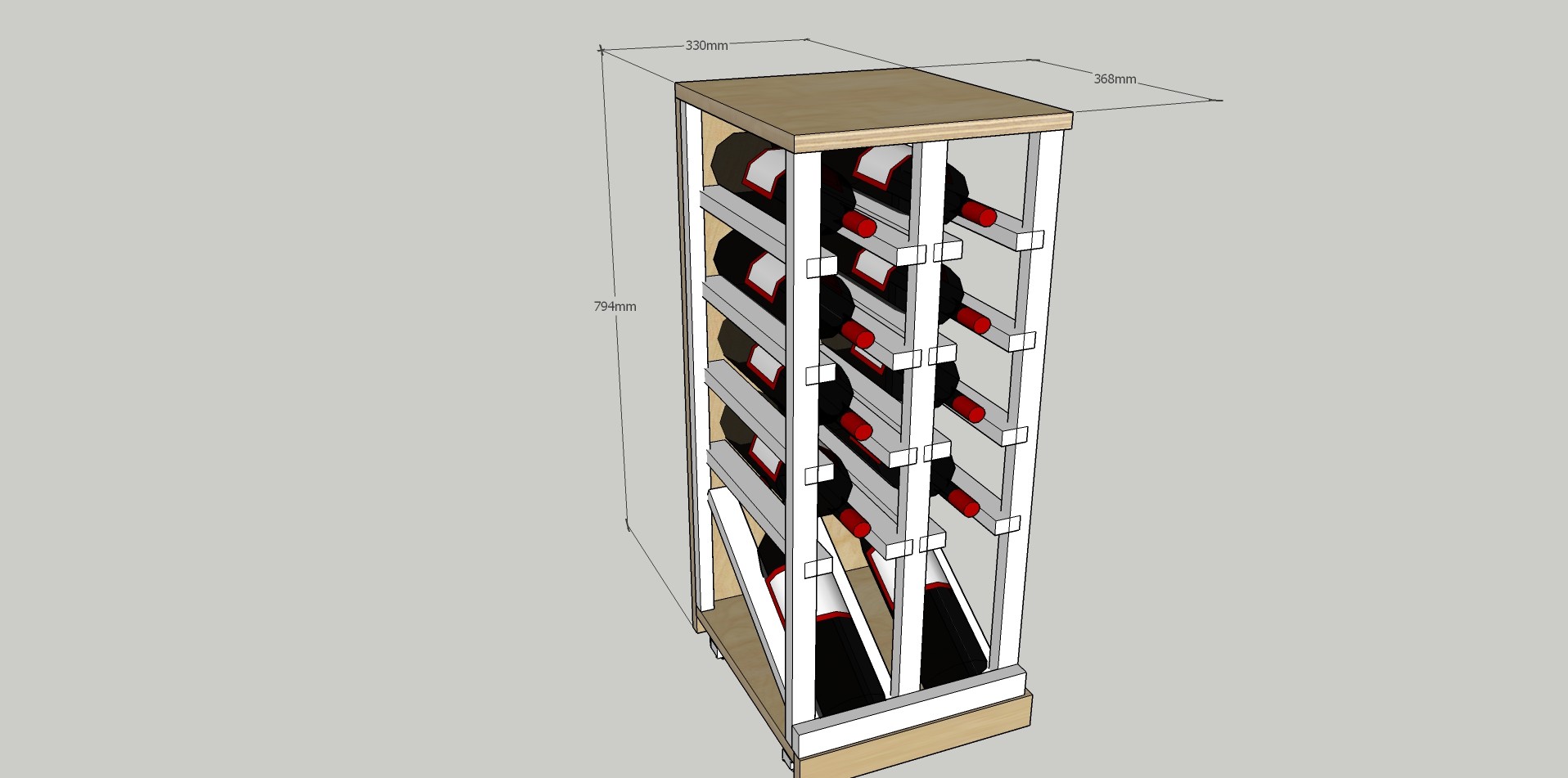

Hej Jag ska bygga ett vinskåp (se bilder) med tre utdragbara "lådor" (höjd ca 80 cm, bred och djup ca 35 cm) med tre lådexpansioner/expansionsbeslag. Varje del kommer att husera 10 vinflaskor. Det innebär att vikten blir ca 20 kg per "låda". Jag vill att utdraget ska kännas stabilt (inte vingligt) när man drar ut den och sedan ha ett mjukstängande när man skjuter in lådan efteråt. Materialet blir Plywood 18 mm, björk som vinhållare och en betongtopp.
Min första tanke var att köpa Blum Movento Blumotion men jag tänker att det kanske bli vingligt då de fästs i botten på skåpet?
Tacksam för råd för hur man ska välja rätt expansioner?
Digital skiss av ett vinskåp med måttangivelser och tre utdragbara lådor i plywood, inklusive figur av en man.
3D-modell av ett vinskåp med måttangivelser och utdragbara lådor fyllda med vinflaskor.
Planritning i 3D av ett vinskåp med utdragbara hyllor för flaskförvaring och måttangivelser.
Är väl några parametrar att ta hänsyn till; djup, utdragsdjup, max vikt på den utdragna enheten, storleken så att de passar i ditt byggsätt och mjukstängning eller inte.
Tack! Jag har dock svårt att hitta speciella expansionsjärn för denna typ av skåp. Finns det specialgjorda sådana?
S Skooda skrev:
Sök på kulissutdrag
[länk]
Tack! Jättebra - det är vad jag letar efter.
