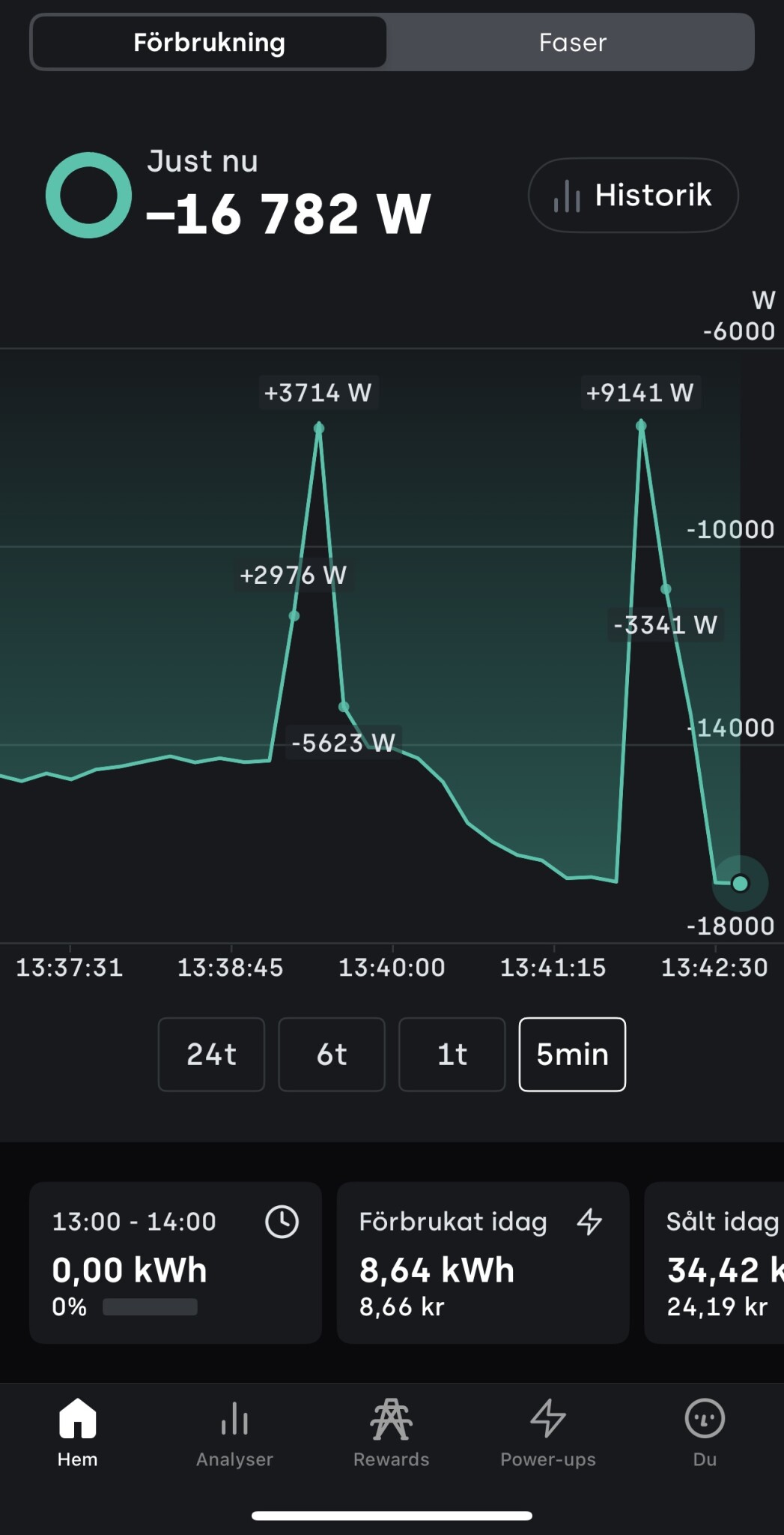

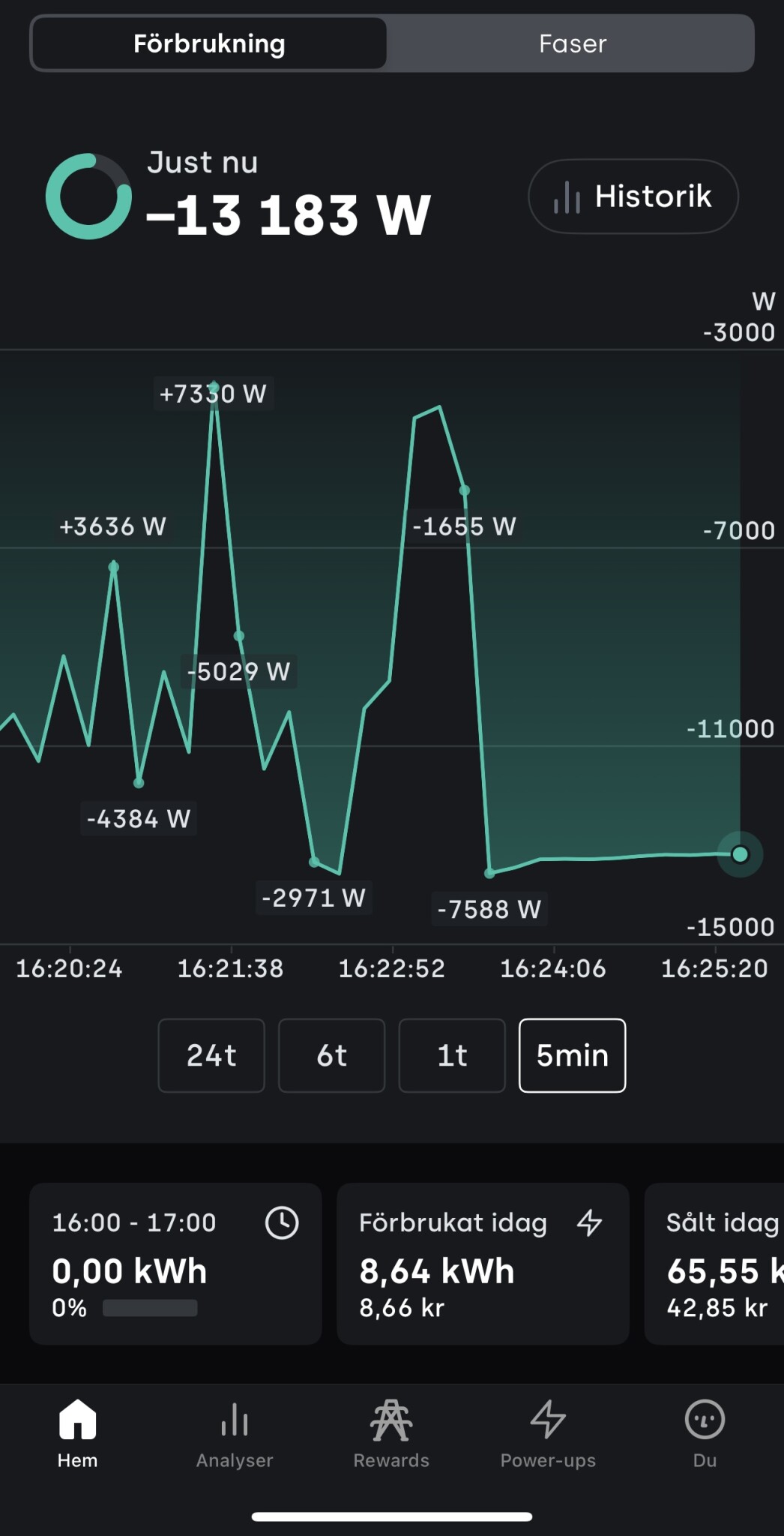

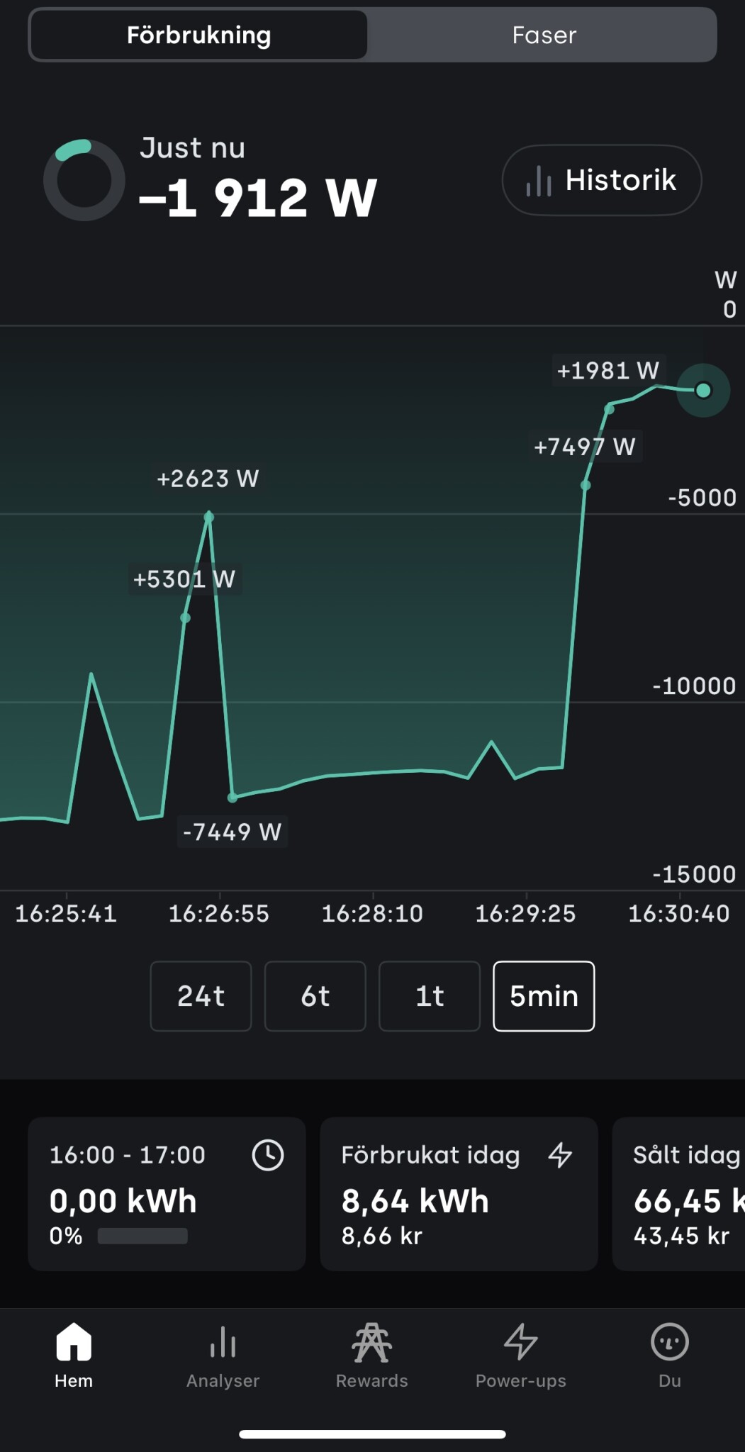

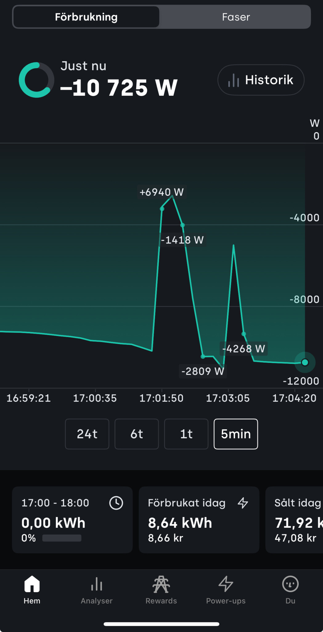

Hej. Jag skulle behöva lite hjälp med att utläsa siffrorna i nedan bifogad bilder från tibber en solig eftermiddag med visa molninslag idag 28:e juli.
Får både plus och minus siffror inom samma span i min ögon helt oklart varför..
Förstår att den rör på sig men hur kan det bli både plus och minus siffor inom samma ”spann”?

Liten gård. Låg tidigare på ca 15000kw/h per år med 16a huvudsäkring.
Installerat solceller och bytat till Tibber.
Nu 25A huvudsäkring.
1st Huawei 17KTL-MB0 hybridväxelriktare.
36st 480w Leapton Solar paneler.
Jag blir inte klok på hur jag ska utläsa siffrorna i pulse appen.
Tips mottages med tacksamhet.

Nu har jag ej Pulse men jag skulle tro att det ligger till så här:
Du har hela tiden en nettoexport (negativt värde) och enskilda observationer visar förändring i effekt. Så ett positivt värde betyder bara att du exporterar mindre just då

På alla bilder ligger du på export (negativt) om du kollar y-axlen i grafen (till höger).
Siffrorna i grafen visar större förändringar så inte konstigt att de går upp eller ner. Kan vara allt från hög förbrukning till moln.
Maalox
Ahhh. Då är jag med. Är det bara förändringar så får det hela en förklaring. Tack för hjälpen!
