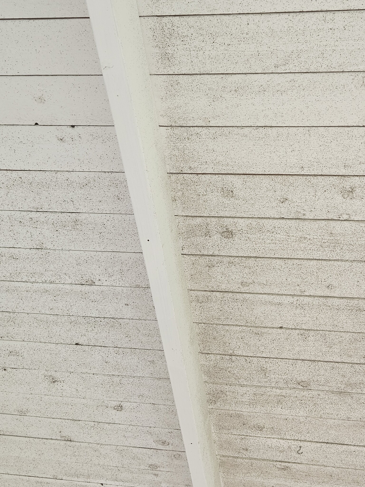

Som rubriken lyder: hur ska jag på bästa sätt tvätta/behandla trätaket i uterummet?
  • Trätak i uterummet med smutsfläckar och paneler, behöver tvättas och behandlas för underhåll och förbättrad estetik.
BirgitS
Allrengöringsmedel är en bra början så får man se om det behövs ytterligare någon åtgärd efter det.
Är det mögelprickar så kanske det behövs klorin på kvarvarande fläckar så att de bleks bort.
Om det är mögel så innebär det nog att det är för dålig ventilation.
Claes Sörmland
Diskborste, trappstege och en hink med ljummet vatten med Yes i tänker jag. Och sen vattenslangen för att skölja av det hela om inredningen tål vattenbegjutning.
fribygg
Skulle Yes mot förmodan inte hjälpa föreslår jag linoljesåpa, vatten och panelboste.
Om antimögel behandling sedan önskas kan du lägga på lite bensaltesid eller grön-fri.
