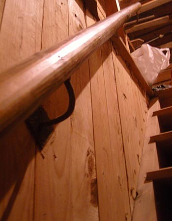

Någonstans i ett forum här på byggahus så jag en gång en bild på en mycket gammal rund ledstång. Man såg tydligt spår av hyvel eller någon sorts kniv.

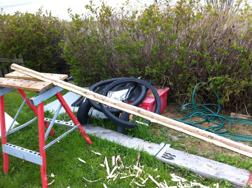

Nu hade jag tänkt att tillverka en sådan ca 2 m lång. Har i en tät snårskog hittat lämpliga raka jämntjocka granar som jag tänkte testa på.
Frågan är då hur jag kan torka för att minimera att det spricker eller vrider sig? Med eller utan bark? Skala av band av barken på fyra sidor? Kan det gå att hyvla färskt trä och torka efteråt?

Du är nog inne på rätt spår, det är troligen gran, ev. björk.
Randbarka den och låt den torka luftigt i skugga, kådan går att borsta bort sedan den torkat.
Spåren du ser är nog gjorda av en bandkniv som du använder för att barka bort det sista när den är torr.
Hittar du nån rak björkslana kan du ju testa på den med.
EDIT: DU behöver ju inte tvunget skaffa en bandkniv bara för den där ledstången, det går nog bra med vilken Morakniv som helst och lite tålamod. Men gammalt tog dom nog bandkniven.

Oavsett träslag bör man nog barka den och försegla ändträt, tex med vitlim och tidningspapper. För att sedan forma den föreslår jag en spånhyvel, (eng. spokeshave) Testa med alla träslag du har tillgång till. Björk rör sig mycket under torkning och gran släpper kåda.
Jag testar med gran eftersom det är det rakaste jag hittar här i närheten. Har nu randbarkat och tänker även testa att försegla ändträt enligt förslag ovan.
När det torkat så tänker jag testa att bearbeta med den vanliga hyveln jag har. Tack för alla tips!

Undrar ja om det verkligen är en kärn bit till ledstången. Ser man märgen i mitten på den? För om det vore en bit stam så spricker dom väldigt mycket och man vill inte ha sprickor i en ledstång där man drar med handen.
Jag tror att det är en bit ur en vanlig fura utan märg som är bearbetad rund.
Så skulle jag i varje fall göra. Så sliper man göra om ifall det skulle bli sprickor

Du har helt rätt i att resultatet skulle bli bättre utan märg. Ännu bättre om man även klyver, vänder och limmar.
Men min tanke är att efterlikna en enklare ledstång från tidigt 1800-tal som jag monterar på smidda fästen. Och jag tänkte att det kanske är troligt att enklare ledstänger från den tiden var lätt tillfixade störar av något slag, men jag vet inte!
