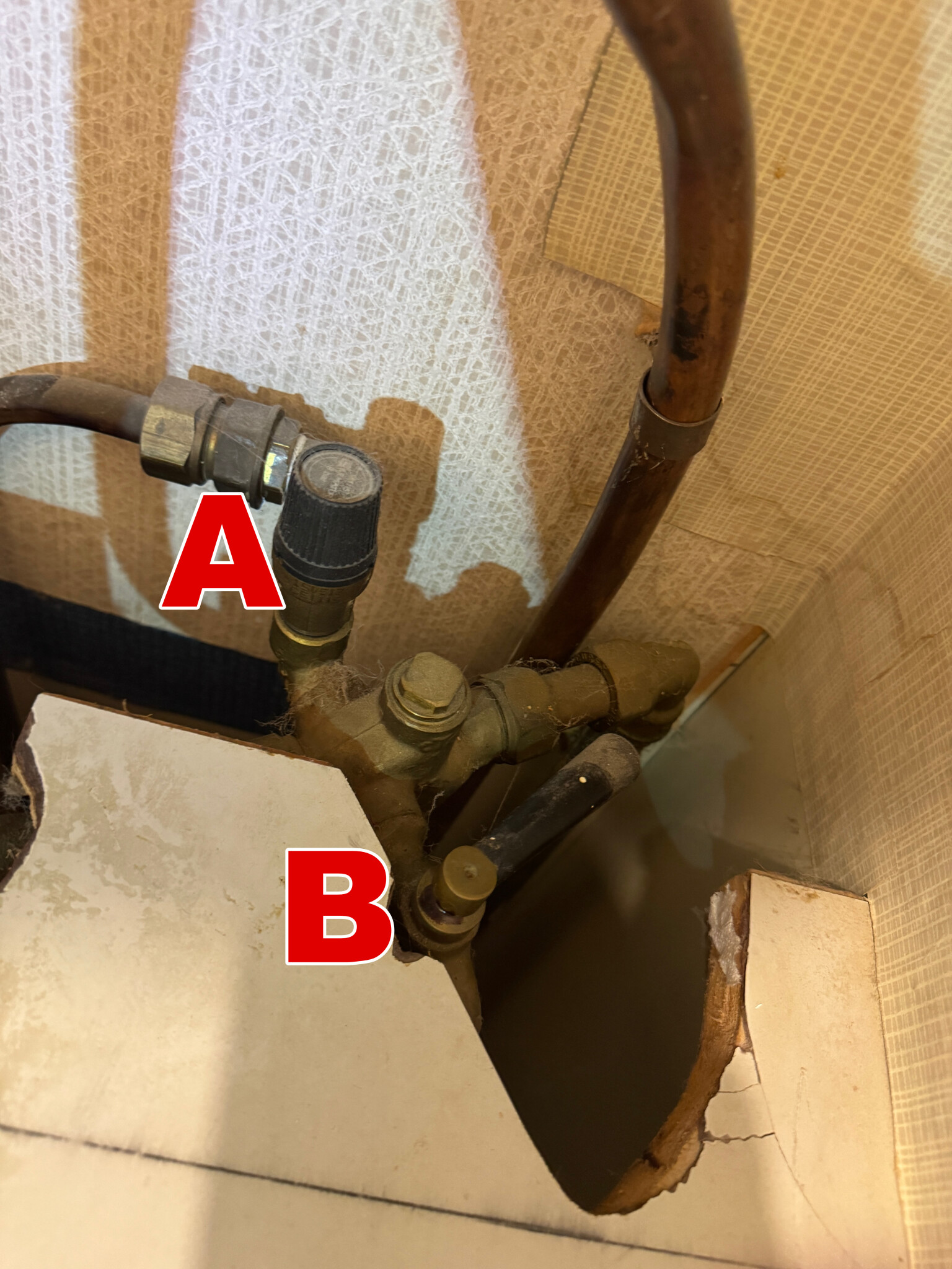

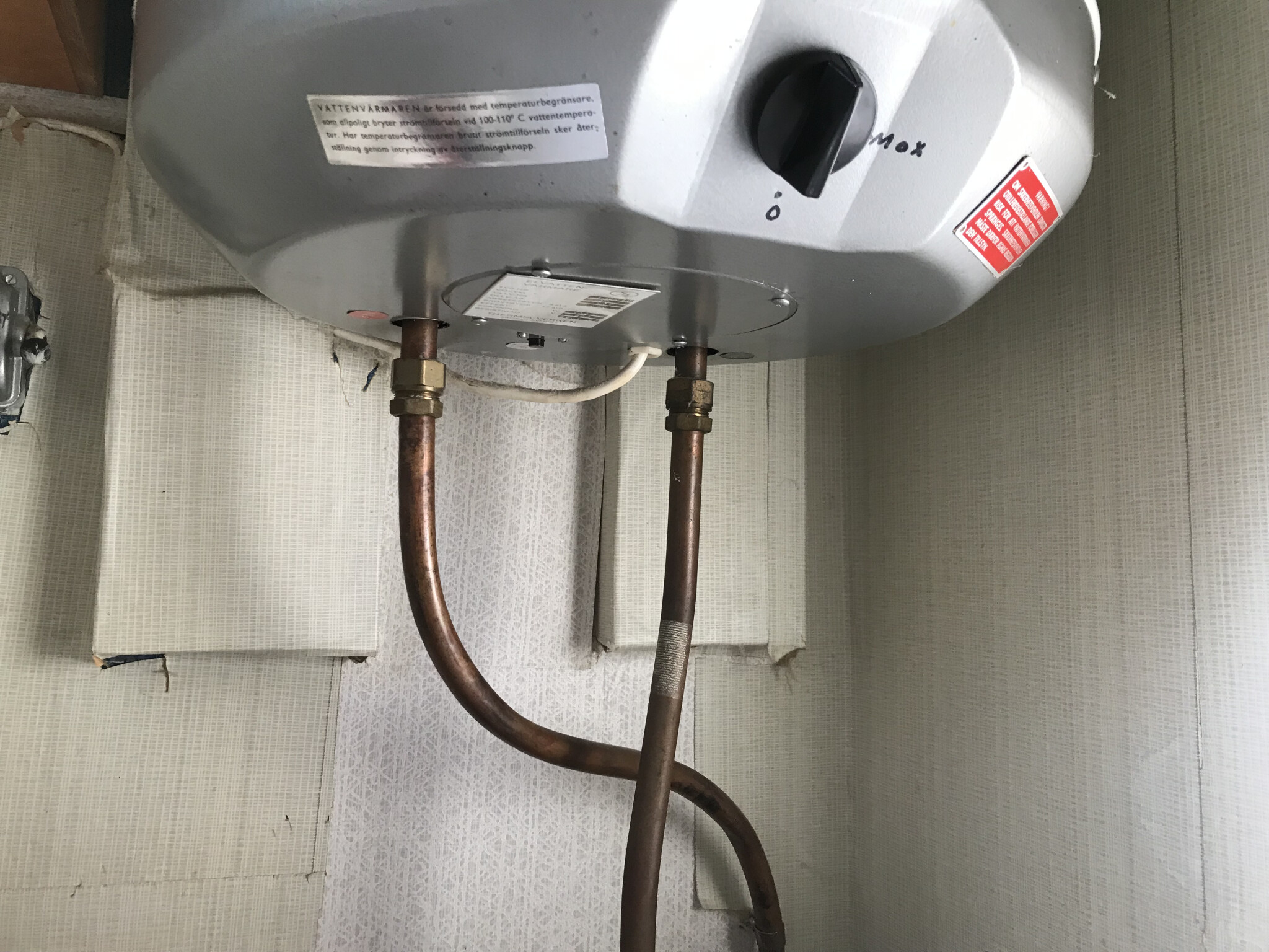

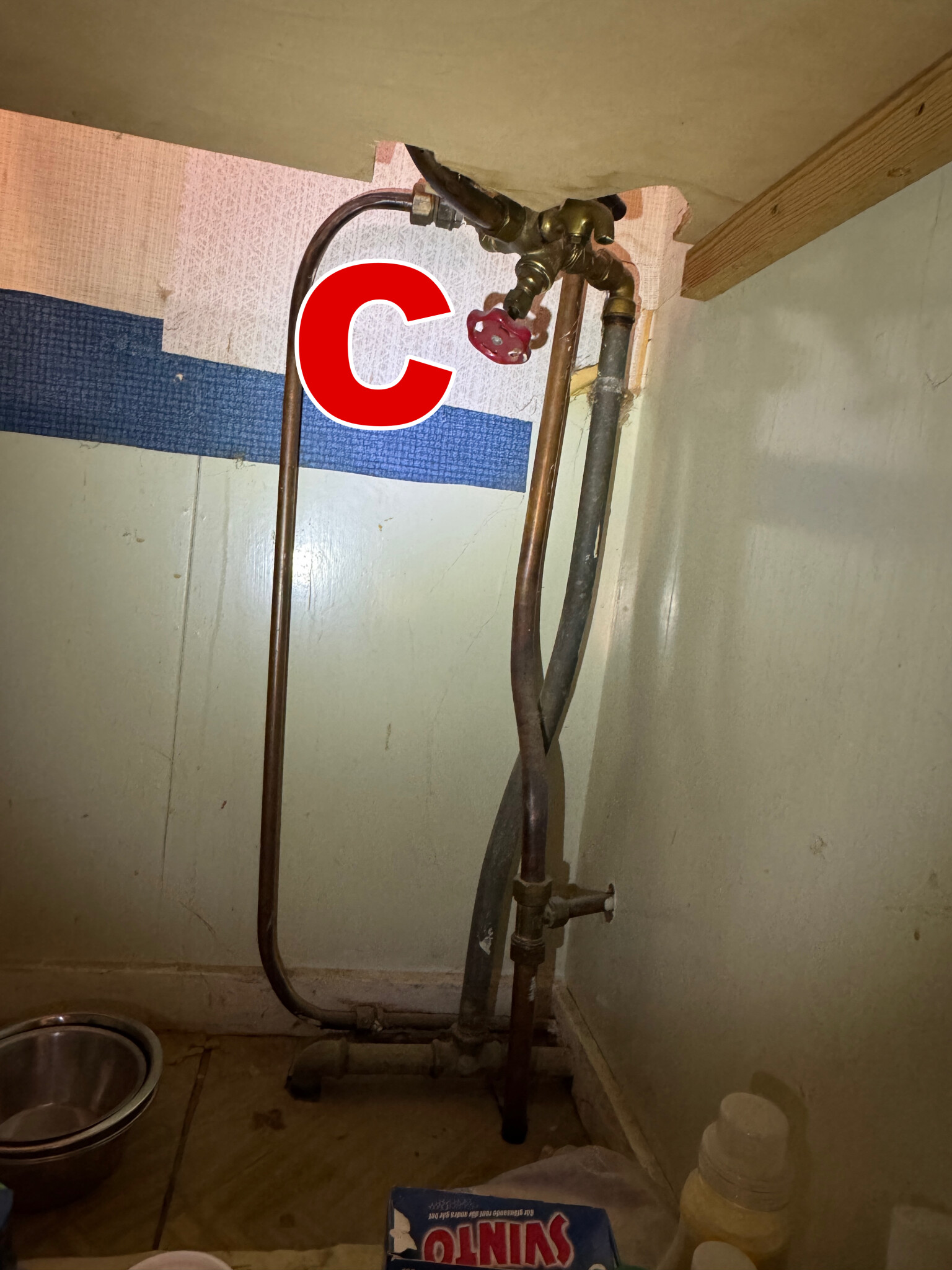

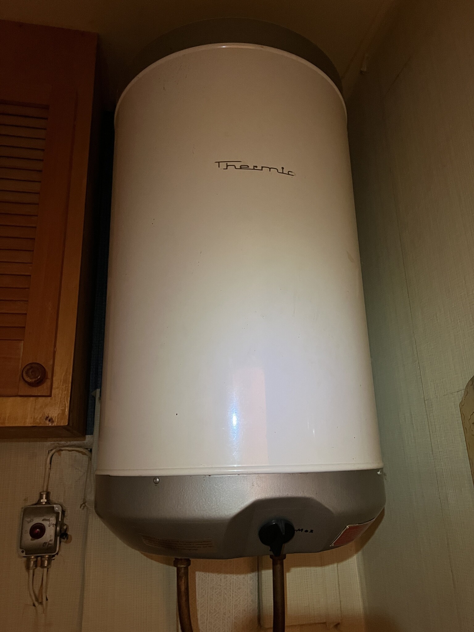

Ska göra klart svärmors hus inför vintern och ska tömma vattenberedaren på vatten, men är osäker på hur detta görs. Det finns tre kranar kopplade till varmvattenberedaren som är från 70-talet. Om jag skulle gissa, är det kranen märkt "B" som är den man tömmer ut vattnet med.
Går det att avgöra utifrån dessa bilder, eller behöver vi ta dit en rörmokare för rådgivning?

Både A och B ger samma resultat, vattnet i beredaren töms.D Diddle skrev:
Men B verkar ju vara det primära valet i denna installationen för man har ju sågat ur bänkskivan för detta.
Öppna även en blandare på varma sidan så du får in luft i toppen på beredaren. 👍
