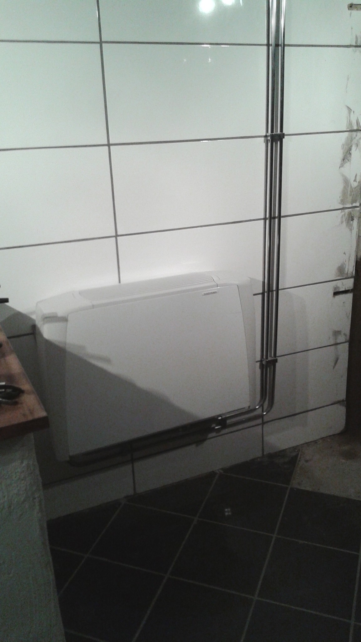

Har fixat alla förberedelser för att kapa rören som behöver göras här hemma. Dock återstår lite frågor innan jag beställer hem rördelar.
Visa bilaga 183232
Det är tilloppet som sitter överst på elementet va?
Det nya elementet ska sitta där kaklet är. Alltså måste rörsluten hamna "tvärtom".
Har bestämt mig för att ha rören på samma ställe, då det kommer räcka. Men jag förstår givetvis att jag behöver koppla om rören lite
Några förslag?
Tänkte köpa ett vattenburet element med koppel som man ansluter på sidan.
Det i mitten. Då kan jag nog lyckas dra rören rätt om jag kapar dom rätt långt ner och köper rätt delar. Får nog böja ut ett av rören för att komma ut en bit från väggen då. Men det hamnar ju långt ner då och inget man tänker på.
Eller finns det någon "omkopplare" som gör att jag kan ha ett koppel där jag ansluter från toppen med rörens nuvarande position.
Det kanske blir lite luddigt när jag frågar p.g.a. min ringa kunskap! :/ Vad tror ni kunniga är bästa lösningen?

sådärja!!!!
nu har jag tagit bort elementet, satt dit en fläktkonvektor, dragit nya rör (kromade och sen alupex sista biten)
hade lite hjälp av rörmokaren, som gjorde övergången från järnrören till koppar, resten drog jag själv. har fyllt upp vatten i systemet igen och gått runt och luftat lite element, ska ta dom sista när barnen är vakna, imorgon
först nya rör+fläktkonvektor
sen hade jag plats för bastun
fick låna rörbockaren av rörmokaren med, det var snällt. stort tack för all hjälp från er!
