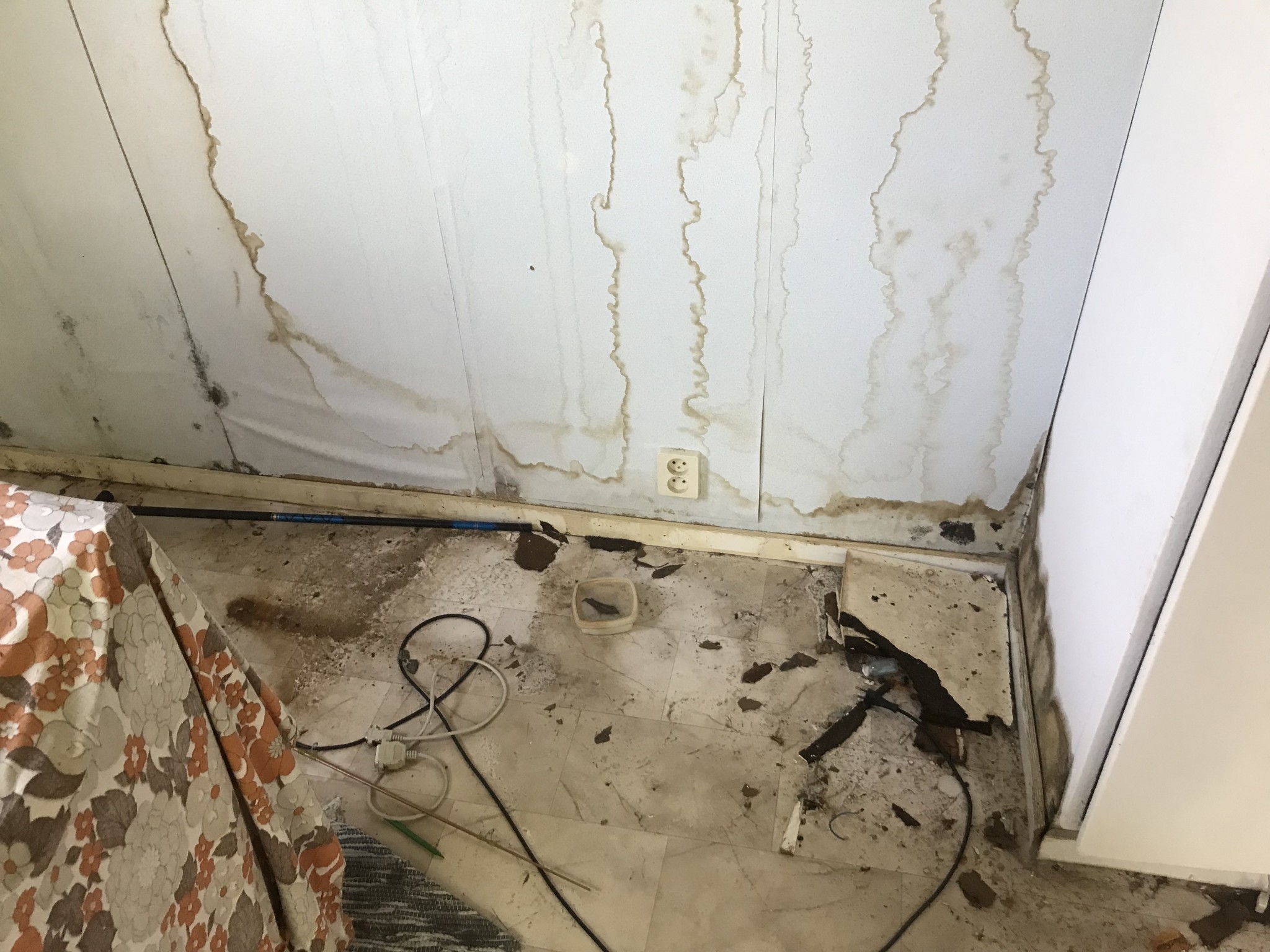

Vi har ett grannhus som kommer bli till salu och vi är lite sugna på att köpa. Mest för tomten, men eventuellt som ett långsiktigt, långsamt renoveringsprojekt. Mannen som bott där de sista fyrtio åren har inte underhållit huset alls. Vid i alla fall ett ställe, en takkupa så är det definitivt länkage i taket.

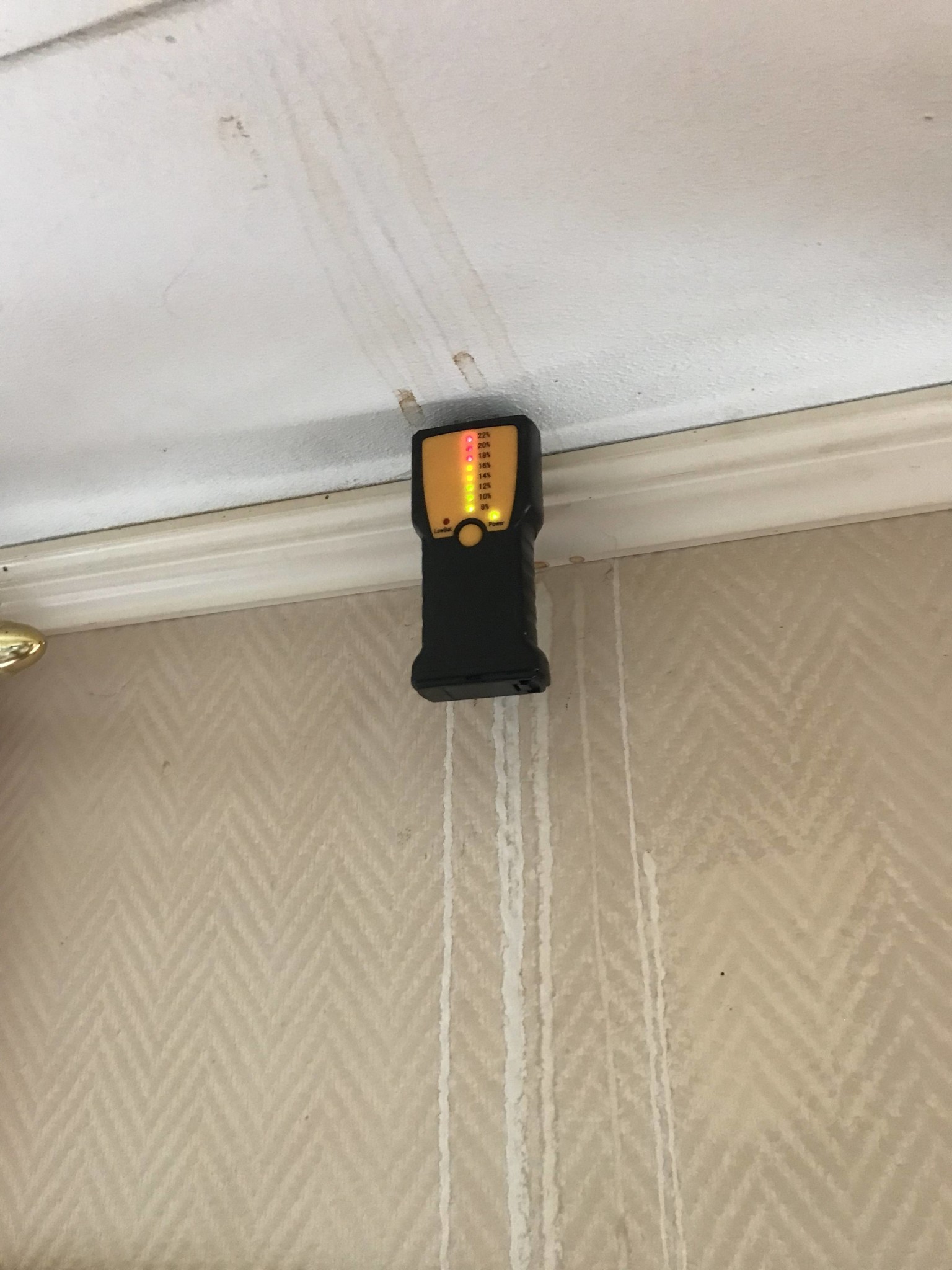

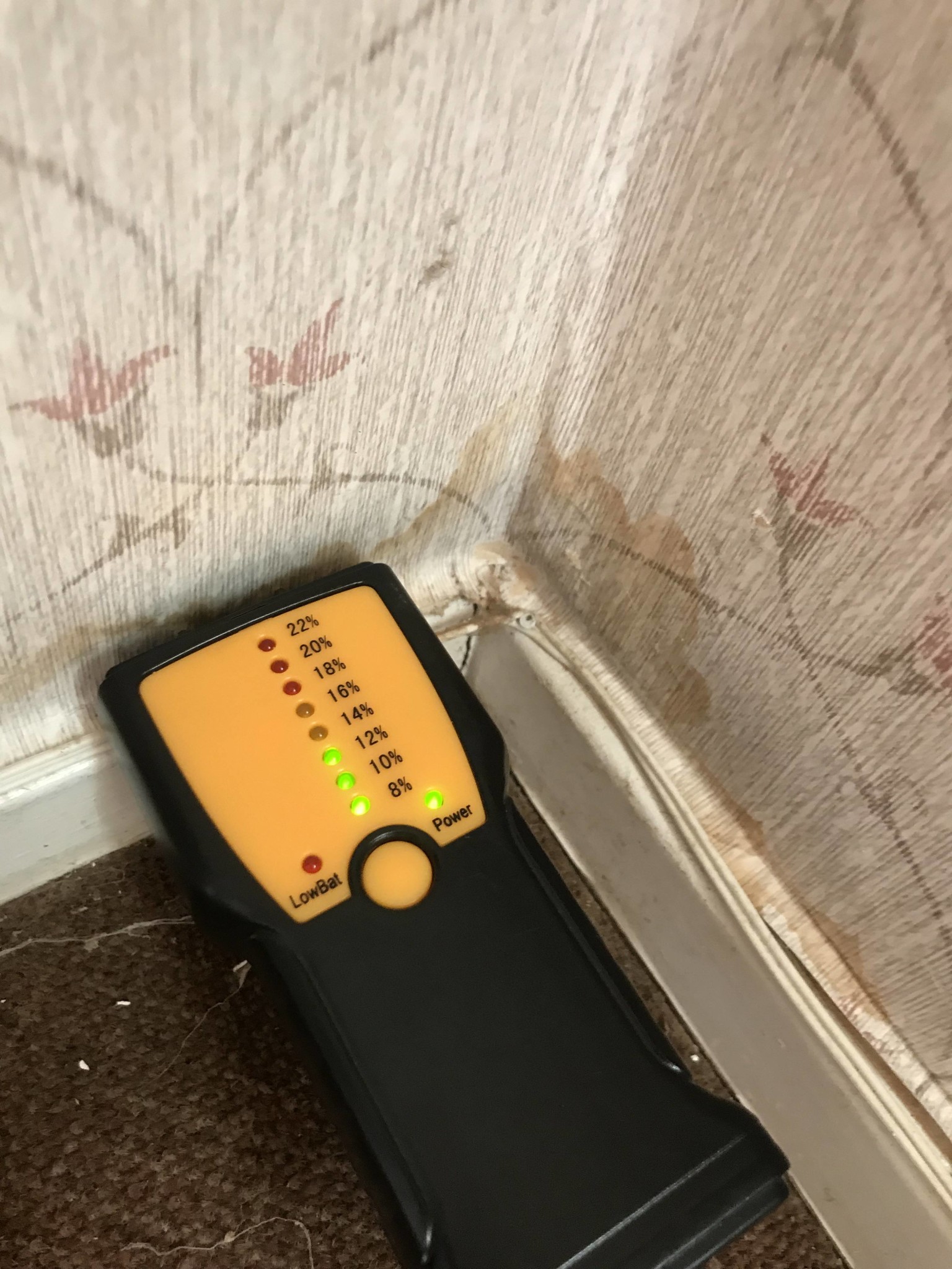

Jag fick göra en snabb koll i huset och hade med mig en fuktmätare som jag stack in i väggen på några ställen. Dock inte i något konstruktivt, utan i väggar och tak invändigt. Vid väggar fick jag utslag på 12-20 % (när jag mäter hemma i mina egna väggar får jag (0-12%). I innetaket under takkupan fick jag maxutslag.
I rummen på plan ett nedanför rummet med takkuppan är det visuella vattenskador. Jag känner ingen direkt mögellukt, men å andra sidan är det rätt stark cigarettrökslukt så lite svårt att avgöra.

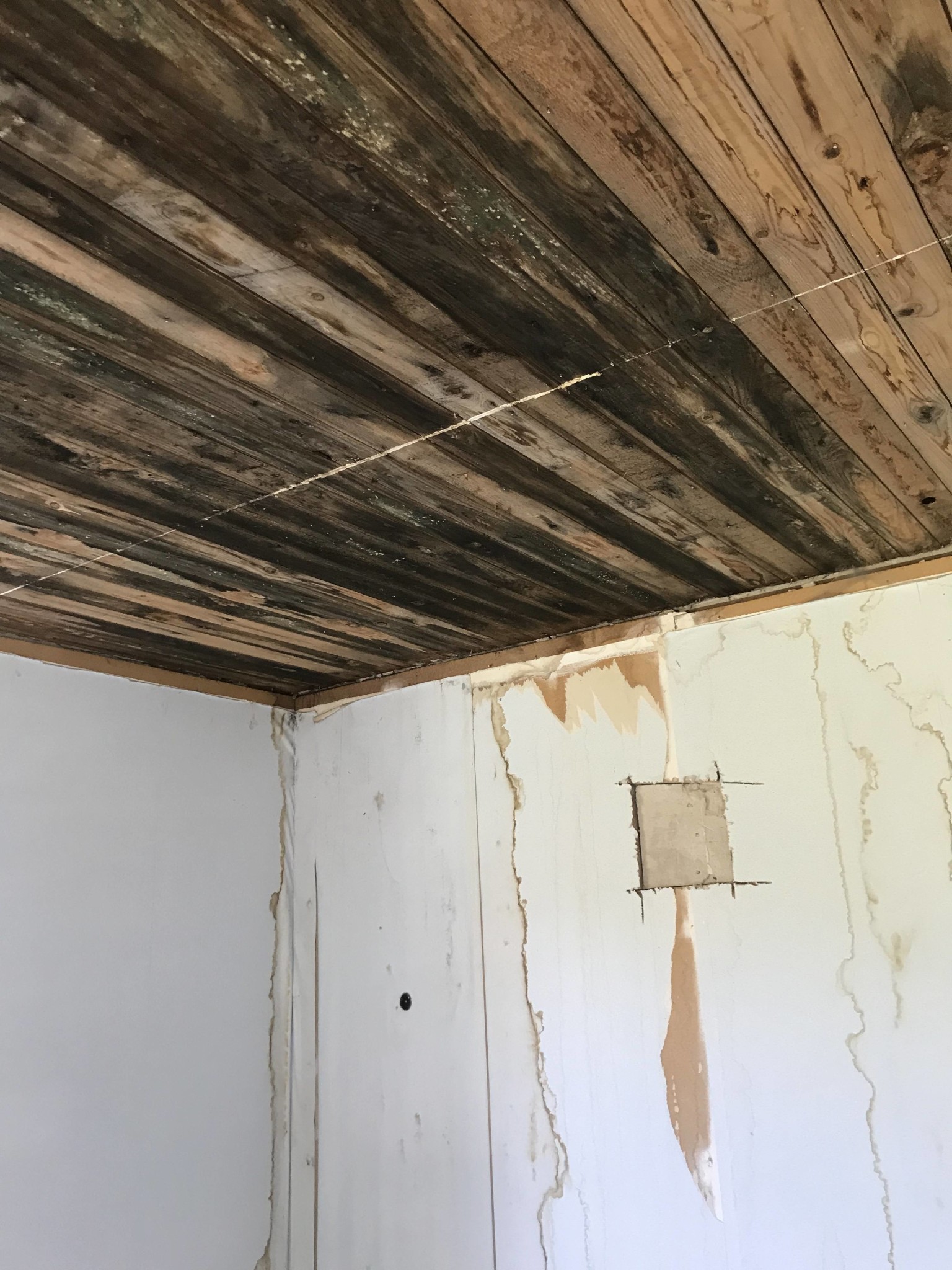

vad kan man tänka sig här? Ska man räkna med att stommen är kass och att det är ordentliga mögelskador (ser det ut som mögel på bilderna?)

Svårt att säga utifrån bilderna hur mycket som behöver rivas. Men definitivt det där taket. Där har det trängt in fukt ett bra tag!
Fukten på insidan är symptom på otäthet på utsidan. Och du måste (som du redan verkar inse) åtgärda både och.

Ni ska nog räkna med mögel. Men om det är ett trähus behöver det inte vara så besvärligt att göra ngt åt. Det ser ut som att huset behöver räddas. (Har hört att fukt i gamla tegelhus inte heller behöver vara så besvärligt att hantera men det har jag ingen erfarenhet av. Däremot har jag tagit hand om rejäla vattenskador i träkonstuktioner ett par gånger med gott resultat. Jag tål inte mögel och har en lungsjukdom som gör att jag blir akut dålig när jag utsätt. Det gör att jag vet att det går att sanera med bra resultat. Det är liksom bara att vara inne i ett hus och se hur jag mår. Mycket praktiskt.

Det är nog mest om fuktproblem beror på tydliga läckor som här, som det är relativt enkelt att fixa.
Om man har fukt som kommer ”diffust” underifrån, ex. Platta på mark från 70 talet. Kan det vara allt från svårt till rivning som gäller.
