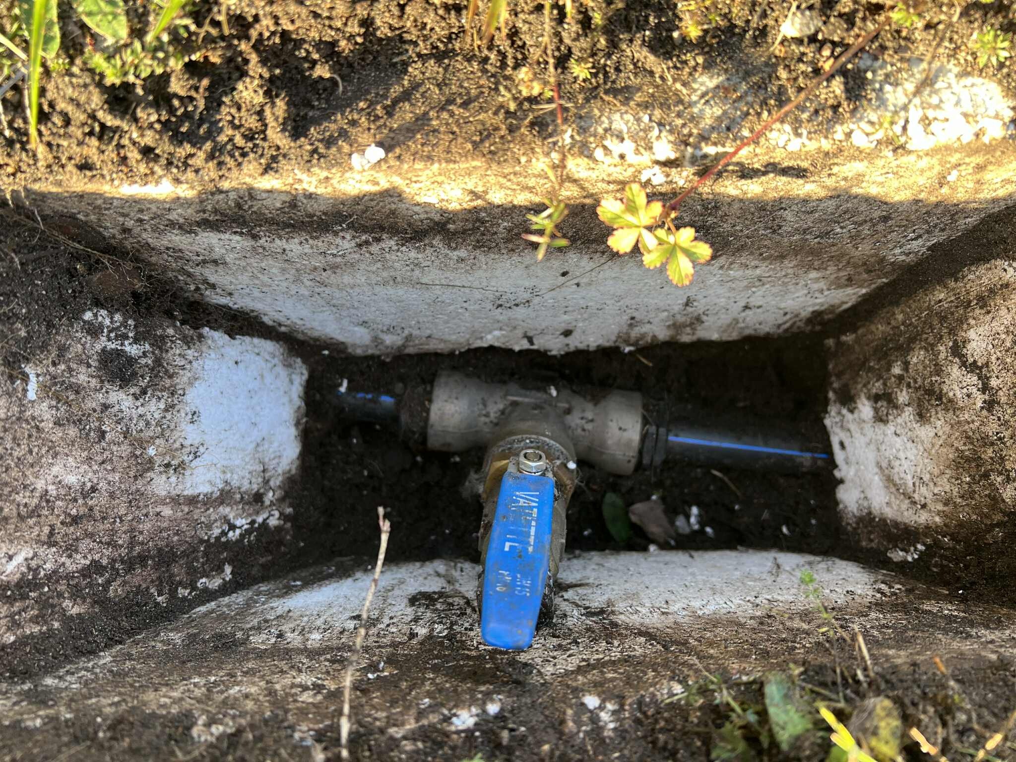

Hur tömmer jag ledningen inför vintern? Ledningen går till ett gästhus med sommarvatten. Jag har stängt av inkommande vatten, tömt ur beredaren och tömt gästhusets inomhusledningar. Så nu är det sista steget, hur får jag ut det sista vattnet? Bilden visar ledningens lägsta punkt.
  • Lågpunkt i vattenledning med stängd ventil omgiven av jord och betong.
Det beror på. Om du har en lägsta punkt där du kan öppna, eller om det sitter en ventil som öppnas när det blir trycklöst är det bara att öppna alla kranar och låta luften komma in och vattnet rinna ut. Om du inte har någon sån kan du koppla på en kompressor med tryckluft och blåsa dem torra, jag vet inte om man riskerar att få in skit i rören som man inte vill ha där då dock, jag blåser bara mina rör för bevattning och dylikt.
