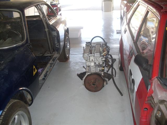

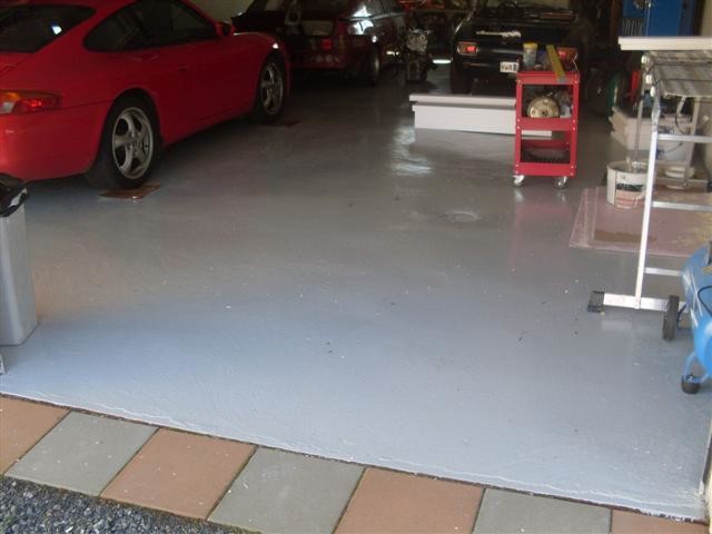

Nåja, nu har jag iallafall målat omgång 2. Får väl se hur det blev. Målade ungefär lika tjockt i andra strykningen.
kamilenski skrev:
Hur lång tid tar det för Biltema färgen att torka?
Övermålningsbar 12timmar
Gångbar 24timmar
Genomhärdad 7 dagar
Byggglad
Med andra ord. Garaget bör vara tomt i 7 dygn?
Iaf för bilar med dubbdäck eller liknande stod det i min beskrivning från Nils Malmgren.
Tack.

Slipade du innan du målade ?? En vatten baserad epoxi lägger man ca: 0,2kg per stryk, tyvärr e den inte det bästa man kan ha i ett garage om man inte bara har garaget som förråd.
Får man be om ett foto på resultatet?
Snälla?
Jag målade dels på rå betong, ca 6 månader gammal. Dels på tidigare målad yta (med Nordsjö nuretanolja)
Innan målning gick jag över med lite avfettning och trasa på div. oljefläckar.
Ingen slipning alls.
Det finns säkert bättre garagefärg än biltemas, men med tanke på priset på färgen är resultatet oslagbart.
jag är hemma idag, skall se om det finns batteri i kameran.
svårt att fotografera garagegolv på ett vettigt sätt :-)
Men kulören framgår iallfall. Detta golvet är bara handrivet vid gjutningen. blev lite buckligt på bilden till vänster pga jag vad oerfaren vid gjutningen för 8 år sedan.
/benny

Ser MYCKET BRA ut !!!
Näst gång du målar ditt garage så pm mig först. du får gratis råd av mig.
