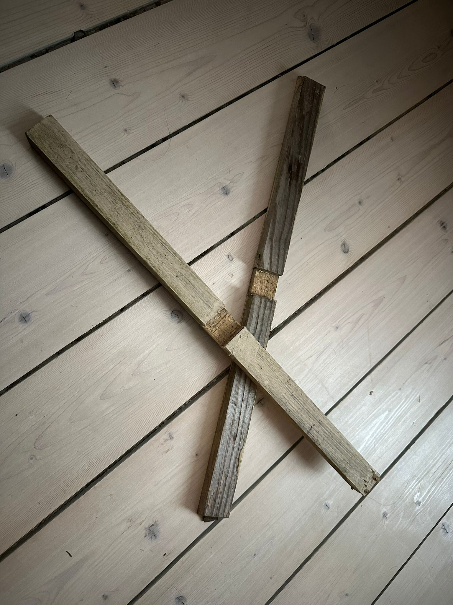

Har gjort en prototyp! Funderar lite på hur jag ska få den väderbeständig så den inte skevar till sig, och hur den ska fästas så klart… återkommer när det är dags för fullskalig produktion :-)

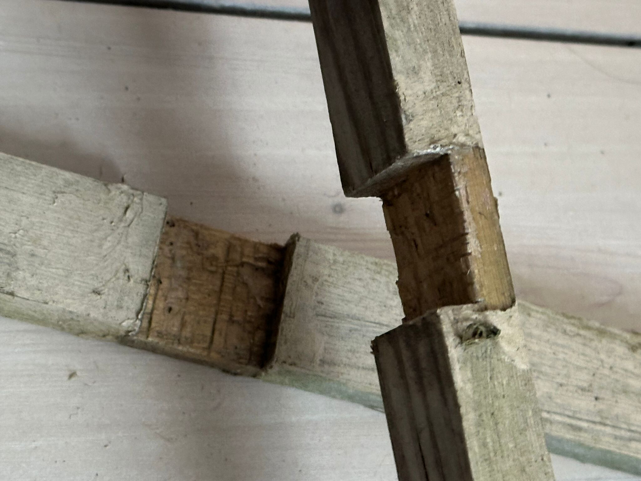

Jag tror jag tog fasadlisten som mittenstomme och lite andra lister för kryssen. Jag dock inte fått klart det ännu, men i sommar kanske : ) Jag har iaf köpt ett frässtål som man kan köra för att kila i träbitarna i varandra! Lägger upp mer bilder när jag kommit länge : )
P
Ser ut som plywood i det mittersta krysset?
Jag tror det var finsågat/hyvlat jag köpte på byggmax för att prototypandet bara : ) Man behöver väl måla noga så att det ej blir alger eller liknande. Kanske dränka allt i olja också innan...
