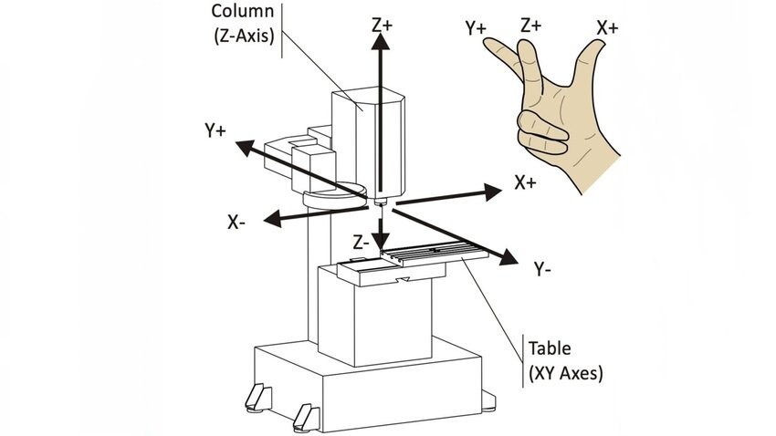

jo du behöver och dom flesta fräsar har 3 axlar x y zY yehor skrev:
x och y är fram och tillbaka och sida till sida och z är upp och ner i arbetstycket
kör du en kontur så är det x och y kordinater om du tänker att skåpluckan ligger på arbetsbordet och z är höjden eller djupet på spåren du fräsa. grovt förenklat
verktygets profil skapar såklart profilen i spåret och rundningarna i hörnet görs såklart av att man programmerar och använder datorn till att styra fräsens bana för att göra den radie man vill åstadkomma.
