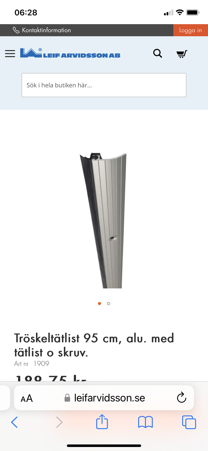

Vid hård blåst och regn trycks vatten in under dörren, upp över tröskeln och in i hallen…kan bli lite bättre med en tjockare tätningslist men funderar på om jag inte hellre borde sätta någon form av ”kappa” på dörren?
Tröskeltätlist från t ex Leif Arvidsson
sepani
Dum fråga hur (på vilket håll) ska listen monteras? Om gummit ska vara från tröskel mot dörren kommer det att ta emot vid stängning?
Aluminium tröskellist, 95 cm, med skruv, visas på en webbsida för en butik.
Monteras på tröskel med gummit mot dörrblad.

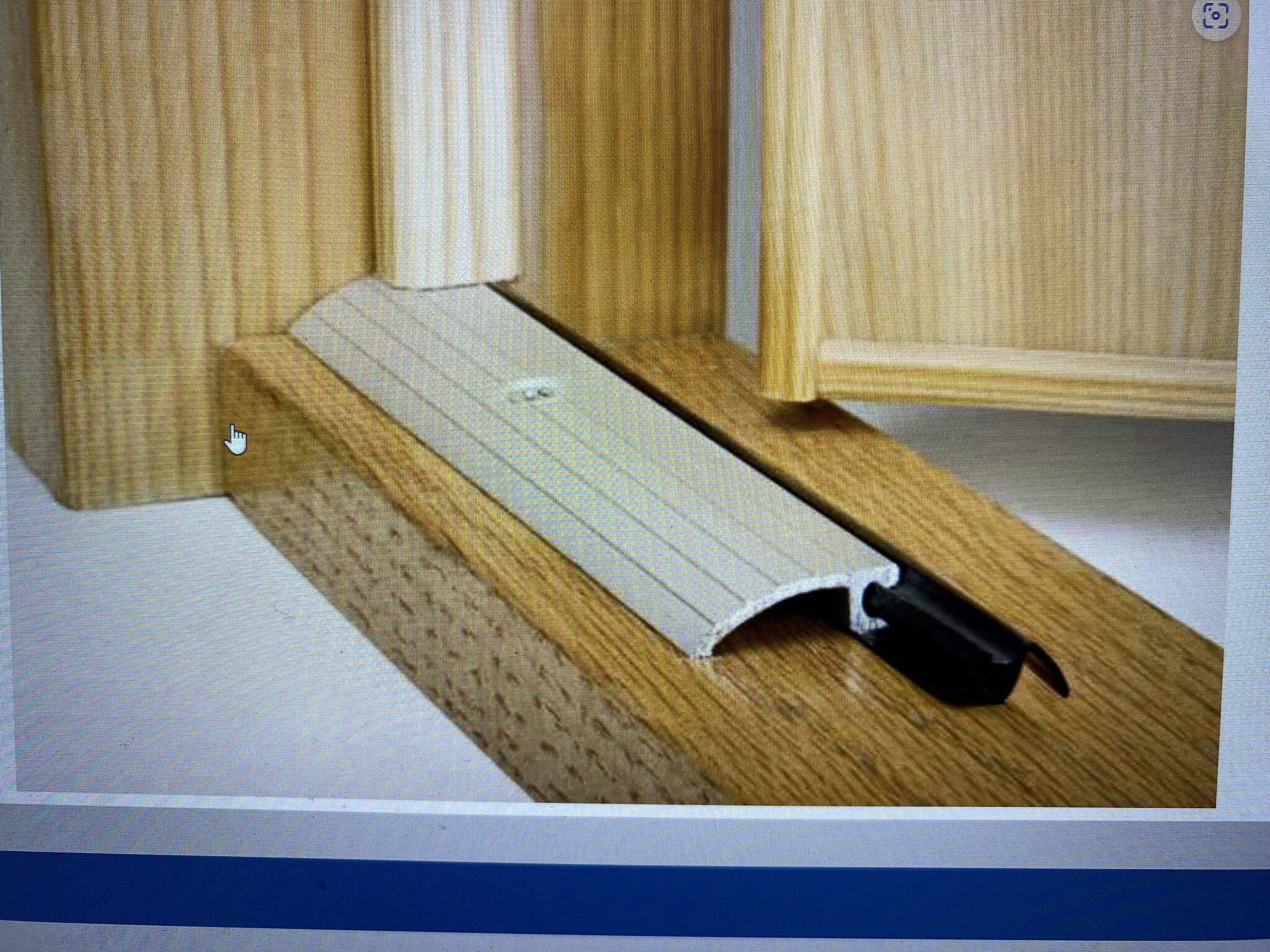

Ser ut att kunna funka. Jag försöker se hur "tjock" den blir mellan tröskel o dörrblad...det ser ut som om man monterar den på tröskeln sticker en bit ned mellan dörrblad o tröskel?
Ser att den monteras uppe på tröskel och då funderar jag om den är tillräckligt bred gör att täcka glipan…jag tänkte att n men an kunde låta klacken gå ner mellan dörrbladet o tröskel….
