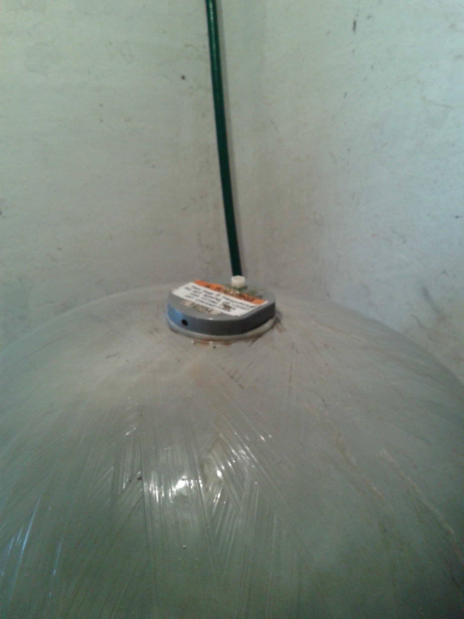

Har ett "lock" på min hydrofor som jag inte får tät. Sipprar lite luft oavsett. Det är ett plastlock som gängas i plastgängor. Har testat lin och massa gängtejp. Blir mer eller mindre täta. Ser att det är lite slitna gängor också.
Någon som har ytterligare tips om detta? kanske någon packningsvariant. Skulle inte göra så mycket om det "sitter för gott" då den skall bytas ut inom något år. Sitter idag ingen packning i öppningen, men som ni ser på bilden så är det avplanat på sidorna dvs att locket inte är helt runt.
Diametern är cirka 1dm och gängorna cirka 1cm i höjd så det finns gott om gänga.

Den typen av O-ringar är inga bulkvaror du hittar hos byggdrakarna. Mer typ reservdel.
Testa o googla annars har du tex http://www.kullager.se/sv/product/4633/O-RING-80x2-5-FPM
Ok, kändes lite som ni säger dvs att detta är "special" delar. Trodde dock att det skulle finnas hos någon.
Angående silicon så är det kanske en idé också förutsatt att den inte är giftig då den kan komma i kontakt med mitt vatten. Är dock lite skeptisk till att siliconet klarar 3-4kg tryck?
Biltema har en VVS tätning för 69kr:
http://www.biltema.se/sv/Bygg/VVS/Kemikalier/VVS-tatning-3641/
Förpackningen är identisk med LOCTITEs VVS tätning (förutom färger då). Loctites kostar dock cirka 300kr+ (350kr på hornbach):
http://www.gardinpersson.se/produkter/produkt/1705/gangtatning_loctite_148_gas-vvs_50_ml
Tänkte slippa beställa 1st packning över nätet då slutsumman lär bli 200kr med exp. avgift och frakt m.m.
Får försöka hitta en fackhandel eller liknande i veckan.

http://www.biltema.se/sv/Bil---MC/Bilreservdelar/Motordelar/Packningar/Gummiduk-60240/
Med hög bränsle- och oljebeständighet. Klipps/skärs till önskad form. Sträcktålighet: 80 kg/cm³. Hårdhet: 70 ± 0,05 shore. Specifik vikt: 1,20 ± 0,05. Temperaturområde: -30 °C till +120 °C.
50:- för arkstorlek 2mm 250x300
Nu står den ju inte ens i direktkontakt med "livsmedlet" så det är praktiskt och rimligtvis inget problem med att använda ett material som förs i allmän handel utan restriktioner.
I sakfrågan borde det vara enklast att lyckas för TS med de VVS-tätningsmedel som nämndes ovan, tejp och lin-pasta är nog svårare att få bra om det ska vara gastätt med plastgängorna. Bara att se till att få det riktigt rent och torrt först, en kombo med någon o-ring eller packning också så blir det säkert bra.
