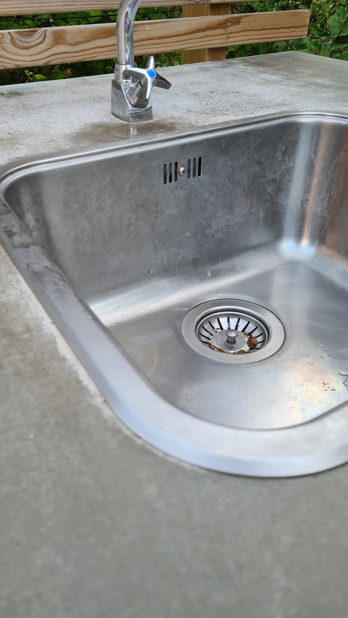

Hej,jag har en diskho (Stala Jazz P-40PT) som ligger i ett anpassat hål i uteköksbänken som på bild. På undersidan av det lilla utrymmet runt den lite upphöjda plåtkanten har jag limmat en medföljande gummilist, men den når knappt att täta mot betongkanten, och vid regn rinner det en massa vatten ner under hon där jag vill kunna förvara saker.
Funderar på hur man bäst tätar såna här diskhoar. Casco Marin och Teknik limfog? Helst skulle man ju kunna lyfta ut hon för ev. underhåll vilket blir svårt om man foglimmat den. En tunn silikonslang el. dyl. som går att böja runt hade varit smidigt också eftersom den kunnat täta lite som en o-ring bara, som fönstertätningslister i epdm.
Tror att utrymmet under den fasade plåtkanten är kanske 3-4mm högt.
