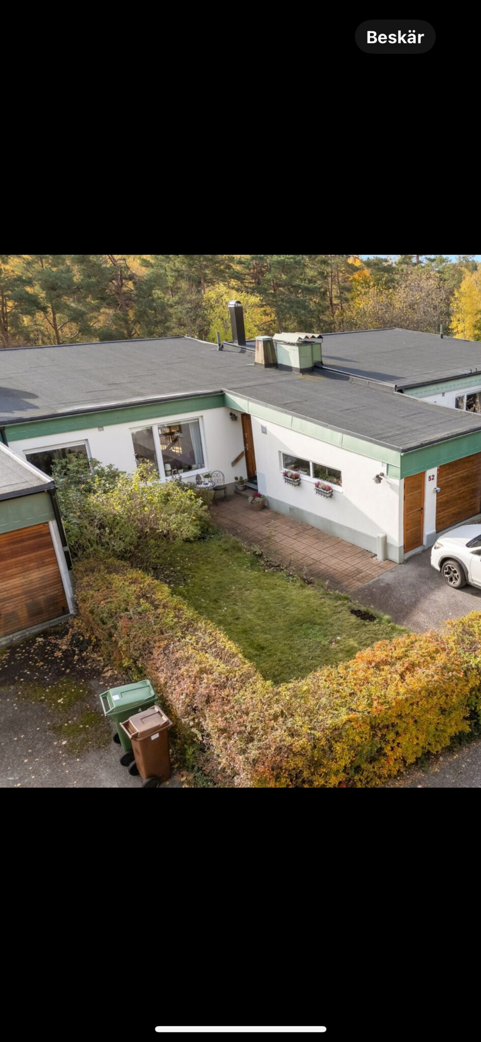

vad är det för tak på radhuset ? Betongbjälklag, som det är på bild 2 är väl relativt vanligt mellan våningar, men inte upp mot vind vad jag vet. Kanske om det är platttak.
Platt tak, så ja, bra fråga! Men vad blir skillnaden sett till ta bort detta tro? Hur kan takbeklädnaden vara fäst egentligen? Tänker att det är uppreglat med trä rakt in i betongen som sedan plattorna på något sätt monterats i?
  • Hus med platt tak, vita väggar, gröna detaljer och en trädgård med häckar och gräsmatta. Träden i bakgrunden är höstfärgade.
Best guess är väl ändå att det är takstolar av trä och att man bara har reglat ner för att kunna sätta in spottar. Men det är, som sagt, omöjligt att veta. Det är alltså inte säkert att du har det "släta betong" ytan i tak på detta våningsplan.

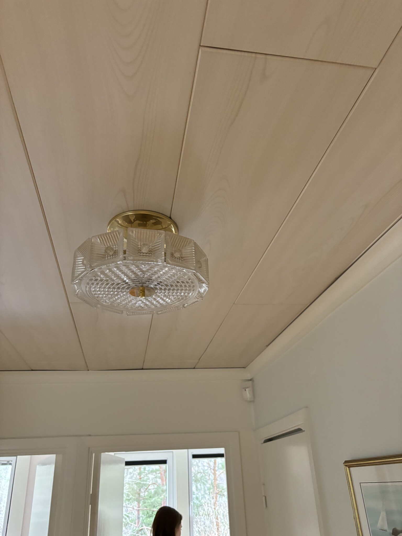

Nu har jag varit i huset och fått förklarat för mig hur det står till. Bjälklaget är trä, och innan det nedsänkta taket/takbeklädnaden satt ett s.k spänntak (som hade börjat spricka). Tror ni det skulle gå att använda befintliga reglar för att sätta dit gipsskivor, spackla och måla på nytt? Vill ha helt slätt vitt tak, med några spottar dessutom. Har ni förslag på andra tillvägagångsätt?

Finns gott om plats ovanför. Sista bilder med infällda djupa spotarmaturer. Men varför börja direkt med att riva ett tak som fungerar.Bo in er något år först. Tankar är bra, men hastigheten ska vara på en rimlig nivå. Ovanför är det nog ett råsponttak kanske, med tanke på att det har varit vävspänt tidigare,enligt säljaren. Mycket vanligt förr. Fanns en tid då det skulle vara ett plasttak ( Barracuda ) som var en kattastroff vid en brand, tog eld och föll ner, tände upp altt i rummet.
