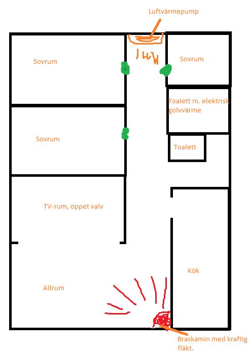

Så fort temperaturen gått upp lite grand i braskaminen är det bara att starta fläkten och 10 minuter senare har både llvp och radiatorer gått in i standby.
Behöver dock ordna med luftförflyttning då vi alla sover med stängda dörrar nattetid. Vore trevligt att få in värmen från kaminen i sovrummen nattetid.

Tror det är lite overkill. Huset är enplans och planlösning enligt min dåliga ritning nedan. Är mer inne på tre såna här typ: Värmeluftsfördelare, Ø 100 mm/4 tum, med termostat – distribuera varm luft ett rum till ett annat, värmeextraktor, rumsfläkt : Amazon.se: Bygg, el & verktygKlaugust skrev:
Det gröna skulle då vara dessa värmeflyttare.
*Inte skalenlig, tack och lov.

Du ska inte trycka in luft i sovrummen, det blir inte bra.
Egentligen ska sovrum ha friskluftsintag och "dålig luft" sugas från badrum och kök.
En variant här skulle vara två ventiler till hallen. Den ena med svagt sug till hallen den andra i andra hörnet helt öppen (passiv). Då får du en viss värmeflyttning utan att pressa sovrummet med övertryck.
