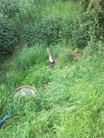

Här syns infiltrationsbädden med någon typ av brunn (?) ur vilken det pumpas klart vatten som bara leds ut ett 20 tal meter från brunnen, ut i en gammal hästhage.

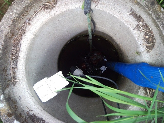

Närbild på brunnen:
Ni kan ana ett PEX-rör under grässtråna som går ca 50 cm nedifrån brunnens överkant, mellan vattnet och ut genom brunnens vägg. Det verkar nästan som att PEX-röret går ner till pump under vattenytan, och att en tillfällig pump hänger vi vattenytan, ansluten till den blåa slangen. Vad kan detta vara för lösning?

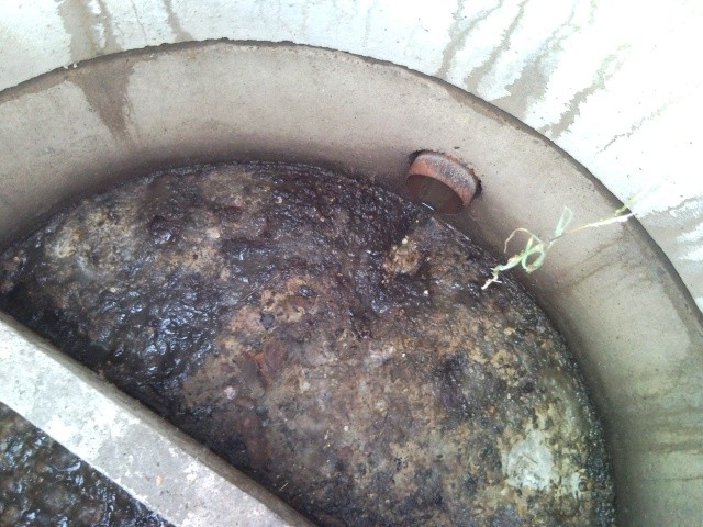

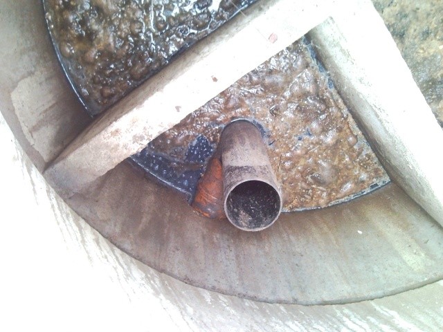

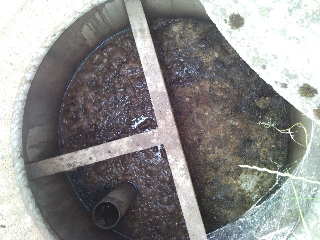

Hur tycker ni det ser ut? Ska kammarna ha samma nivå sådär? Utloppet ser ju iaf ok ut ifall man ser till vad ni skrivit i tråden (om jag fattat er rätt).
Däremot infiltrationsbädden tycker jag ser skumt ut.
1. Där röret sticker fram (vilket rör dessutom, rakt från trekammarbrunnen utan fördelning eller?) är det nästan som en "grop", dock inte med en yta av 20-30 kvm utan snarare 9 kvm på sin höjd. Typ som att röret är framgrävt? Kan bädden satts igen och de "löst" problemet på så vis? Eller är det en väldigt liten bädd (har läst mig till att 20-30 kvm rekomenderas till ett vanligt hushåll, detta är dock ett 3 rumshus på 70 kvm).

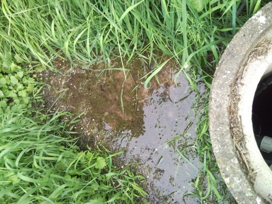

2. Det pumpas ut vatten ur "brunnen" (kan det vara någon typ av dräneringsbrunn, det kanske är en markbädd och ingen infiltrationsanläggning?), konstant flöde. Ni anar strålen på första bilden ur det blå röret som läcker.

Jag skulle utifrån min erfarenhet säga att brunnen är möjligen överbelastad, I tredje kammaren, den med utloppet ska det inte flyta något grövre helst. Inte heller i kammare två om allt funkar enligt plan. Däremot så rinner ju vattnet ut ur brunnen enligt plan eftersom utloppsröret är i nivå med ytan (t-röret gör att det inte kommer med några större bitar ut till infiltrationen). Hade det varit stopp i utloppet så hade röret ut ur brunnen stått under ytan. Var kommer den andra brunnen in i systemet, efter trekammarbrunnen misstänker jag? Är skumma brunnen en fördelningsbrunn kanske?
Vi har en fet brunn som nr 1 sedan en lika fet men delad i två kammare. På så vis får man ju tre kammare med mer volym. Tror vi har typ 100cm dia på våra brunnar, våra är från 70-talet.
Den blå slangkonstruktionen ser ut att vara lite hemlig, har svårt att tro att det kan vara originallösning med en blå slang över kanten?

Kan inte vara enligt regelboken att ha ett uttag inne i en avloppsbrunn, den borde sitta utanför.
Brunnen kan vara en uppsamlingsbrunn från en markbädd men då borde ni se ett (eller fler) inkommande grövre rör när den är torrpumpad. Annars kanske helt enkelt en dräneringsbrunn där den ordinarie pumpen är trasig ?
Är det den svarta slangen du menar går ut i hästhagen ?
