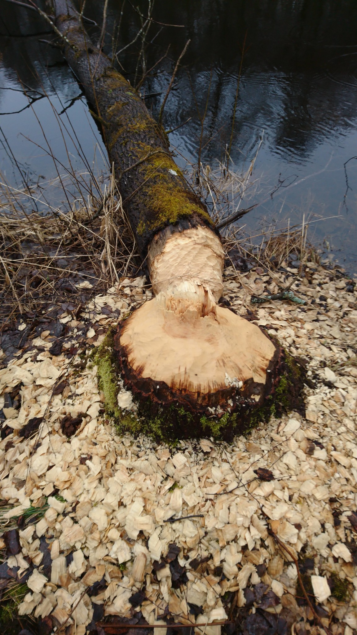

Bäver som knaprat i Viskan.
Lämnade stubben...
  • Nedgnagt träd av bäver vid flodstrand med synliga gnagspår och träflisor runtomkring.
