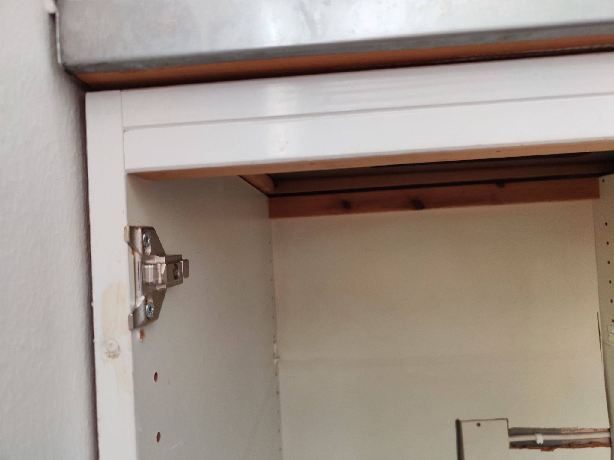

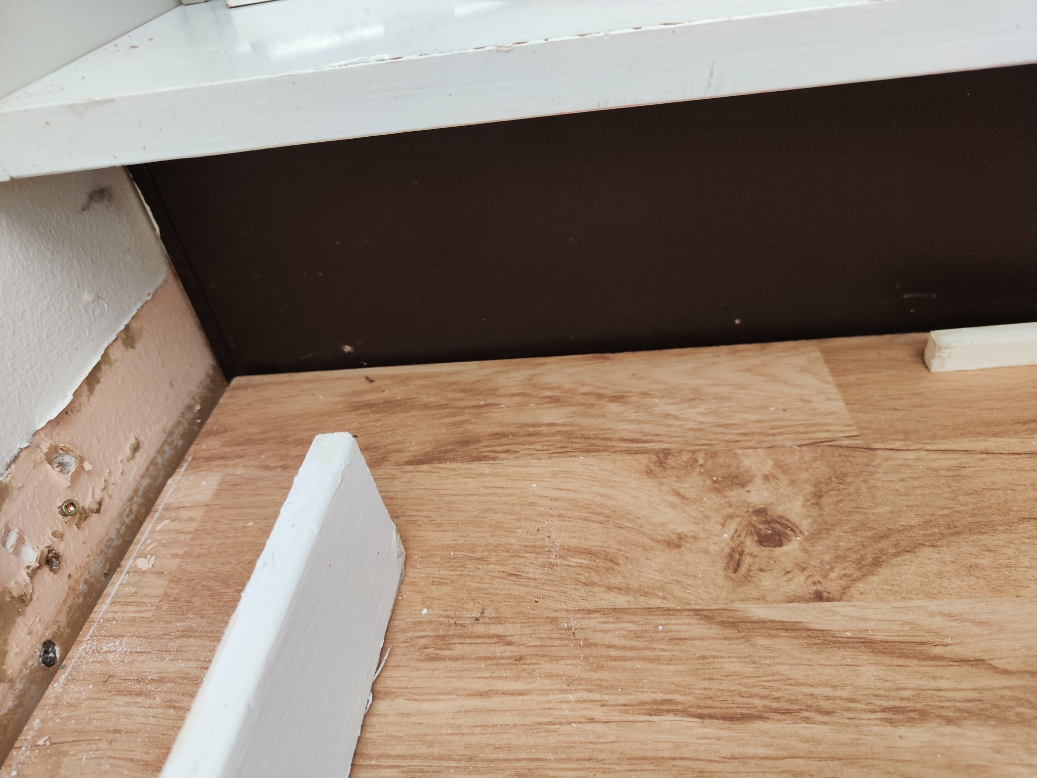

Flyttade nyss in i en hyresrätt. Det är förberett med el, vatten och avlopp för en diskmaskin. Efter fråga till hyresvärden fick jag ok för att installera diskmaskin på egen hand med villkoret att jag återställer skåpet när jag flyttar ut. Inhandlade diskmaskin och trodde detta skulle bli en enkel operation.
Skåpet verkar stå löst, för jag kan rucka det lite fram och tillbaka. Hittar inga spikar eller skruvar någonstans. Har rivit en list utmed väggen för att kunna dra ut skåpet, vilket gjorde viss åverkan på målning:
Ändå får jag inte ut skåpet eftersom det är ett nylagt klickgolv, ca 5 mm högt, framför. Det går verkligen inte att lyfta skåpet det minsta pga bänkskivan ovanför. Skivan kan jag inte heller flytta utan att göra åverkan på kaklet som ligger ovanpå. Verkar dessutom som att jag inte kommer åt infästning för skivan utan att flytta på nämnda skåp först.
Så hur 17 gör jag? En lösning kunde ju varit att lyfta bort en del av golvet framför, men naturligtvis verkar man ha börjat i den ände där diskmaskinen är tänkt så resten av golvet ligger ovanpå så att säga.

Ok, nu är det helg igen. Så gör ett försök med sockeln enligt förslag. Men skåpen brukar väl inte bara stå på en sockel?
Hur som. Jag gör så gott det går. I värsta fall får jag väl riva skåpet och ta smällen när jag flyttar ut.

Fick bort skåpet i helgen och diskmaskinen är installerad.
Fick tag i ett multiverktyg (visste inte ens att de fanns), vilket var vad som krävdes för att såga bort sockeln. Skåpet stod som sagt löst på vad som visade sig vara ett par hemmatillverkade ben av spånskivor. Fick kapa även dessa för att få bort skåpet, men det kommer inte bli någon större operation för att återställa det hela
