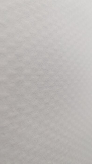

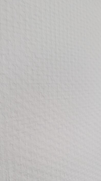

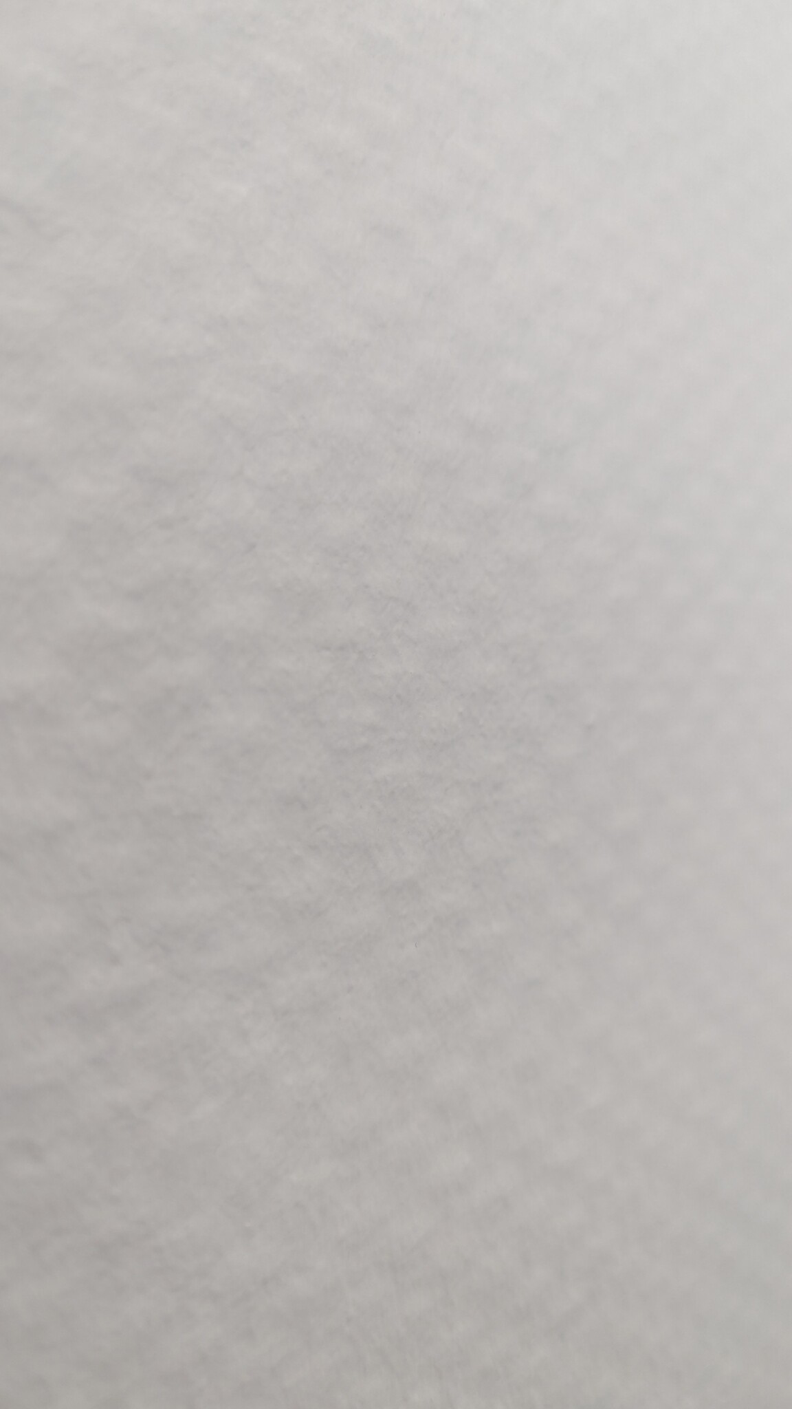

Vi har köpt en lägenhet med ett antal olika strukturtapeter (se bilder). Vi vill "göra om" dessa till släta väggar och sedan måla.
Vad är era bästa tips för detta arbete?
Ta bort med lim och skrapa, sedan bredspackel? Kan man kanske sätta easycover direkt på tapeten, om någon har erfarenhet av detta? Spackla direkt? Någon annan teknik?
Är tacksam för alla tips jag kan få! Är ingen mästare på att bredspackla så hade gärna skippat det om möjligt :D
/Erik

Det där är glasfiberväv det bästa är att bredspackla tar du ner den är det risk att du ändå får bredspackla för väggen blir för ojämn. Glasfiberväv är starkt o förhindrar sprickor så synd att ta bort

Tack för svar!
Tror du även man kan sätta easycover tapet direkt ovanpå glasfiberväven?
Jag hittade faktiskt på easycovers hemsida "EasyCover är en renoveringstapet som ersätter bredspackling på bland annat glasfiberväv" så borde gå.
