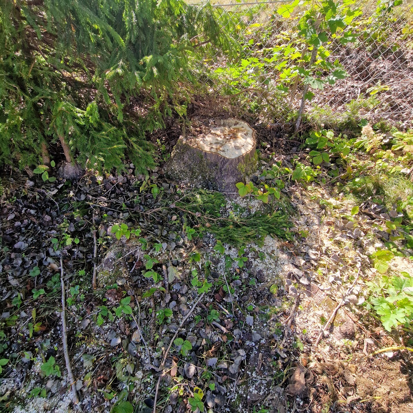

Har en stubbe med rötter från en Asp som jag skulle behöva få bort, tror ni en liten grävare på 3.5 ton klara av det?
Den är ca 50 cm i diameter. Alternativ stubbfräsa men skulle behöva få bort rötterna också pga av tjocka rötter under gräsmattan
  • En avsågad stubbe från en Asp med omgivande rötter under marken omgiven av buskar och trädgrenverk.
Jadå, 3 ton klara stubben. Men man får jobba med skopan. . Det är själva skopan som gör jobbet. Men det tar en stund, säg 1-2 timmar minst.
Sen gäller det att få upp roten . Utan att tappa den. Ett rep hjälper till . Ta det lugnt då och varva ned. När du fått upp roten skyfflar du den med plogen. Lyft lågt hela tiden. Aldrig högt.
Lycka till!

Det kanske blir för jobbigt förresten. Ändrar mig. Men det kan funka, om stubben är gammal. Berätta hur det gick!
C
"Arbetssättet" blir olika beroende på maskinens storlek. Som @PerOF skriver, med en liten grävare får man gräva fritt runt, ta en rot i taget, jobba med "hävstångseffekten", osv. Med en 40-tonnare river man bara upp alltsammans på ett ögonblick.
