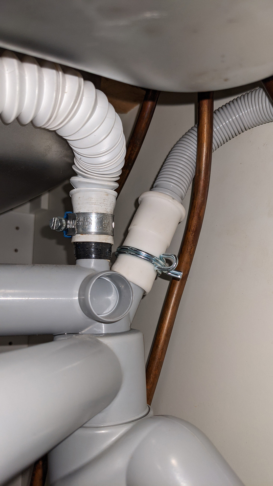

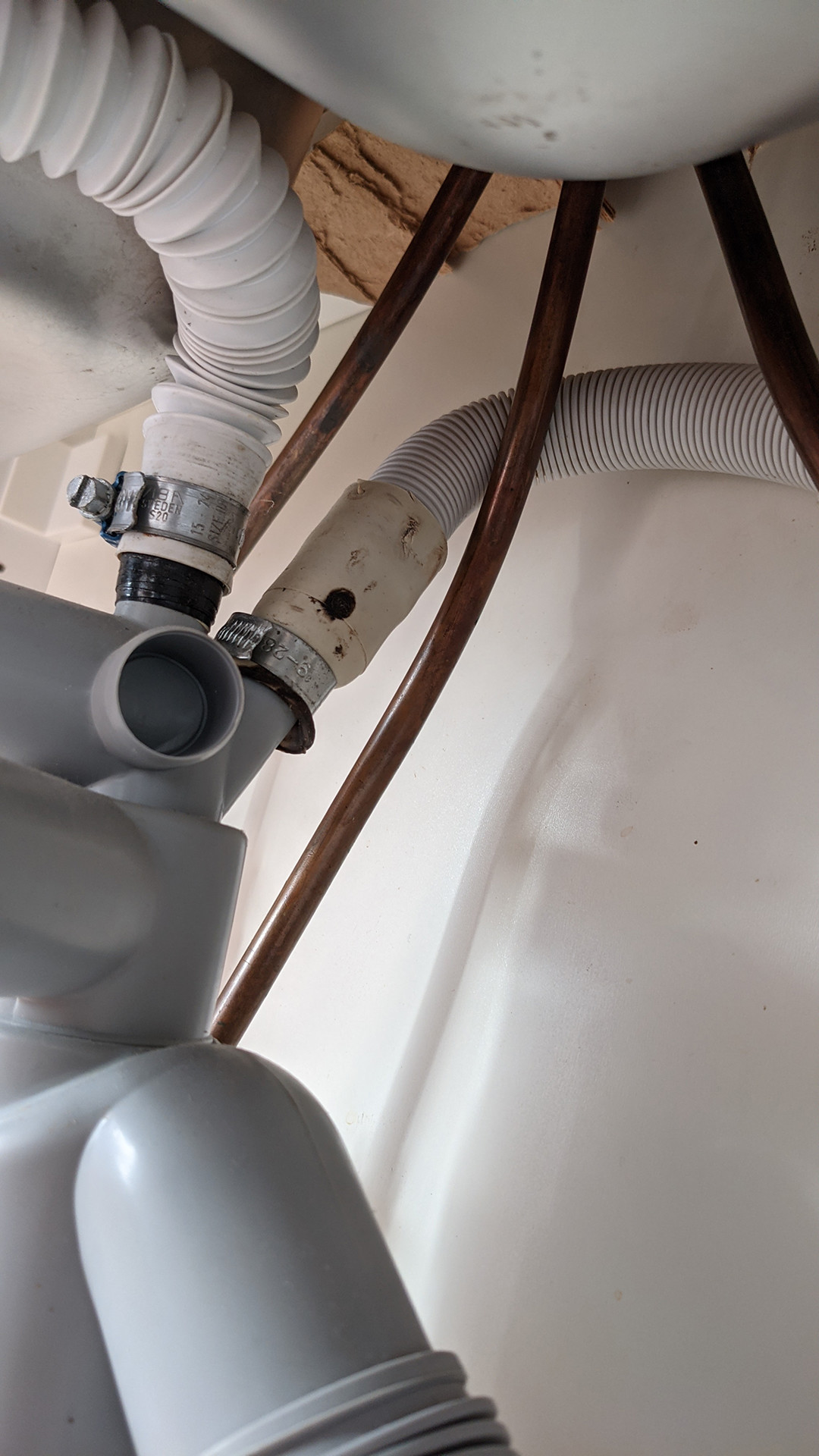

jag lyckades mot alla förväntningar installera en ny diskmaskin idag. Provkör nu och allt verkar ok förutom att det läcker lite när maskinen tömmer. Inga mängder, men ändå. Känns inte som om den där klämman klämmer åt ordentligt och man ser en glipa i nederkant av röret. Skickar även med en bild på hur förra diskisröret var installerat.
Finns det något hyfsat enkelt sätt att stoppa läckan? Har jag kanske monterat helt fel?

Tolkar det som att bild nr 1 är hur det ser ut nu?
Har du provat byta klämman till en slangklämma ist?
Byt till den gamla slangklämman eller skaffa en ny. Man kan ha två stycken i rad.
