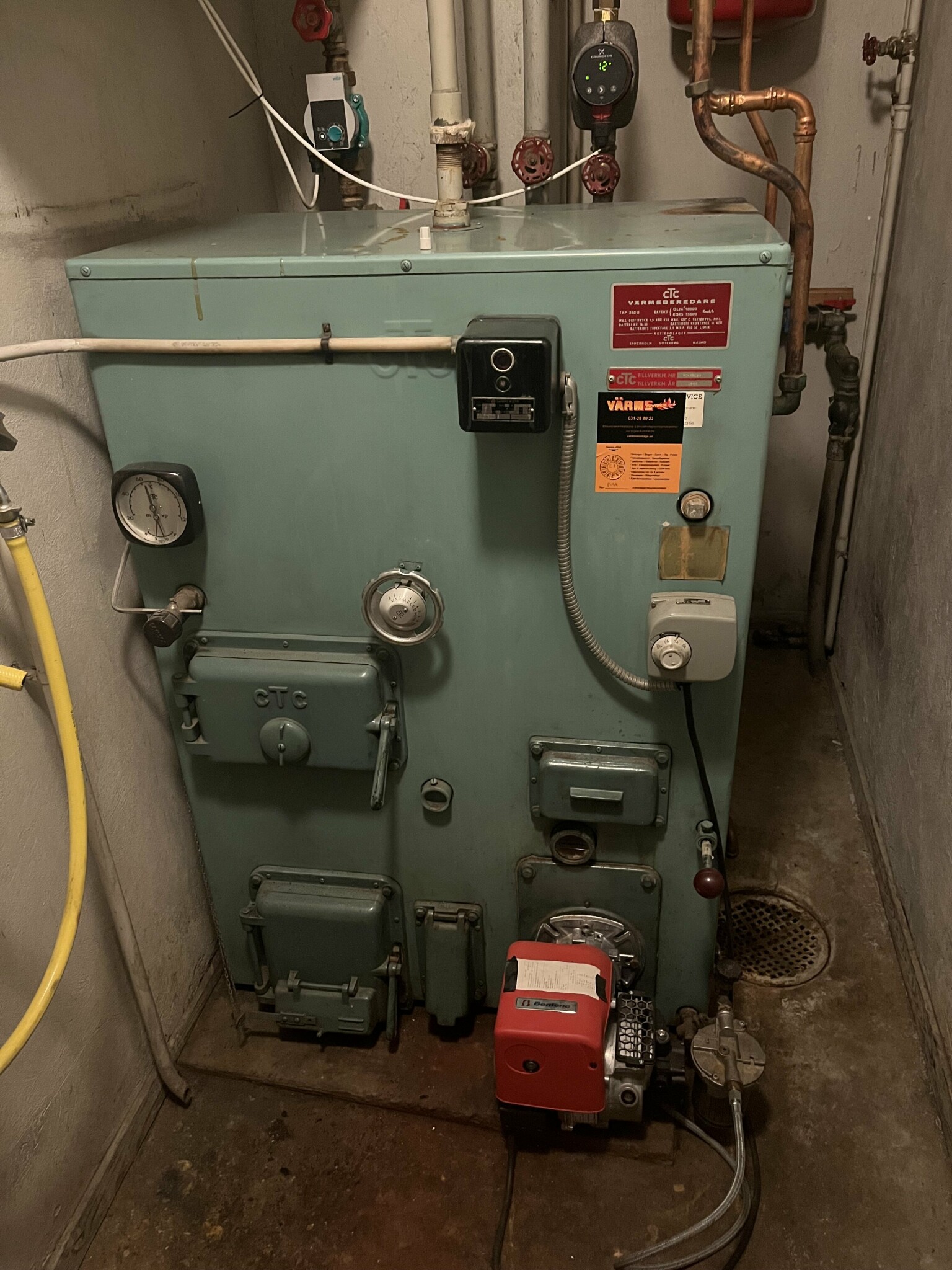

Har nyligen flyttat in i ett hus med en oljepanna. Tanken är att köra slut på detta under vintern och sedan byta till en annan värmekälla, troligen bergvärme. Tänkte därför provköra elpatronen (som i dagsläget är avstängd) för att se så att denna fungerar när oljan väl tar slut.
Är det någon som vet varför det är två olika pumpar? När jag provstartar den idag icke aktiva pumpen så gurglar det väldigt mycket i systemet, antar att det är luft i? Ska man ha igång båda samtidigt?
Har ännu inte vågat starta patronen. Kan jag sedan ha igång patronen och oljan samtidigt så att patronen drar igång om det blir allt för kallt vatten?

Den gröna pumpen laddar oljepannan med värme från elpannan. Med tanke på att det inte finns någon avluftning på toppen av slingan gissar jag att det är en massa luft där. Det kan nog bli lite av en utmaning att få cirkulation i genom elpannan.

Och detta är ingen avluftningsventil?

Ska jag ha på båda pumparna samtidigt? Kan elpatronen vara på samtidigt som oljepannan, eller ska den startas först när oljan är slut?
Att det gurglar beror på luft, trycket är bra, Det är bara att ställa termostaten på pannan till ca 75 C och elpannas brytare på 1 eller 2 , 2 är max effekt, men tänk på dins huvusäkringar. Två termoster, den till vänster sätts på 60 C och högra på 55 C. då är oljan först och om den tar slut så går pannan igång. Pumpen bakom måste gå den med och ventilerna öppna. EL-Pannan laddar oljepannan och mit på den sitter shunten för reglera värmen, nu för hand, men bäst automatik. Nu ska allt ut så ingen mening med att sätta shuntautomatik. Vill du att el ska gå först så ökar du på termostaterna och ställer ner oljan. Du har troligtvis VV från pannan med och då bör någon av termostaterna stå på min 70 C.

Tack för förklaringen! Hur kan jag lufta? Är det på elementen som gäller? Eller verkar det som att jag har en ventil där jag ringat in i bild ovan?

Ja, där ser det ut att finnas en avluftning, det var ju bra. Men på den andra anslutningen finns det ingen.

Jepp EL-pannan är bara en stor vattenkokare som det snurrar i och värmer på pannan innan det går ut till elementen. När oljan tar slut, stänger du av för den. Pluggar igen rökröret ut med isolering och packar hårt. ingen mening att elda el får kråkorna. Är ett rackarns korsdrag som kyler av panna från insidan
