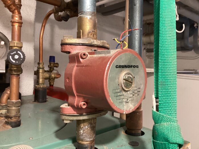

Den som du har, finns inte längre och någon ny drivsida är väldigt svårt att hitta. Och väldigt dyr för att ersätta med ny Grundfos. Kanske det är läge att byta till en ny sort, då blir det att byta till annan anslutning ( unionkoppling ) , en sådan här typ nedan.R Rochr skrev:
Kostnaden blir bara en bråkdel av en Grundfos och lätt att byta nästa gång
Nackdelen är att det måste tappas ur en del vatten om det inte finns ventiler som går att stänga på vägen ut till huset. Det blir att mäta om pump och unionkopplingar får plats,
https://billigtvvs.se/vattenpumpar/...g-for-cirkulationspump-r40-x-r25/?utm_source=
Och köpa en pump på billiga varuhuset för ca 1500 kr en sådan här
https://www.biltema.se/bygg/vvs/varme/cirkulationspumpar/
Det finns väl visst men sortimentet är ganska litet.J jonaserik skrev:
