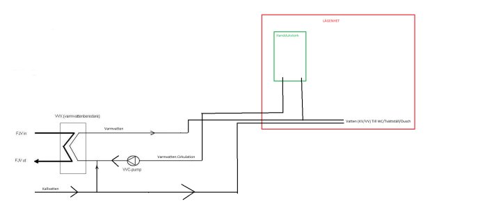

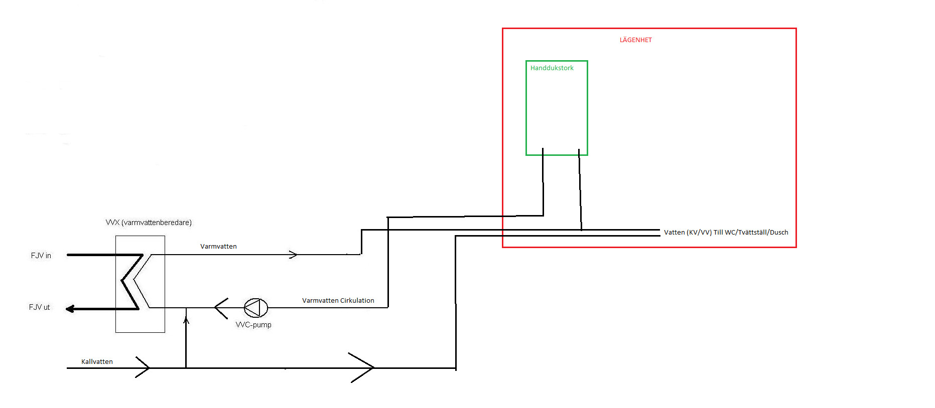

Hur stänger jag av vattnet till badrummet i bostadsrätt?
Kom upp en liten fundering, visst räcker det att stänga av kallvattnet, eller använder handdukstorken också kallvatten, kallvattenröret går ju som sagt inte upp till handdukstorken, men den kanske tar av detta vatten bakvägen som en annan användare här sa. Eller anväder bara handdukstorken varmvatten, hur funkar den?
Handukstork på VVC får inte längre kopplas in. Endast inkoppling på värmesystem är godkänt idag.
Har man en befintlig handdukstork på VVC behöver man dock ej bygga om denna.
Grov skiss så fungerar det som följer:
(Observera CAD-ritningens excellens!) :wow:
