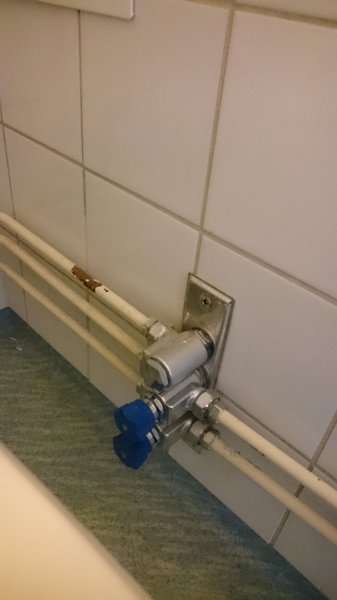

Hur stänger jag av vattnet till badrummet i bostadsrätt?
Ska byta ut min gamla toalett i min bostadsrätt, här är en bild på en äldre avstängningsventil.
Vad jag förstår så om jag hade monterat en ny toalett och bara bytt rördelen ovanför den gamla avstängningsventilen på bilen så hade allt fungerat fint.
Men nu är den nya toaletten lite lägre vilket gör att det svängda röret på bilden måste kortas ner för att den nya rörkopplingen ska få plats, men börjar jag såga så kommer ju vattnet att spruta,
har ni någon ide om var man kan stänga av vattnet innan badrummet.

Förhoppningsvis har du avstängningsventiler (kulventiler) på inkommande vattenrör till din lägenhet.
Följ rören åt bägge håll för att se vart dom tar vägen.
I annat fall får du kontakta BRF-vaktmästaren så stänger han av vattnet upp till dig (och andra, kanske hela trapphuset).

den 3.e övre till vänster går till handdukstorken, dom till höger till handfatet och den nedre vänster kallvattnet går till toalett o dusch, man kanske måste in med skruvmejsel för att stänga dom nedre då kanske
Den övre är antagligen vvc (varmvattencirkulation), då går det "varmvatten" bakvägen genom handdukstorken till varmvattenledningen, eventuellt så läcker även någon termostatblandare genom från varmvattensidan till kallvattensidan.
Prova att strypa värmen till handdukstorken.

förlåt om jag är lite okunnig, men sitter avstängningsventilen vid handdukstorken eller sitter den också där nere vid dom andra blå ventilerna, har läst att man ska vara lite försiktig med handukstorken, legionella bakterier o så.
oftast går det elementvatten till vattenhanddukstorkarChalle777 skrev:
Numera ska (vatten)handdukstorkar vara kopplade på radiatorkretsen (elementkretsen) men under en/flera perioder var det vanligt att handdukstorkarna kopplades på VVCn.
Men som sagt då finns det stor risk att det blir legionella i varmvattnet, därför är det inte godkänt att koppla så längre, men det som är kopplat så får vara så.
Eftersom den övre genomföringen är kopplad till handdukstorken och dom andra två är kopplade till KV/VV så går det att anta att den övre är VVC.
För att kontrollera om det är så eller inte så är det bara att följa rören från den övre genomföringen till handdukstorken och vidare bakåt till ... till slut hittar man var det ansluter mot.
Utan bilder går det inte säga var olika avstängningsventiler sitter och vad dom har för funktion.
På handdukstorken kan/bör det sitta någon typ av termostat som reglerar värmen från handdukstorken, med den kan det gå att stänga av flödet men det är inte säkert att allt flöde stryps.

Jag rekommenderar att du skaffar en hatt med rätt gänga, så att du inte blir beroende av att kranen fungerar medan du monterar den nya stolen.
