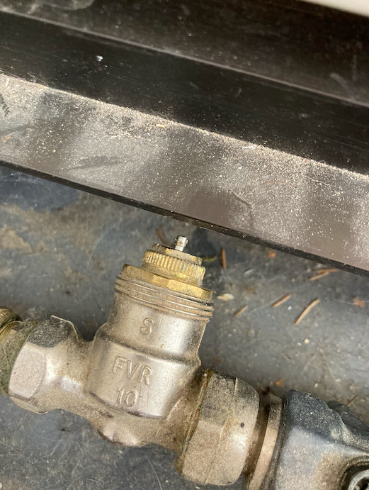

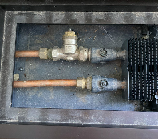

Hej! Jag har relativt nyligen flyttat till en annan lägenhet, och under balkongen är det ett element som är liksom inbyggt i golvet. Problemet är att jag inte lyckas stänga av det, och det brusar väldigt högt. Såklart kan jag fråga någon i styrelsen men jag tänker att det inte borde vara så svårt egentligen om man bara vet hur det ska göras... När jag trycker in den lilla piggen så blir elementet tyst, men så fort jag släpper så börjar den låta igen.
Ber om ursäkt för att det är väldigt smutsigt runtomkring där!
  • Närbild av inbyggt golvradiatorventil under balkongen med synlig smuts och detaljer.
  • Inbyggt element under balkong med rör och reglage inuti en smutsig öppning.
Det är troligen för högt flöde i värmesystemet (cirkulationen är för kraftig). Kan möjligen vara dålig ventil och i så fall kan man försöka justera förinställningen inne i ventilen men det är föreningen som ska ordna det. Konstig placering med element på balkongen??
Du bör kolla med fastighetsägaren innan du pillar. Speciellt om det sitter i en balkong.
Den kan finnas en frysrisk ifall du stryper det

Elementet är ju inte på balkongen utan på insidan där man går ut till balkongen, har inga fönster i det rummet så är väl enda placeringen som funkar där antar jag.
Då förstår jag! Ska höra med någon i styrelsen först då, tack för svar!
